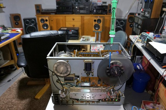

So, hab mal einen Primitiven Test mit leerer Wasserflasche und 18er Spule gemacht:
Testmaschine: 630 Pro, 18er Spule eingestellt, 19cm
1ter Test, ohne Band, Gewicht 148 Gramm, eingehangen direkt am Kern, Play, spule dreht nicht, im Gegenteil, sie läuft
nach unten weg.
2ter Test, Band drin, wie vor, gleiches Ergebnis.
2te 26cm Alu drauf, Umspulen, Wickel ist perfekt, zu 95 %, absolut fest.
Band gedreht, Wiedergabe für ca. 10 Minuten, perfekt, fester Wickel.
Peter, kann es am Band oder an den Bandpfaden liegen?

Im SM zur GX-630 wird zwar nichts erwähnt, aber im SM zur GX-635. Da sollen es 550g +/-50g sein.
Gemessen wird immer mit einer 18er Spule am Kern. Etwas Vorlaufband aufwickeln und am Ende des Vorlaufbandes die Federwaage einhängen.
Der gezeigte Messaufbau verfälscht das Ergebnis.
So sollte das aussehen:
[Bild: DSC03349.jpg]
So hab ich den 1ten Test gemacht, hab aber auch keine 500 Gramm, sondern höchsten 130, bei den 148 läuft die

so habe mal spaßeshalber mit der Teac getestet, vier Büchsen a 95gr schafft sie nicht , drei sind kein Problem
[Bild: werdert63jvb.jpg]
Netter Test,
solltest du zum Standard erheben, weil Magarine oder was das auch ist, ja leicht erhältlich ist.
Nicht jede Maschine hat nur Rollen wo das Band drauf läuft, es gibt auch sipmple Metallbolzen, ich denke aber das konnte man als Witz verstehen.

die 630 PRO schafft mit einer 18zehner Spule vier Büchsen, auf diese Weise könnte man den Bandzug in etwa vergleichen

Ich habe bei der 630 jetzt den Zug gemessen und komme ungefähr auf die Werte aus Ulrichs Tabelle.
Hallo Niels, kannst du bitte ein Bild vom Aufbau machen, dann versuche ich bei meiner den gleichen Aufbau,
wollen doch mal sehen ob die Klapperkisten einiger Maßen gleich sind.
Grüße - Theo

hier mal eine Liste dessen was ich an meiner GX-635D gemessen habe:
                                                                    Play>                                 Play<                                    >>                                   <<
Wahlschalter Spulengröße                      7        /      10                     7       /         10                     7     /         10                   7       /        10   Inch
rechter Wickelteller                               100             150                  70                90                   490           490                  20                30    Gramm
linker Wickelteller                                    80               80                  80               130                   30              30                490               490   Gramm
Der Wickelkerndurchmesser betrug 60mm
Während der Msessung schwankten die Wehrte um + / - 10 Gramm und ich hoffe den Mittelwehrt getroffen zu haben.
Zum Messaufbau: Ich habe ein Gewicht auf eine Präzisionswaage aufgelegt und die Waage auf 0 gestellt. Dann ein paar Meter Band am Gewicht befestigt und das andere Ende auf eine Wickelspule gewickelt. Mit einer Unlenkrolle habe ich das wickelband so zur Seite gehalten dass das Band senkrecht zum Gewicht auf der Waage geführt wurde. Somit habe ich gemessen um welchen Betrag das Gewicht angehoben wurde.
Leider weß ich nicht wie man Bilder einsetzt, sonst hätte ich noch ein Bild vom Messaufbau angehängt.
Mit besten Grüßen Franz
Hallo Franz,
da stimmt scheinbar auch etwas nicht mit deinem Gerät,
es sollte einen Unterschied bei Play> im linken Wickelteller zwischen 7" und 10"geben,  so wie bei Play< im rechten Teller.
Bei >>  und  << gibt es in dem abspulenden Teller normalerweisen keinen Unterschied.
Die Kräfte bei Play < im linken Teller sollten sich nicht groß unterscheiden von denen bei Play > im rechten Teller.
