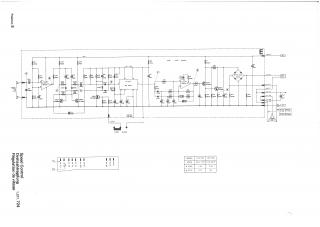

ggf. wäre mir schon mit einem Schaltplan für das MKIV mit der Ausführung mit ICs in der Regelung
geholfen, denn im Netz habe ich bisher nur ältere Varianten gefunden.

Hallo Volker,
hier ist der Schaltplan:
Liegen an den Anschlüssen E1-E2 80 mV Gleichspannung oder Wechselspannung an? Der Tachokopf gibt ja eine rechteckförmige Wechselspannung ab, die bei der geringeren Drehzahl bei 40-50 mV und bei der höheren über 80 mV ~ liegen soll.
Die Spannungen an deinem Leistungstransistor (der bei der neuen Version Q205 heißt) deuten wohl auf einen Defekt bei letzterem hin.

Ob der Leistungstransistor kaputt ist oder nur voll durchgesteuert wird, kannst du testen, indem du mal mit einer Teststrippe Basis und Emitter verbindest. Ein intakter Transistor würde dann sperren und der Motor aufhören zu laufen.
