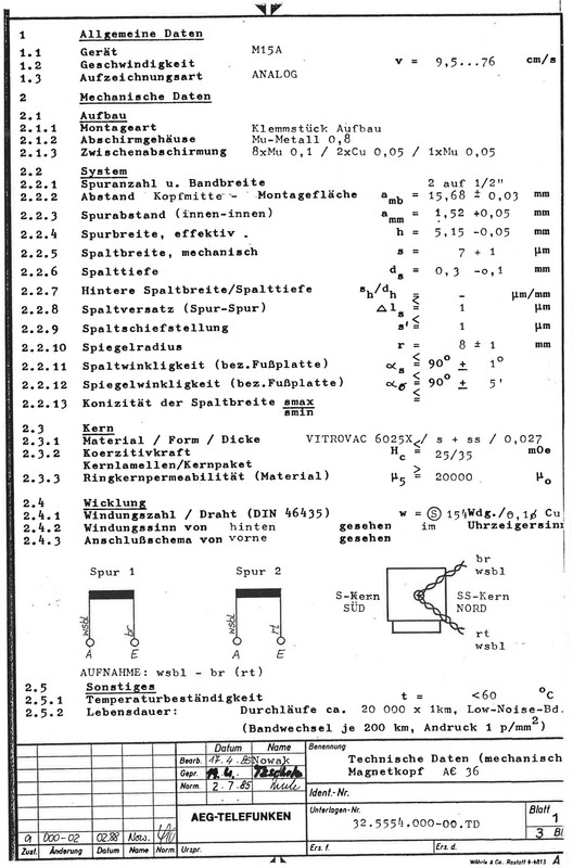

Die Legierungen, die als Revodur, Recovac (=Revodur), Vacodur oder auch Alfenol (=Vacodur) durch die Branche geistern, entstanden in Zusammenarbeit und unter Federführung der Vacuschmelze Hanau, die eben diese Materialien bereitstellte, die dann die Kopfhersteller (Ihle war diesmal nicht mehr dabei......) verwursteten. So zumindest lernte ich es einmal.
Die Sättigungsinduktion beider Legierungen ist etwa gleich, die Permeabilität von Alfenol liegt bei einem Drittel bis der Hälfte derjenigen von Recovac. Die Koerzitiv-Feldstärke von Alfenol entspricht derjenigen von Permalloy, während Recovac diesbezüglich das Verhalten von Mumetall imitiert. Alfenol/Vacodur besitzt eine etwa doppelt so hohe Abriebfestigkeit wie Recovac und die gegenüber Mu-Metall und Permalloy 10-fache Abriebfestigkeit. Recovac kommt auf die fünffache Abriebfestigkeit von Permalloy.

"1. "Araldit" in Magnetköpfen: Es handelt sich dabei um eine Herstellerbezeichnung eines Epoxid-Harzes. Im Magnetkopfbau wird Epoxidharz als Kleber und auch als Vergussmasse eingesetzt. Als Kleber zum Verkleben der Kopfpakete, zum Einkleben der Kopfpakete in die Elementhalter sowie zum Zusammenfügen der Elementträgerhälften. Dabei wird dann auch die Spaltfolie fixiert.
Die Auswahl der verfügbaren Epoxidharze zum Verkleben erfordert entsprechend aufwendige Untersuchungen, da die vom Kleber auf die mechanische Trägerstruktur ausgeübten Kräfte [wohl beim Abbinden HJR] erheblich sein können. Diese Kräfte haben oft den Nachteil, dass sie nicht unmittelbar im Herstellungsprozess erkannt werden und sich durch langsames Ändern in der Kristllstruktur erst zeitlich versetzt auswirken. Sowohl die magnetischen Eigenschaften der Kopfpakete als auch die mechanisch gebildete Geometrie, besonders in den Spaltbereichen können von den "endogen" von Epoxidharzen ausgeübten Kräften unerwünscht verändert werden. Dabei ist zu bedenken, dass bei Wiedergabekopfspaltbreiten im Bereich von einem oder einigen Mikrometern) es sich um Nennmaße und nicht um Toleranzen handelt. (Die besten Erfahrungen habe ich in meiner Praxis mit Epoxidharzen/Klebern von Ciba gemacht.)
Bei Einsatz von Epoxidharz als Vergussmasse steigern sich die Kräfte und
damit die Probleme. So musste ich als Geräte-Entwickler-Kopf-Anwender Mitte der sechziger Jahre beim Einsatz einer so hergestellten Kopfserie mit ansehen, wie die Köpfe auf dem Gießharz (natürlich im Sub-Mikrometerbereich) "davonschwammen". Das damals eingesetzte Epoxidharz war das besagte Araldit. In meiner Zeit als Kopfentwickler (Entwichlungsleiter bei Woelke) habe ich dann den Einsatz von Epoxidharz als Vergussmasse generell gemieden.
2. Kopfmaterialien: Sicher ist, was den Einsatz von Klebern, Leitklebern, Glasloten, Vergussmassen, Metall-Werkstoffen, Ferriten und Keramiken betrifft, viel experimentiert worden. Aber Zement ist zumindest mir dabei nicht begegnet.
Glaskeramiken haben sich im Studiobereich als Löschköpfe durchgesetzt
(Gründe: "Bandfreundlichkeit" und Hochfrequenzeigenschaften). Ferrit als Hör- und Sprechkopfmaterial führt zu zwei technologischen Problemen. Mechanisch, das Bearbeiten der relativ "großen" Systeme. (Bei Festplattenköpfen im Datenaufzeichnungsbreich durch die vergleichsweise wesentlich kleineren Strukturen und großen Mengen kein Problem.) Zum anderen sind die Werte der Permeabilität (Wiedergabeköpfe) und Sättigungsremenz (Sprechköpfe) zu begrenzt.
Metallköpfe bieten heute im Studiobetrieb akzeptable Standzeiten, abhängig u.a. von Kopfmaterial, Kopfform, Bandzug und Magnetbandabrasivität.

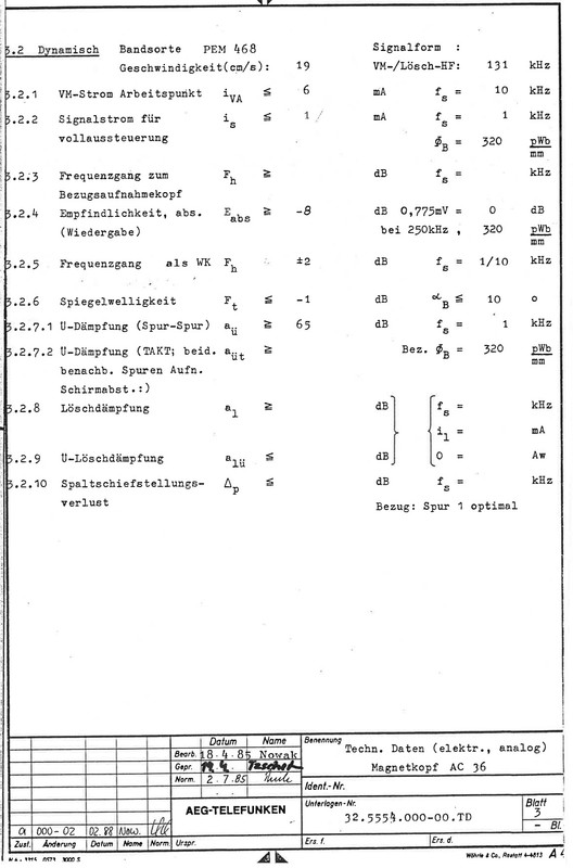

Unser neues Mitglied Harald hat mir soeben mitgeteilt, daß Grundig eine eigene Tonkopf-Fertigung gehabt haben könnte. Er weiß dies von einem Bekannten, der Ingenieur bei GRUNDIG war und sich hauptsächlich mit Tonköpfen befaßte.
-> Um diese Aussachen zu verifizieren will er seinen Bekannten nochmal befragen!

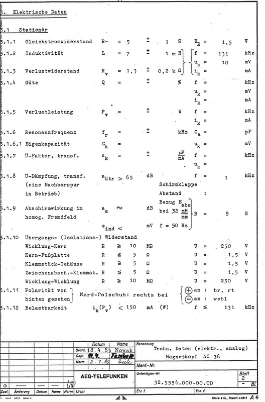

Themen: 54
Peter Ruhrberg,'index.php?page=Thread&postID=237165#post237165 schrieb:die bei archiviert sind. Bei wem ? wo ?
Merkwürdig, daß die Induktivität und Verlustwiderstand bei der Bias-Frequenz, aber nicht bei Audio-Frequenzen angegeben sind.
