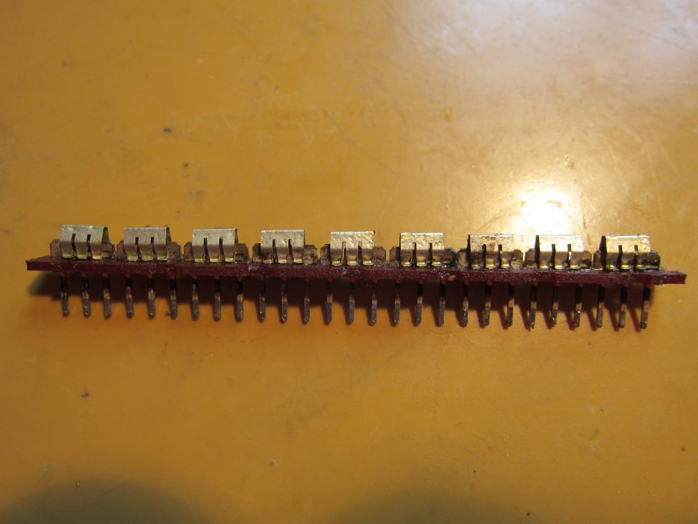

Beiträge: 3596
Themen: 404
Registriert seit: Sep 2006
Hier ist das Corpus Delicti :
Die Kontakte sehen noch nicht einmal so übel aus. Habe ich schon schlimmeres gesehen.
sind auch recht gut verkapselt.
Gesäubert wird, wenn das Schalterfett da ist, damit es mir an der Luft nicht wieder vergammelt.

Beiträge: 3596
Themen: 404
Sodele ..... Operation gelungen, Patient tot ..... nein ... läuft !!!!
