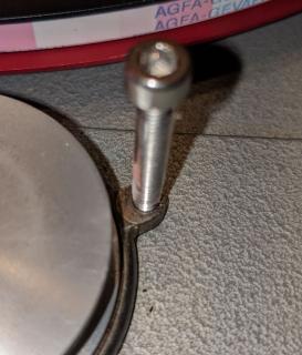

eins der letzten Teile, die mir an meiner B62 noch fehlen, sind die Umlenkbolzen an den Fühlhebeln.
Es ist natürlich unwahrscheinlich, dass die hier jemand hat, aber vielleicht kennt ihr ja auch eine Alternative.
Hier sollte der normalerweise sitzen:
Ich hatte mich erst gewundert, dass das Loch links kleiner ist als rechts. Aber sieht eher so aus, als würde da drinnen noch der Rest vom alten Bolzen sitzen. Wie bekommt man den Rest wohl am besten raus? Bohrer der linksherum schneidet? Oder mit einem Gewindebohrer?
Problematisch ist auch, dass man eine Alternative auch nicht so einfach von unten befestigen könnte, da hier relativ weniger Platz ist:
Auf der rechten Seite kann ich eine M4 Schraube reindrehen, die sitzt dann auch sehr fest ohne unterhalb rauszuschauen. Aber ist natürlich keine gute Idee, das Band die ganze Zeit über das Schraubengewinde laufen zu lassen.
Im Service-Handbuch sieht das ganze so aus:
Und auf Fotos so:
Was könnte sich da wohl als Ersatz eignen? Eine M4 Schraube, bei der das Gewinde nicht bis ganz nach oben geht sondern die dann glatt ist? Ich hatte auch schon Hülsen gefunden, die innen ein M4 Gewinde haben. Die könnte man vielleicht auch auf die Schraube drehen.
Oder habt ihr vielleicht eine gute Idee dafür?
Du könntest eine Hülse, durch die Deine Schraube gerade durchpasst nehmen. Diese würde doch durch den S.-Kopf und das untere Gegenlager gut fixiert.
Bei der Hülse ist mir als erstes eine Teloskopantenne eingefallen, die ist verchromt und hast du eine gewisse Auswahl.

wenn Du möchtest, kann ich dir die benötigten Röllchen anfertigen.
Du solltest mir natürlich eine Maßskizze machen, zumindest sollte ich die Länge wissen, denn wenn eine 4mm Schraube passt steht der Innendurchmesser schon mal fest.
Den Außendurchmesser würde ich dann 6mm schätzen?
Ich kann auch revoxübliche 5mm Bolzen mit einem kurzen M4- Gewinde unten und zwei Schlüsselflächen am Schaft machen.
Als Material würde ich Silberstahl oder Edelstahl vorschlagen, ganz wie es gewünscht wird?
Bernd

Habe da mal zwei Proberöllchen (25mm lang; 6mm dick) angefertigt, vielleicht kann Robert sie ja verwenden?
Bernd
Bernd, das sieht sehr gut aus. Ich schreibe Dir gleich noch mal eine Nachricht.
Hier noch eine Ausführung in 5mm Dicke und 20mm Länge mit 4mm Gewinde ohne Schraube zum direkten Einschrauben.
Vielleicht kann die ja wer gebrauchen?

So, dank Bernd / capstan sieht meine B62 wieder etwas vollständiger aus:
Eine kleine Anpassung war nötig, aber ansonsten passt alles sehr gut. Ich bin mir nicht sicher, ob ich erkennen würde, dass das nicht original ist.
Auch danke für die anderen Tipps, die ich sonst vielleicht in Betracht gezogen hätte. Auf die VHS Hülsen wäre ich wohl nie gekommen...
