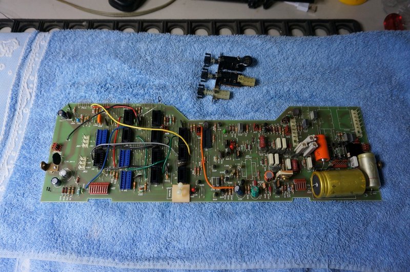

Heute aus dem Nachbarforum zwei ! Schalter bekommen. Dann kann ich ja mal starten, die Tantberch wieder flott zu bekommen.

Zum Austausch der Schalter muss das obere Board komplett ausgebaut werden. Vorher bitte unbedingt die beiden Spannungsstabilisations Transistoren entfernen und die Masseverbindung lösen, der Rest an Kabeln ist gesteckt. Merken, wohin die Transistoren gehören! Ganz wichtig!
Vorsicht beim Ausbau der Platine, nicht verkanten und nicht mit Gewalt, die ist eh schon immer ziemlich durchgebogen.
Wenn dann die Platine auf dem Tisch liegt, alle 3 Schalter auslöten und den neuen gegen den alten ersetzen. Dazu musst du die Blechhalterung für die Schalter öffnen. Evtl. musst du den neuen Schalter etwas modifizieren.
Viel Erfolg dabei.

Beiträge: 3051
Themen: 352
Registriert seit: Sep 2006
So eine verstaubte Platine habe ich auch noch nicht gesehen :
Was wäre beim Säubern besser: mit einem Pinsel den Staub entfernen oder sanft mit einem Kompressor ausblasen ???
Bzgl. des auszubauenden Transistors:
würde es nicht reichen, ihn mit der Schraube zu lösen ? Oder muss der ausgelötet werden ??
2 Dreher und ca. 38 Tonbandgeräte an drei Anlagen ............
Beiträge: 1698
Themen: 160
Registriert seit: Feb 2006
Hallo Manni, ich denke du solltest ihn auslöten, die Platine hat wirklich jede Menge Spannung, da ist die Gefahr eines Haarriss schon groß.
Das sollte doch auch kein Problem sein, sind doch nur drei Anschlüsse.
Die Platine würde ich mit dem Staubsauger mit kleiner schlanker Schnute absaugen, event. mit einem Pinsel nachhelfen. Auf keinem Fall ausblasen, der Dreck setzt sich dann auch
in die Potis usw.
Beiträge: 1573
Themen: 29
Registriert seit: Feb 2018
Wenn du die Platine ohne verkanten raus bekommst warum nicht. Achte auf evtl. Glimmerscheiben.
Beiträge: 1299
Themen: 61
26.09.2021, 19:11
(Dieser Beitrag wurde zuletzt bearbeitet: 26.09.2021, 19:13 von hyberman.)
A) die Transistoren sind nur gesteckt im Sockel (aber das schrieb ich schon mal)
B) es gibt keine Glimmerscheiben, die Transistoren liegen mit der Massefahne am Chassis an
C) ich würde mit Pinsel und Staubsauger bewaffnet den Staub entfernen
Ich bin da ja schmerzlos und bade die Platinen mit Bref und Wasser.
Beiträge: 3051
Themen: 352
Danke, danke und danke !!! ( es fehlt mal wieder der Danke- Button)
