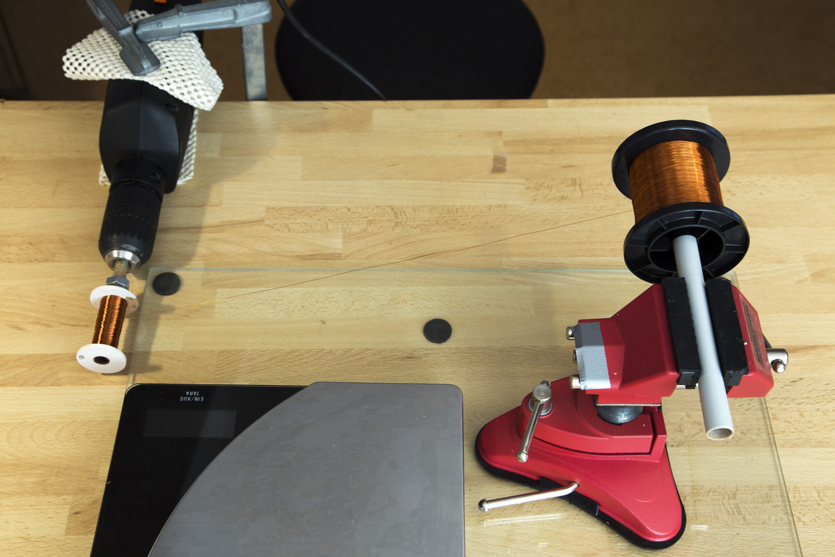

Das habe ich mal fürs ORF dokumentiert. Hier die aktualisierte Fassung:

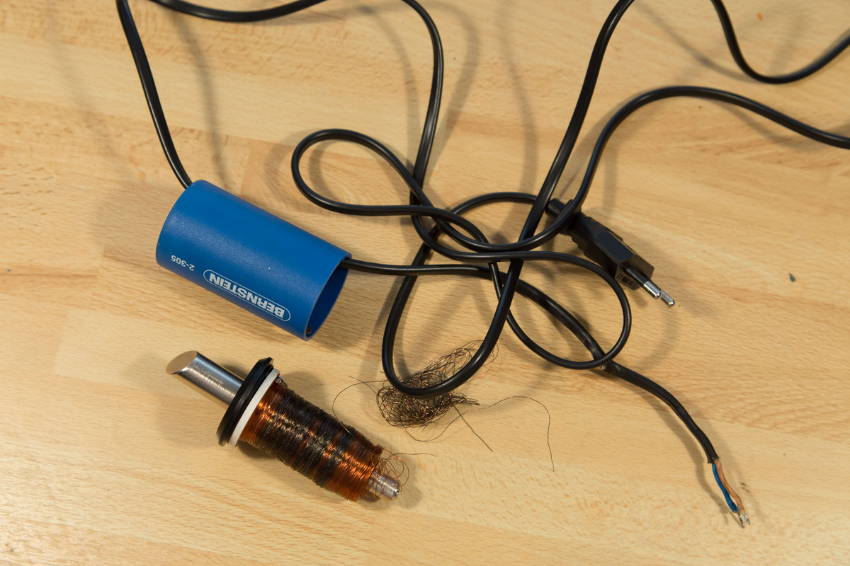

Vor ungefähr zwei Jahren übergab mir ein Bandmaschinenkollege eine Bernstein-Drossel mit der Auskunft, dass jedes Mal beim Einschalten die 16A-Sicherung anspreche, und ob ich das gute Stück vielleicht wieder flügge bekommen könne:
Als Nicht-Techniker überraschte ihn, dass offenbar durch gründliches Überschreiten der maximalen Einschaltdauer das gute Stück ihm unter der Hand verbrannt sei. Der Flurschaden war entsprechend:

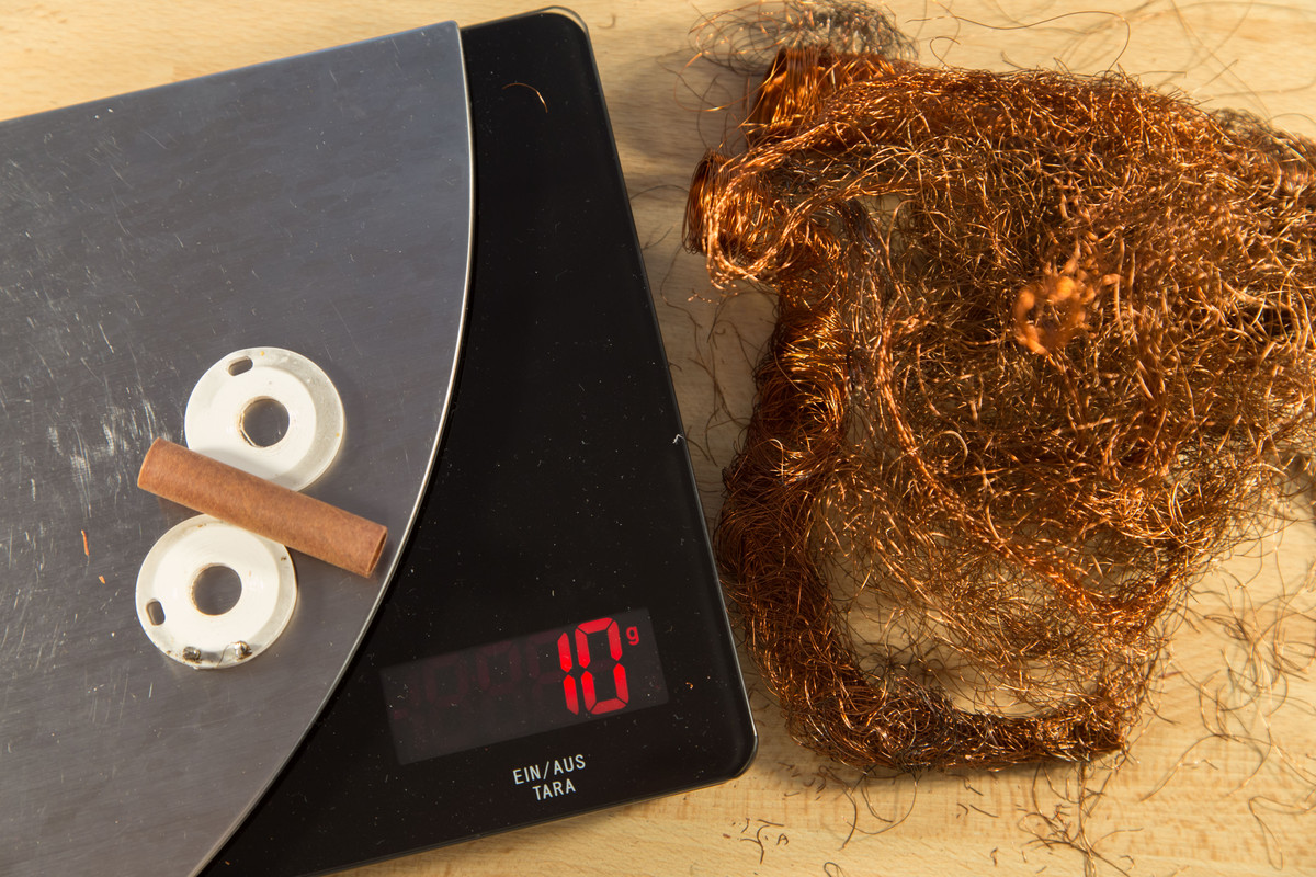

Hier war nichts mehr zu machen: Die Verbrennungen gingen so tief, dass der Draht beim Abwickeln aufgrund der durch die Hitze verklebten Lackisolierung ständig riss. Da half nur runter mit dem ganzen Krempel, und neu wickeln …
Da wegen der vielen Drahtunterbrechungen der Gleichstromwiderstand nicht mehr zu bestimmen war, mussten Wicklungsgeometrie und Gewicht des Kupferdrahtes herhalten um zu ermitteln, wie die Ersatzspule gewickelt werden muss.
Das Gesamtgewicht der Wicklung beträgt 103 Gramm, der Kupferlackdraht hat einen Durchmesser von 0,2 mm (ohne Lackisolierung).
Verschiedenen Materialtabellen ist zu entnehmen, dass für diese Werte der Wickeldraht ca. 360 m lang sein muss, was bei etwa 6 cm mittlerer Windungslänge 6000 Windungen ergibt. Der Gleichstromwiderstand dieser Drahtlänge beträgt rund 200 Ω. Die komplette Berechnung:
Weggelassen habe ich darin die Spulenlänge, die zwischen ca. 52 … 63 mm liegen kann (je länger, desto schlanker). Der verchromte Eisenkern hat bei Bernstein 10 mm Durchmesser, ist am Austrittsende auf ca. 14 mm verdickt und zur besseren Handhabung mit abgeschrägtem Ende versehen.
Vor gut vierzig Jahren habe ich schon mal eine Bernstein-Drossel neu bewickelt, die bis heute funktioniert. Ich weiß zwar nicht mehr, wie ich es damals angestellt habe, doch wenigstens bestätigte dieses Exemplar insoweit meine rechnerisch ermittelten Spulenwerte.
Ale erstes klebte ich die Flansche neu an den Spulenkern, da sie sonst unter dem Axialdruck der Windungen seitlich abrutschen. Als Wickelantrieb verwendete ich eine Bohrmaschine mit stufenlos einstellbarer Drehzahl, die ich mit Schraubzwingen auf dem Tisch fixierte. Die Spindel bestand aus einer Gewindestange mit zwei Kontermuttern plus einer Unterlegscheibe, die ich so im Futter einspannte, dass ihr Seitenschlag möglichst gering blieb. Den Spulenkern befestigte ich so, dass er mit der richtigen Wickelrichtung sich von selber arretierte. Die Vorratsspule lief auf einem passenden Kunststoff-Verlegerohr, das durch die Verdickung am Ende ein Abrutschen verhinderte:
Beim Wickeln ist zu beachten, dass der Draht immer schön gleichmäßig von einem Spulenende zum anderen wandernd aufgewickelt wird, damit die Potentialdifferenzen zwischen den einzelnen Windungen möglichst niedrig bleiben, immerhin ist der Lack nur 0,1 mm dick.
Nach knapp zwei Minuten bei gemütlich zuckelnder Maschine (schneller wäre sie nicht mehr drahtschonend gestartet) zeigte die Waage an, dass etwa die Hälfte der Drahtlänge bewickelt war. Da wegen des wachsenden Durchmessers das verbleibende Wickeln immer schneller geht, stoppte ich beim zweiten Mal entsprechend früher und brauchte nur 3 Gramm Draht – ca. 30 Umdrehungen der Vorratsspule – wieder abwickeln.

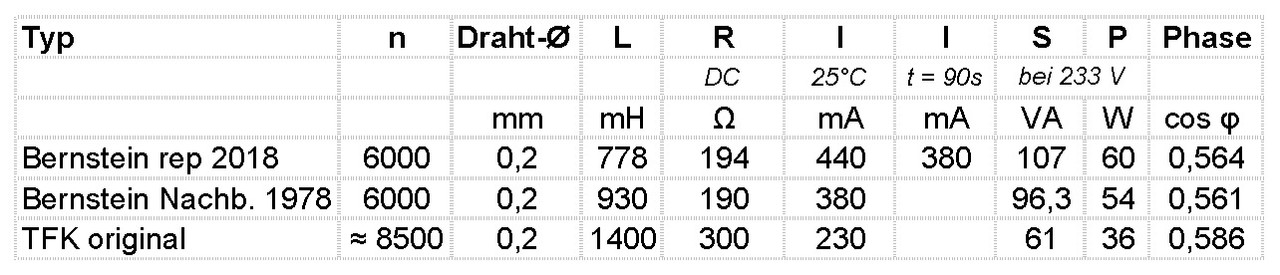

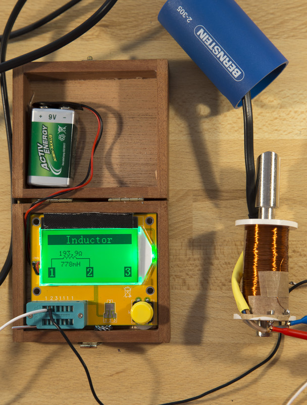

Danach prüfte ich kurz die Kenndaten und verglich sie mit meinen beiden anderen (dem früheren Bernstein-"Nachbau" und einer "Telefunken Original"):
Die Messwerte zeigen u.a., dass die Bernstein-Drossel keinesfalls länger als 90 Sekunden an einem Stück betrieben werden sollte, möglichst sogar nur 60 Sekunden. Währenddessen steigt die Eisenkerntemperatur etwa fünf Minuten nach Abschalten um 30 (bzw. 20) K an. Für die Maximaltemperatur im Wickel kann man jeweils 10K hinzurechnen, was mit der fallenden Stromaufnahme korreliert. Vor ihrem nächsten Einsatz sollte die Drossel mindestens 15 Minuten auskühlen.
Mit ihrer höheren Windungszahl (etwa 8500) bei gleicher Drahtdicke erzeugt die Telefunken-Drossel etwa die gleiche Streufeldstärke wie die Bernstein (überprüft mit Pegelmessung der jeweiligen Brummeinstreuung in einen Wiedergabekopf der M15A). Wegen ihrer doppelten Induktivität sind jedoch Stromstärke, Stromdichte (= Stromstärke pro Drahtquerschnittsfläche) und Leistungsaufnahme nur noch gut halb so groß (36 statt 60 Watt). Deswegen kann eine TFK-Drossel länger eingeschaltet bleiben (max. 2 Minuten), ohne sich durch die eigene Verlustwärme zu zerstören.
Da der Besitzer sich gewünscht hatte, die Drossel ohne eingebauten Taster und statt dessen mit Steckdosenschalter zu betreiben, verbrachte ich noch eine gewisse Zeit damit, der Drossel das hör- und fühlbare Vibrieren etwas abzugewöhnen, das vor allem durch den zu lose im Wickelkörper steckenden Eisenkern verursacht wurde. Einerseits ist es eine nützliche Betriebsanzeige, solange man die Drossel in der Hand hält, andererseits lässt mit einer "ruhigeren" Drossel sich besser die Wechselwirkung zwischen ihr und dem zu entmagnetisierendem Werkstück wahrnehmen.
In alten RFZ-Unterlagen finden sich vergleichbare Angaben für eine Drossel (hier Löschpinsel genannt). Dort wurde lamelliertes Blech verwendet, bei Bernstein- und TFK-Drosseln ist der Eisenkern massiv.
der angegebene Strom paßt nicht zu Rdc & L bei 233V 50Hz.
Das Meßgerät hat mit Sicherheit nicht bei 50 Hz gemessen, sondern bei einer höheren Frequenz, bei der Wirbelströme die Induktivität verringert und wohlmöglich den Realteil der Impedanz über den Rdc erhöht haben.
Rein rechnerisch käme ich bei 233V(50Hz)/0.44A -> 530 Ohm für den Betrag der Impedanz. Wenn R doch 194 Ohm wäre, ergäbe sich daraus L ~ 1.57 Henry.
Bei der Messung des Stromes am Netz ist zu bedenken, daß bei Aussteuerung des Eisens in den nichtlinearen Bereich der Strom nicht mehr sinus-förmig ist und möglicherweise ein falscher Effektivwert angezeigt wird.

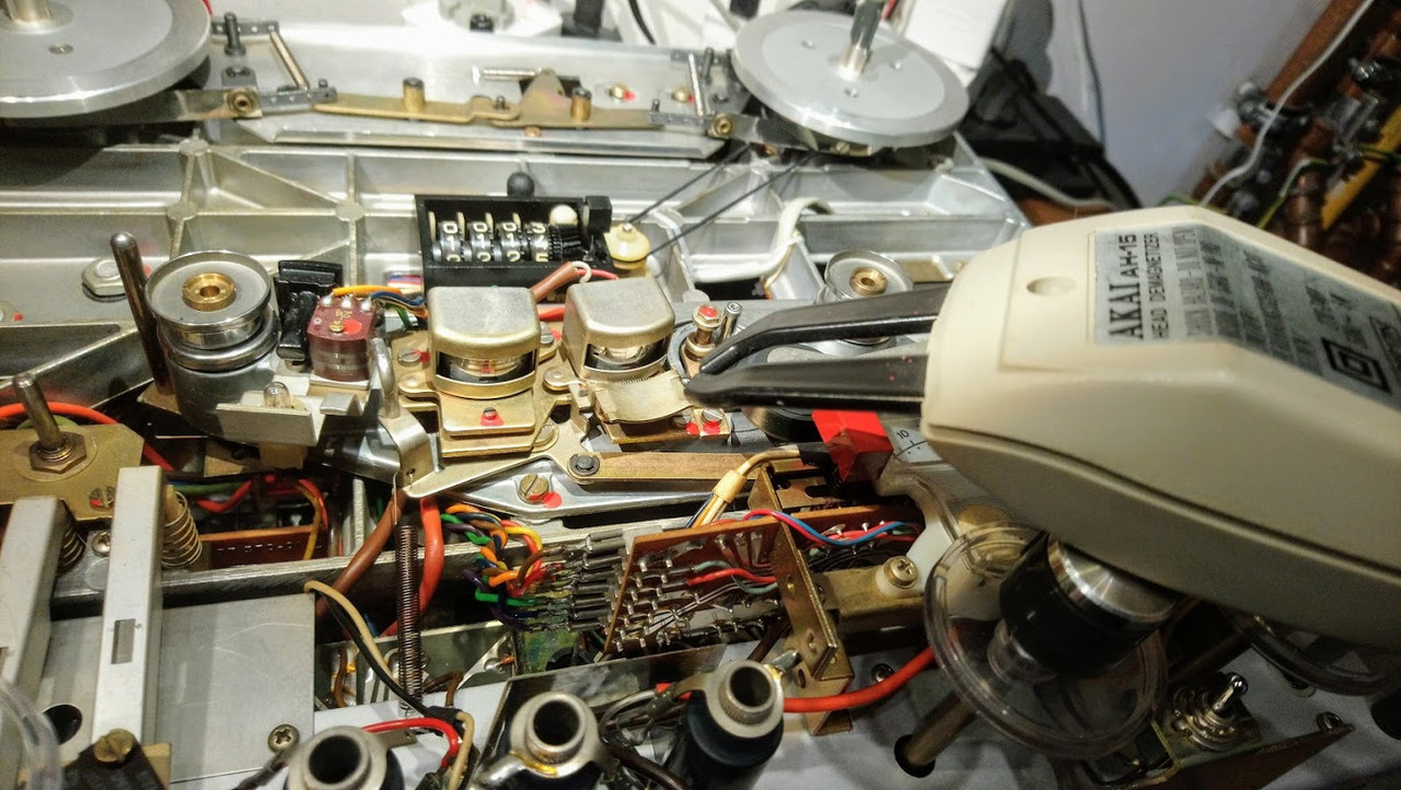

Ist das Entmagnetisieren eines Kopf-Systems, an das man nicht dicht herankommt mit einer Entmagnetisierungsfeldspitze, überhaupt erfolgreich im Kernblech, wenn das Kopfsystem eine abschirmende Mumetall-Haube hat ?
Da müßte man doch mindestens mit einem auf 1mm² angespitzen Eisenkern (oder einem 2x1 mm² Stück) vorn links und rechts vom Spalt rankommen, damit Entmagnetisierungsfluß hineingeht.
Besser zu Aufspüren einer Asymmetrie als die früher vorgeschlagene DC-Messung wäre wohl eine Messung der ersten Oberwelle der HF (Voraussetzung: der Oszillator selbst produziert möglichst keine).
Falls der Spulenkern aufmagnetisiert ist, sich aber nicht von außen entmagnetisieren läßt, könnte man versuchen, dies durch direktes Einspeisen eines geigneten Stromverlaufes zu bewirken.
Beiträge: 1493
Registriert seit: Apr 2009
Also, wenn ich mit meiner "Hongkong-Drossel" (die aussieht wie ein Lötkolben mit der roten, etwas angewinkelten Spitze) nahe vor dem Kopfspalt bin, spüre ich deutliche 50Hz-Vibrationen. Das Wechselfeld sollte zum Entmagnetisieren eigentlich reichen, zumal ich damit bereits große Schraubendreherklingen ebenfalls erfolgreich entmagnetisieren konnte. So schwach ist das Gerät nun wieder nicht.
