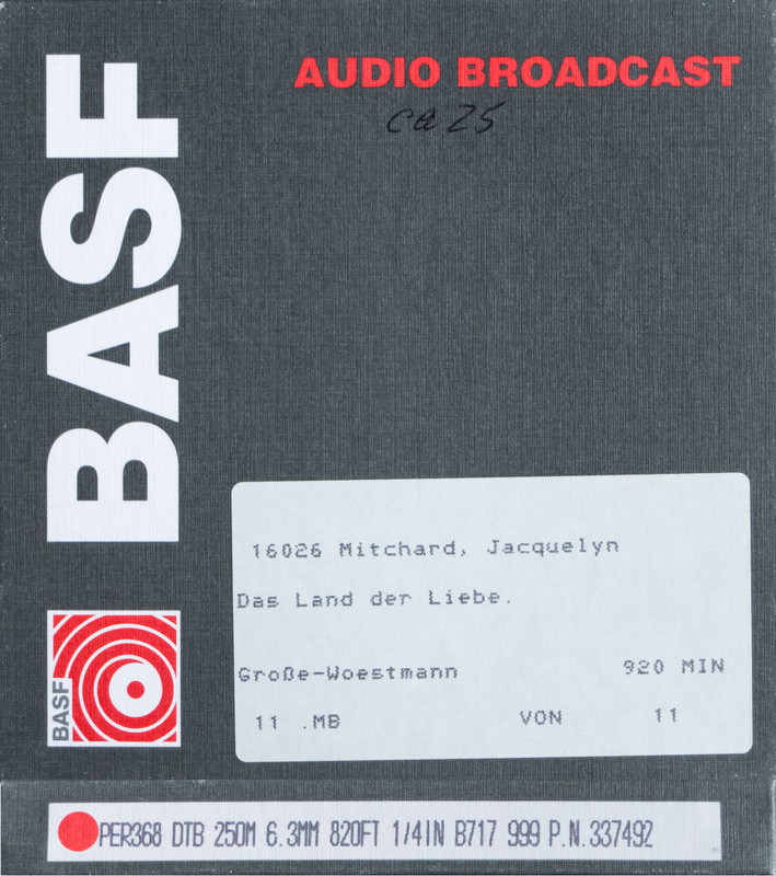

1997
[Bild: PER368-B-717-999.jpg]

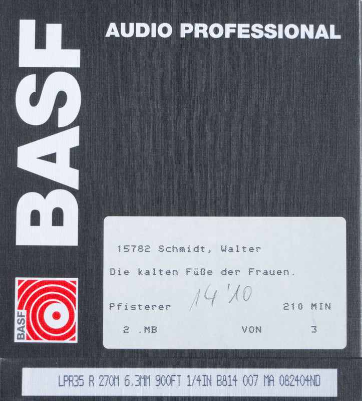

1998
[Bild: LPR35-B-814-007.jpg]
[Bild: LPR35-B-814-029.jpg]

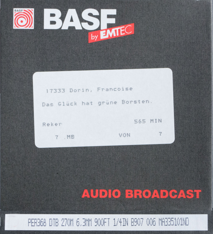

1999
[Bild: PER368-B-907-006.jpg]

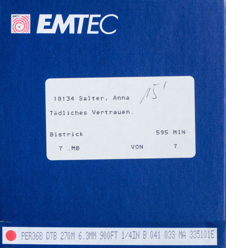

2000
[Bild: PER368-B-041-033.jpg]

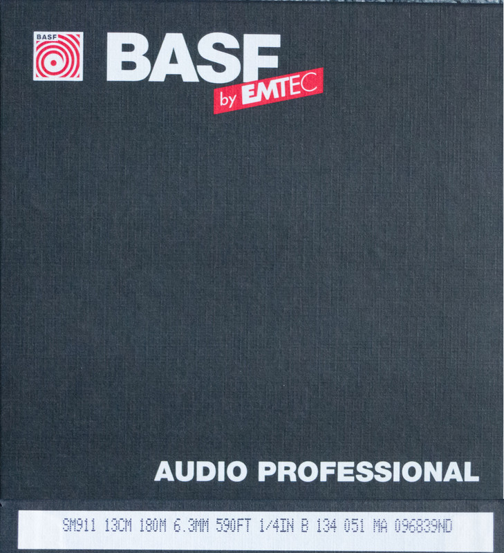

2001
[Bild: SM911-B-134-051.jpg]

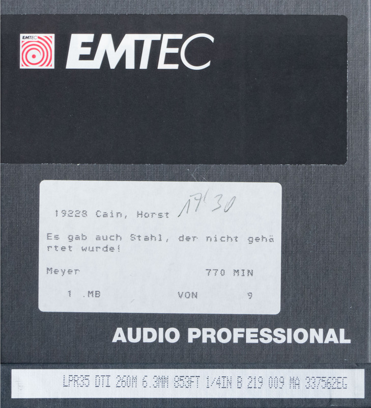

2002
[Bild: LPR35-B-219-009.jpg]
Mit der Charge B219 kann ich es bestätigen.
Die Qualität ist hervorragend.
Ich frage mich aber, warum Emtec 10 Meter gegenüber den älteren gespart hat?
Dr. Chaos,'index.php?page=Thread&postID=237685#post237685 schrieb:Ich frage mich aber, warum Emtec 10 Meter gegenüber den älteren gespart hat?
Es gibt Lieferungen mit extra langem, teilweilse transparentem Vorspannband, zu erkennen an den Buchstaben hinter der Typbezeichnung (DTB bzw. DTI).
Beim PER 368 sind es offensichtlich verschiedenene Banddicken (innerhalb der Toleranzgrenzen), da alle Spulen gleich gefüllt sind.
