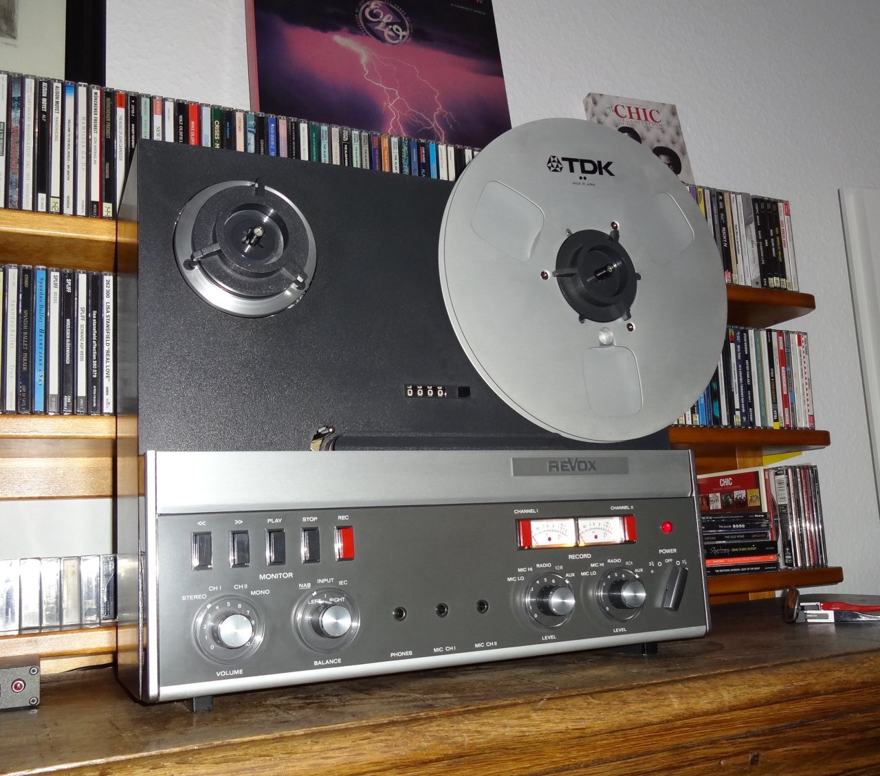

ich hätte derzeit eine komplett revidierte Revox A77 über.
Es handelt sich um eine Halbspur mit 9,5/19
Die würde ich Dir für weniger als die Hälfte Deines Budgets abgeben.
Bei Interesse schick mir einfach 'ne PN

Ich habe auch lange überlegt mit den Bändern. Nach einem Megareinfall mit 10 Alu Spulen plus Band, bei dem 8 Bänder nur noch Müll waren bin ich etwas vorsichtiger geworden. Ich habe einige TDK Bänder, BASF und Agfa. Von 10 Bändern dieser Typen musste ich zwei entsorgen. Die neueren BASF waren überwiegend gut. Wichtig ist immer eine gründliche Reinigung. Wenn es danach nicht mehr schmiert (ein wenig bandabrieb ist aber normal) dann kannst du die Bänder benutzen. Ein gutes Indiz ist, wenn nach dem kompletten Durchlaufen einer Bandseite die Höhen noch ok sind und kein bandabrieb an den Köpfen zu sehen ist.
Ich habe Akai und Revox Tonbandgeräte. Was mich an den Akais stört ist der fehlende Schalter für die einzelnen Kanäle und den Mono Schalter. Ich würde mir immer wieder eine A77 als Hauptmaschine zulegen, die sind sehr gut gebaut, gut zu überholen und du bekommst alles was das Herz begehrt. Klar die anderen Maschinen sehen besser aus, aber sind teuer und die Ersatzteile rar. Ein weiterer Vorteil der Revox A77 ist, dass alle Unterlagen frei zugänglich und downloadbar sind. Und es gibt viele Hifi Begeisterte die Dir bei Problemen helfen können.
Das Angebot weiter oben für eine revidierte Maschine ist mehr als fair, wenn alles sorgfältig gemacht wurde wird diese A77 noch viele Jahre laufen. Nicht so imposant wie vielleicht eine Technics oder Akai, aber zuverlässig.
Aktuell aktiv in meiner Anlage: Yamaha DSP-Z9, Cambridge Audio 840 E + W, Sony DTC-1000ES + PCM 7040, JVC XD-Z1010, Marantz CD-16 + SA8400, Denon DCD-3300, Nubert AW-900, Canton ERGO RC-L, Revox A77, AKAI GX 270D, Kenwood KX-880G + DMF-9020, Sony PS3, u.v.m. verpackt
Beiträge: 31
Themen: 1
Eine A77 kann auch gut aussehen, wobei mir die MKIII am Besten gefällt. Aber die hässlichen Bandteller gehen gar nicht, darum habe ich meine schwarz lackiert und dann den Rand abgedreht, damit er blank ist. Das sieht schon ganz anders aus. Wenn das Gehäuse dann auch noch schwarz ist wirkt es noch besser. Ich überlege gerade noch Rosenholz Seitenteile anfertigen zu lassen.
Beiträge: 18915
Themen: 965
suprasius,'index.php?page=Thread&postID=184286#post184286 schrieb:Eine A77 kann auch gut aussehen, wobei mir die MKIII am Besten gefällt.
