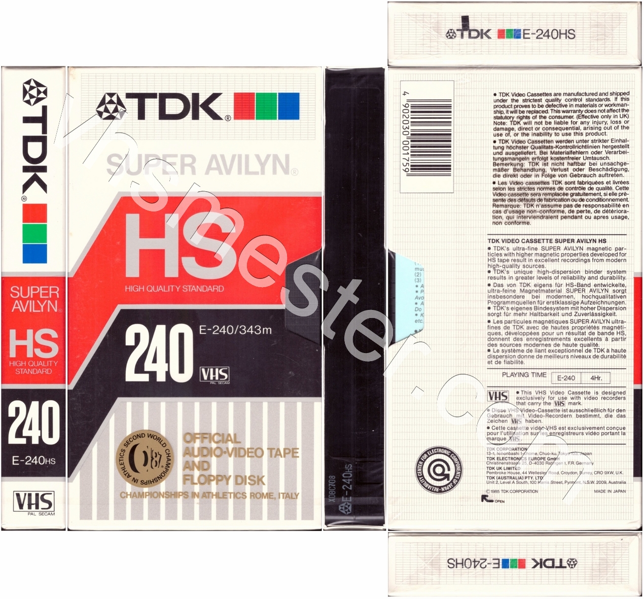

Ist diese TDK-Videokassette original oder eine Fälschung?
Sieht für mich falsch aus. Sad
Es enthält viele Tippfehler.
Ich wünsche dir einen schönen Abend. Big Grin
Sieht für mich wie eine Fälschung aus, vor allem wegen dem Muster auf dem Cassettengehäuse, der allgemein schlechten Druckqualität der Hülle, und der nicht sinnvollen Seriennummer. Diese besteht normalerweise aus vier Buchstaben und drei Ziffern, wie z.B. hier: https://vhsmester.com/wp-content/uploads...nfo&w=1270
Dabei steht ADBC708 für Herstellung am 08. März(C) 1987, und die Buchstaben AD am Anfang für eines der japanischen Werke.
Mit dem Code AF80004 auf der Fälschung paßt der Schlüssel nicht :-)
