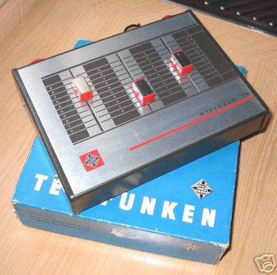

Ein Photo von dem Teil wäre nicht schlecht. Geht das?

Das hier?
http://www.radiomuseum.org/r/telefunken_...lt_tr.html
Für Mitglieder gibt es dort technische Unterlagen.

hier übrigens original Bilder zum Mischpult:
http://www.hasenbart.de/img/TelefunkenTR_01.jpg
http://www.hasenbart.de/img/TelefunkenTR_02.jpg

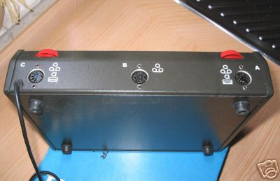

... ach so, ja, und ich würde gerne wissen, wofür die roten Drehknöpfe hinten rechts und links gedacht sind (siehe Foto)
vielen Dank!
pB

Das mit der Schallplattenschneidemaschine ist schon recht interessant: welche Anschlüsse hat das Teil (Tuchel oder Banane oder was gab´s 1940? Oder hat jemand irgendwann in den letzten 67 Jahren neue Buchsen eingebaut?)
Mit den roten Drehreglern kann man bei 2 von den 3 Eingängen den Vor-Pegel einstellen , das ist also das, was man bei neueren Mischern als Trim-Poti bezeichen würde. Damit kann man die Eingangsempfindlichkeiten (hoffentlich) so anpassen, daß man überhaupt etwas mischen kann.
Das mit Cinch und DIN war eigentlich nur so gemeint, daß ich es für sinnvoller erachtete, mir ihn eine zeitgenössischen Cinch-Umgebung ein preiswertiges kleines Pult aus der Bucht zu holen, das mit Cinch Anschlüssen ausgerüstet ist, als den Lötkolben anzuheizen und mir viele Adapter zu basteln und dann doch mit unerwarteten Problemen konfrontiert zu werden. Wenn kein großer Name draufsteht, sind sie meist recht billig, und zum Spielen reicht´s allemal. Ich habe mir selber ´mal zu solchen Zwecken ein Yamaha gekauft, damals für 50-75 Euro..., so eins:

Ist das schwarze, längliche Etwas, welches da links aus dem Gerät kommt evtl. ein Netzkabel? Damit wäre die Batterie überflüssig ;-)

das "schwarze, längliche etwas, das links aus dem Gerät rauskommt", ist - dachte ich jedenfalls immer - der Ausgang des Mischpults, bzw. das Kabel, das ursprünglich als Verbindung zum Tonband dient. Wenn dem nicht so wäre, wäre die ganze Aufregung (und wahrscheinlich auch ein paar meiner neuen Adapter) umsonst gewesen. Trotzdem wüsste ich auch dann nicht recht, wie ich aus dem 5-pol DIN Stecker einen Batterieanschluss machen sollte.
würde die Stromversorgung über das schwarze Kabel erfolgen, wäre das Mischpult ja nur ein "Zwei-Kanal-Mischer", und eventuell der mittlere Anschluss (B) ein Ausgang? oder ist das jetzt total bescheuert.

anbei die angekündigten Innenansichten des Telefunken TR zwecks Erfindung einer Stromversorgung:
hilft das?
pB

Mir nicht.
Wenn ich mir die Skizze weiter oben ansehe, dann macht das den Eindruck, als habe da jemand den Strom eines 6 V-Netzteils durch ein Tonbandgerät in das Mischpult durchgeschleift.
Ich kann mich nur wiederholen: ich halte das nicht für Orginal-TFK.
Wie das gemacht wurde, darüber kann ich nur spekulieren: hat da jemand statt der 3 Stifte des Mono-DIN-Verbindung alle 5 benutzt, und an die Kontakte, die eigentlich für den 2. Kanal eines Stereogeräts gedacht sind (und die bei Mono-Betrieb ja frei waren) die 6 V Gleichstrom angelegt???
Irgendwoher werden die 6V ja gekommen sein.
Wie´s im Orginal war, weiß ich nicht.....
