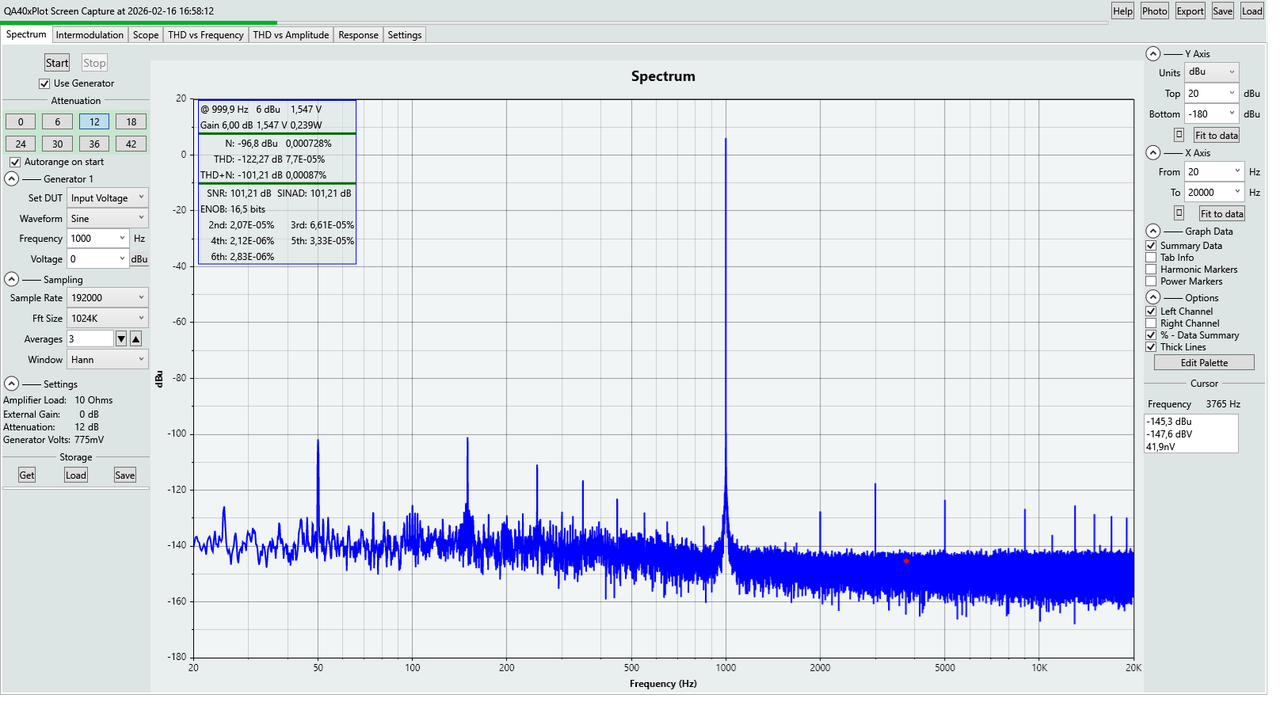

ich würde gern Ausgangsübertrager aus ANT V682 Karten für meine eigenen Schaltungen verwenden. Es hat sich dabei aber ein Problem ergeben. In der Schaltung des V682 sind die Übertrager wunderbar. Ich habe einen Kanal gemessen. Der Generator ist auf 0 dBu eingestellt, der Ausgang des Verstärkers ist mit 600 Ohm abgeschlossen. Das THD+N liegt bei ca -86 dB, was sehr gut ist.
[Bild: AUE-IN-V682-600-OHM.png]

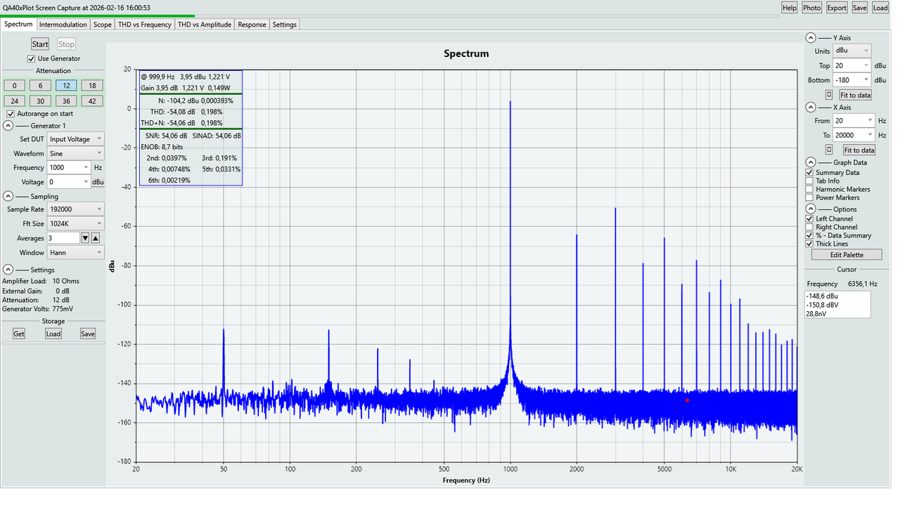

Löte ich den selben Übertrager aus der Schaltung aus und messe ihn ebenfalls mit einem Pegel von 0 dBu und einem Abschlusswiderstand von 600 Ohm, so ergibt sich ein deutlich schlechteres THD+N von ca. -54 dB.
[Bild: AUE-DIREKT-OHNE-SCHALTUNG-600OHM.png]

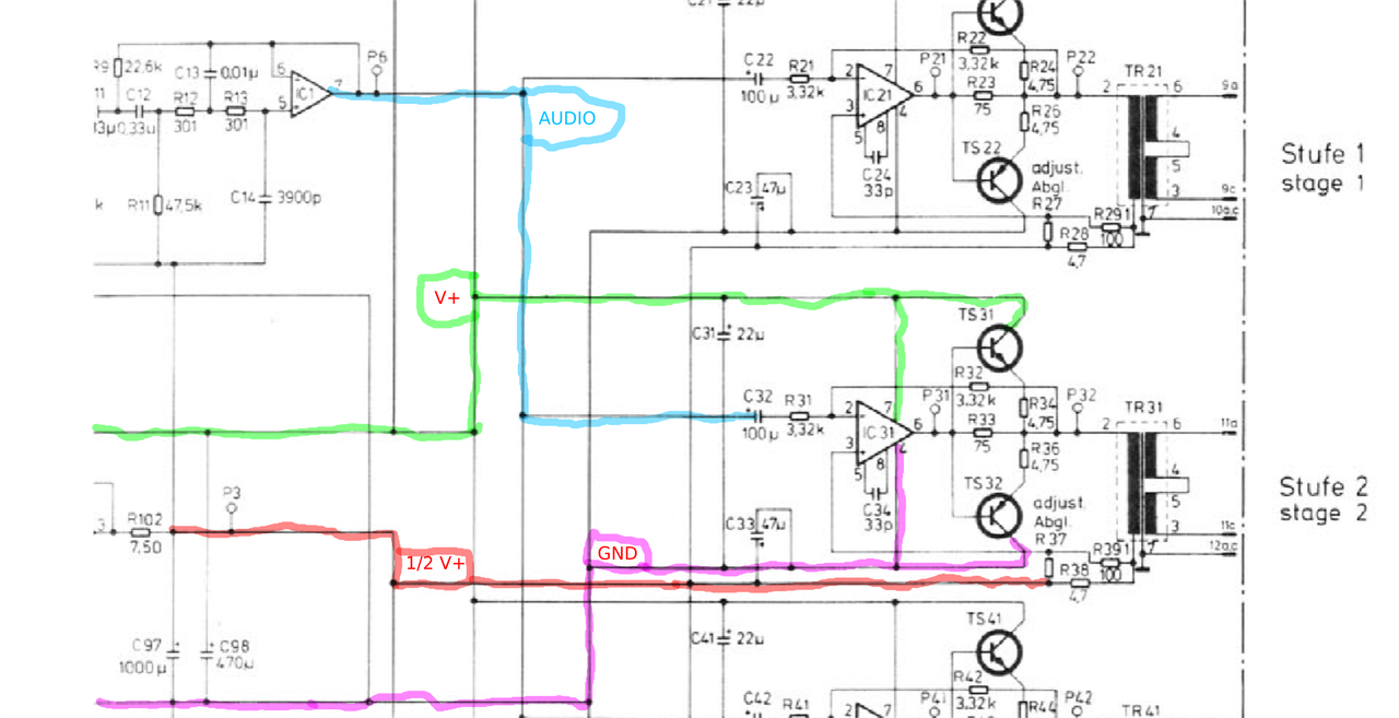

Des Rätsels Lösung muss logischerweise in der Schaltung des V682 liegen. Ich habe den betreffenden Teil der Schaltung mal unten eingestellt. Ich beziehe mich hier auf "Stufe 2". Der Ausgangsübertrager wird DC-gekoppelt. Die Biasspannung (1/2*V+) wird über R37 an den nichtinvertierenden Eingang des IC 31 gelegt. Dieser R37 soll auf Klirrminimum abgeglichen (500 Ohm - 1,5 kOhm). An P32 liegt logischerweise ebenfalls die Biasspannung. Theoretisch gibt es zwischen Pin 2 und Pin 1 des Ausgangsübertragers keine Spannungsdifferenz. Warum liefert der Ausgangsübertrager in dieser Schaltung bessere Messwerte? Das verstehe ich leider nicht.
[Bild: V682.png]

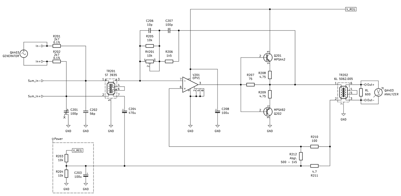

In meiner eigenen Schaltung habe ich die Endstufe quasi nachgebaut (siehe unten). Ich bekomme hier R212 allerdings nicht so abgeglichen, dass sich ein so gutes THD+N wie im V682 ergibt. Der Operationsverstärker OPV1 ist ein diskreter, mit MPSA42 und MPSA92 aufgebauter OPV. Reicht die DC-Genauigkeit nicht aus, oder warum funktioniert hier der Abgleich nicht?
[Bild: Bildschirmfoto-vom-2026-02-16-21-09-30.png]

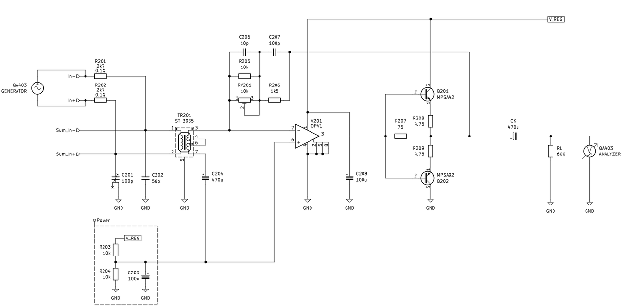

In einer abgewandelten Version meiner Schaltung, ohne Ausgangsübertrager und 1/2*V+ direkt an den nichtinvertierenden Eingang gelegt, ist alles super (siehe unten).
[Bild: Bildschirmfoto-vom-2026-02-16-21-13-18.png]
Messung zu der obigen Schaltung:
[Bild: UV-625-SCHALTUNG-OHNE-AUE-600-OHM-6d-B.png]
Mit einem anderen Ausgangsübertrager und 600 Ohm Abschluss funktioniert die Schaltung ebenfalls reibungslos. Vielleicht weiß ja jemand, was hier los ist.

So wie ich das sehe (kann mich natürlich auch irren) werden in dem originalen Verstärker die übertragerbedingten "Eisen-"Verzerrungen durch eine kombinierte Gegen- und Mitkopplung kompensiert, die Impedanz im Primärkreis des Übertragers wird durch einen abgleichbaren, geringfügig negativen Innenwiderstand des Verstärkers praktisch nahezu zu Null gemacht (Übertrager "sieht" eingangsseitig einen Kurzschluß). Daß es mit deiner Schaltung nicht richtig funktioniert, könnte an mangelnder Leerlaufverstärkung und zu hohem Offset ( dadurch DC-Vormagnetisierung des Übertragers) liegen. Was ist denn IC31 in der Originalschltung für einer? Ich vermute mal ein 4558 o. dgl., da solltest Du in deiner Schaltung den selben Typ verwenden. Auch der Aufbau an sich (insbesondere die Wahl der Massebezugspunkte) kann hier schon Einfluß auf das Verhalten der Schaltung haben, solche kombinierten Gegen- und Mitkopplungen sind immer etwas kritisch.
Gruß Holger
sollte es in der Originalschaltung tatsächlich der 4885  bzw. einer seiner Verwandten sein, sind die nicht unbedingt und immer durch "bessere" Typen zu ersetzen:
Dunnemals wurde die konkrete Dimensionierung der Schaltungen in Laboren versuchsweise ermittelt bzw. mindestens optimiert. Und ganz offensichtlich haben damals verwendete OpAmps Eigenschaften, die dabei - womöglich unbeabsichtigt - zuschlagen und dazu führen, dass diese Schaltungen empfindlich auf Eingangsbeschaltungen reagieren und insbesondere bei Nulldurchgängen und in höheren Aussteuerbereichen nur mit diesen Typen optimal funktionieren.
Probier daher den originalen OpAmp. Falls das damit besser ist, versuche den am Eingang des OpAmp vorliegenden Offset zu verändern bzw. einen solchen erst mitzugeben und den hinterher wieder zu kompensieren.

danke euch für die Antworten. Der Hinweis auf die Mitkopplung und der Erzeugung einer negativen Impedanz war hilfreich, habe das dann auch nochmal in "Small Signal Audio Design" von D. Self nachgeschlagen. Ich habe die Ausgangsschaltung mal komplett ausgelötet und auf Lochraster aufgebaut und hinter meinen diskreten Opamp geschaltet (der dann normal als invertierender Verstärker beschaltet war).

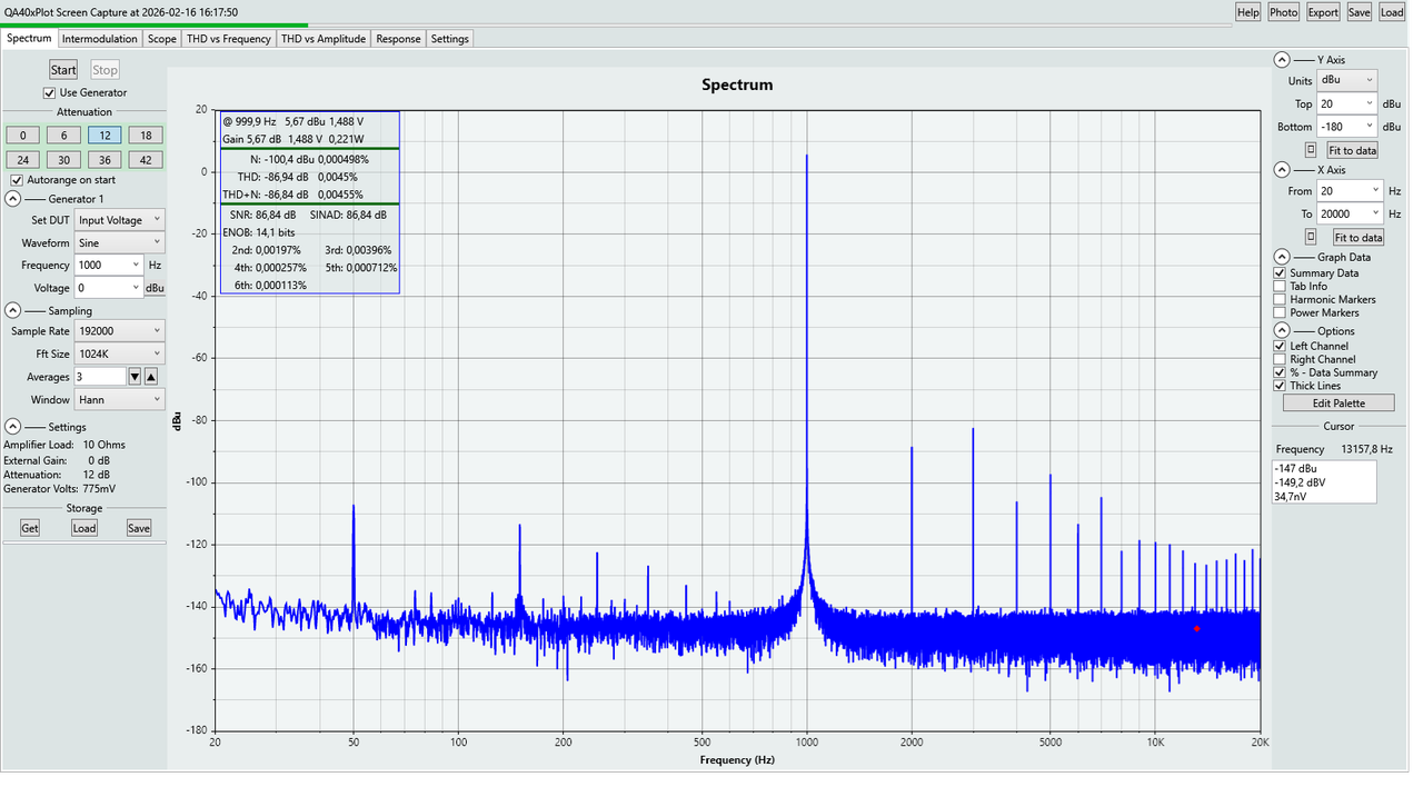

Das IC ist ein NE5534. Mit diesem funktionierte das Ganze dann einigermaßen. Ich habe zunächst 50 Hz drauf gegeben und dann auf Minimum von K2 abgeglichen. Das THD lag mit mit f_generator = 1 kHz bei -90dB, allerdings rauschte es ziemlich doll, da muss ich nochmal nachforschen. Wichtig ist noch, dass die Schaltung nur funktioniert, wenn V+/2 für den NE5534 über R102 (7,5 Ohm) und C97 (1000 uF) abgegriffen wird (direkt am Spannungsteiler mit 100 uF Abblockung ging nicht). Keine Ahnung, warum das so ist. Vielleicht irgendwie, weil der diskrete OPV seinen Bias direkt über den Spannungsteiler bekommt und das entkoppelt werden muss? Ich weiß nicht.
Später habe ich das alles dann nochmal mit meinem diskreten OPV probiert. Ich hab dazu einen Offset-Abgleich eingebaut. Ich bin damit aber nur auf ein THD+N von -75 dB gekommen.

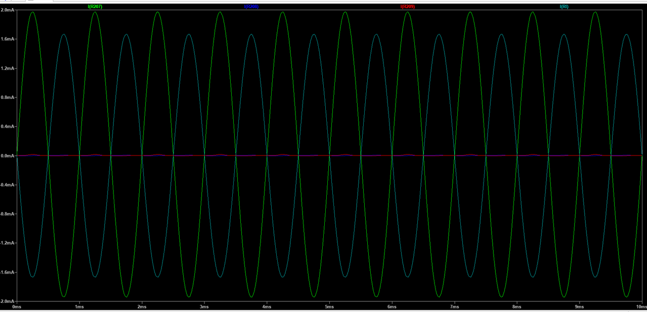

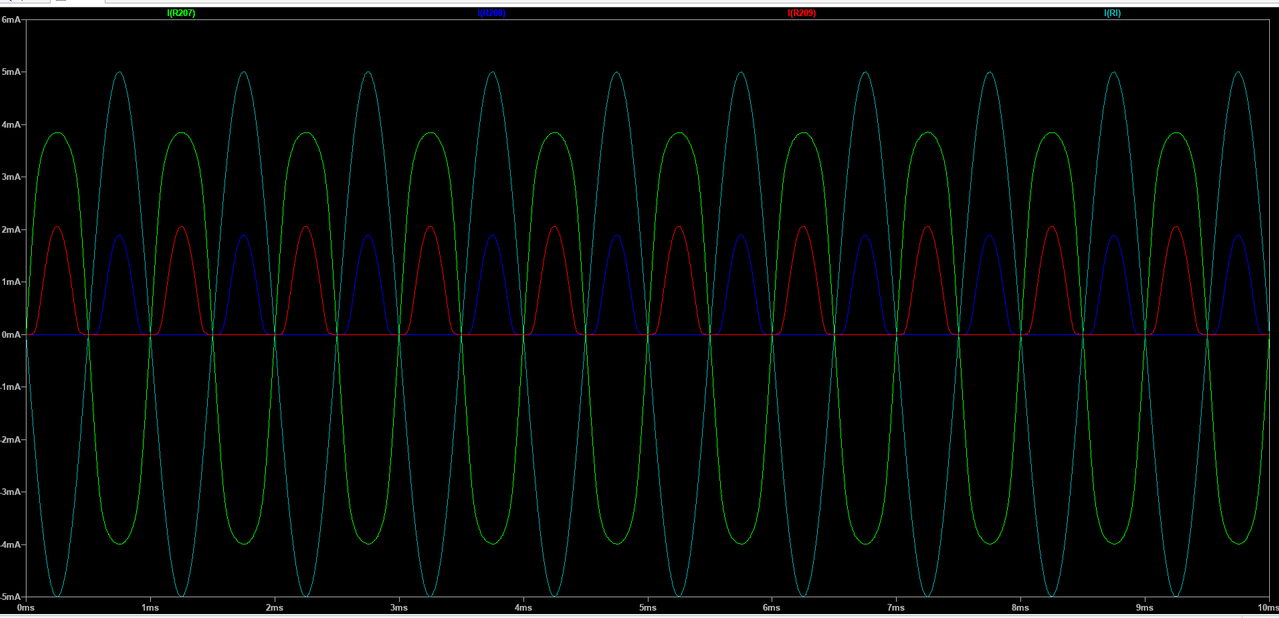

Ich habe die Schaltung erstmal unkritisch 1 zu 1 übernommen, um die Bedingungen des V682 nachzubilden. Bei kleinen Amplituden fließt der Strom hauptsächlich durch die 75 Ohm, bei größeren Amplituden auch durch die 4.7 Ohm. So sehen die Ströme in den Widerständen in Spice aus (sie sind benannt wie in meinem Schaltplan, also R207, R208, R209 und Rl. Der OPV in der Simulation ist der diskrete, aus Transistoren aufgebaute.
[Bild: Bildschirmfoto-vom-2026-02-21-13-23-32.png]
Oben: "Große" Eingangsspannung 3V (Amplitude) und f = 1kHz. THD+N liegt in der Simulation bei 0.002271%, das ist natürlich mit Vorsicht zu genießen.
Unten: "Kleine" Eingangsspannung 1V (Amplitude) und f = 1kHz. THD+N liegt in der Simulation bei 0.000083%, ebenfalls mit Vorsicht.

(21.02.2026, 12:35)janbunke schrieb: Ich finde die Beschaltung der Ausgangstransistoren sehr merkwürdig.
So fließt ja überhaupt kein Ruhestrom durch die Gegentaktendstufe.
Jan,
das ist schon relativ üblich, ich nenne das "geboosterte" OPV-Schaltung. Im Übernahmebereich (d. h. solange die Ausgangsspannung noch zu klein ist für Basisströme der Transistoren, muss der 75-Ohm-Widerstand die äußere Last treiben, das schafft der OPV i. Allg. auch, weil da die Ströme noch gering sind. Dann -- wenn die Spannung höher wird, fängt einer der Transistoren zu leiten an und übernimmt hauptsächlich das Treiben der Last. Das Oszillogramm des OPV-Ausgangs zeigt beim Nulldurchgang einen sehr steilen Verlauf, um dann nach Erreichen der Schleusenspannung flacher zu werden. Einleuchtend ist daher, dass die Qualität des finalen Ausgangssignals von der Slewrate des OPV abhängt.
