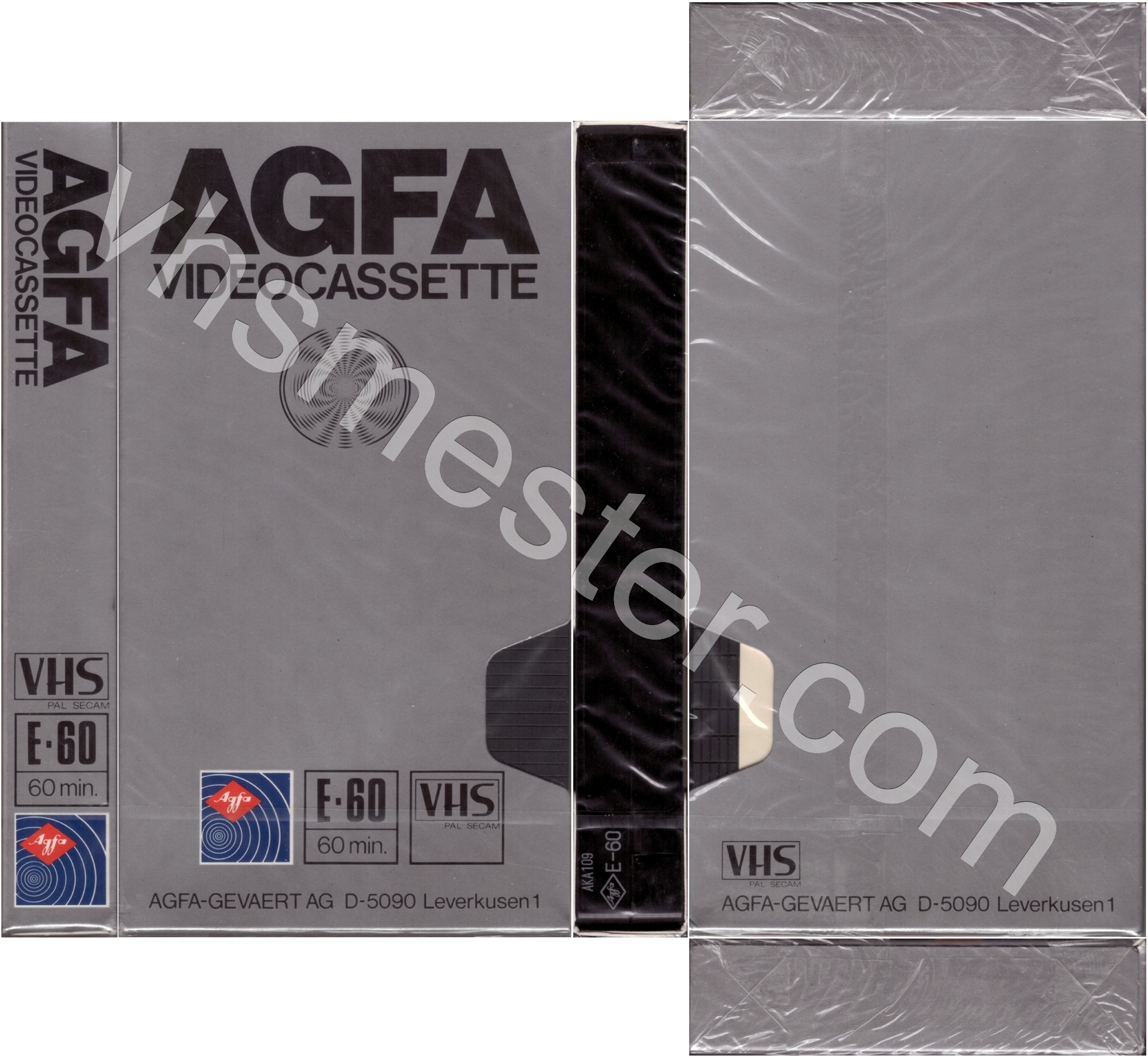

(29.11.2025, 14:29)Kirunavaara schrieb: VHS-Bänder waren bei den allermeisten Herstellern mit FeCo beschichtet. Ausnahmen sind BASF, die Philips/PDM-Gruppe und später SK/MPO (also der ganze Oosterhout-Komplex), da war es so gut wie immer Chromdioxid. Ein paar frühe Agfa vielleicht noch.
Ich weiß von meinem Onkel der in Leverkusen bei AGFA-Gevaert in der Foto & Filmbeschichtung ewig gearbeitet hat und Fühler in andere Abteilungen hatte, dass die AGFA in Leverkusen TDK Bandmaterial in die VHS-Kassetten gefüllt hat, bzw. in frühen Jahren die VHS-Kassetten komplett als Bulkware von TDK kamen und nur umverpackt wurden.

Das mit TDK und Agfa war mir auch schon aufgefallen - diese hier zum Beispiel wurde am 9. Januar 1981 im US-Werk von TDK hergestellt:
https://vhsmester.com/wp-content/uploads...nfo&w=1716
Es gibt aber noch ältere, die hießen Agfa Video_chrom_ statt Video_cassette_. Was mir bisher nicht bewußt war: Daß selbst in den späteren, mit Made in Germany beschrifteten Serien, die auch spezifische Agfa-Gehäuse hatten, TDK-Bänder steckten. Danke für die Info!
