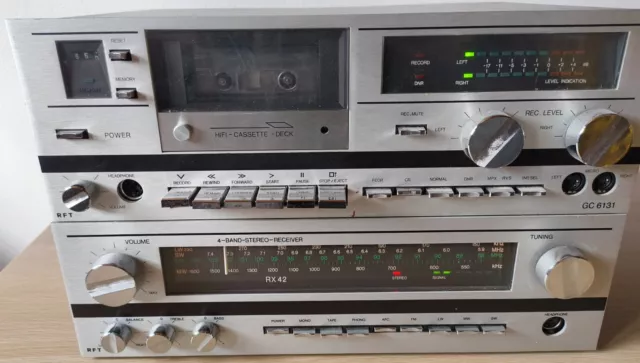

Export, Conrad...
https://www.rft-hifigeraete.de/9465.html
2. Bild von oben. Der in Geithain von Joachim Kiesler und seinem Team entwickelte und dann in Massenfertigung bei Statron Fürstenwalde gegangene Lautsprecher gilt ja heute noch als Inbegriff eines hochwertigen Kompaktlautsprechers, mit dem die DDR Anschluss an den Weltstandard geschafft hat. Die großen Geithains, die RL900 wurden ja vom damaligen technischen Direktor des BR, Frank Müller-Römer in einen Vergleichstest für Studiolautsprecher bei der ARD aufgenommen - und gingen in etlichen Kriterien als Sieger hervor. Heute hat man in vielen ARD-Studios und Ü-Wagen kleine oder große aktuelle Geithains in Nutzung. Nicht alle mögen sie, ein Freund von mir, der von Berufs wegen jahrelang täglich vor 2 Geithains saß, bevozugt seine alten K+H. Und da ist er nicht der einzige in meinem Bekanntenkreis.
