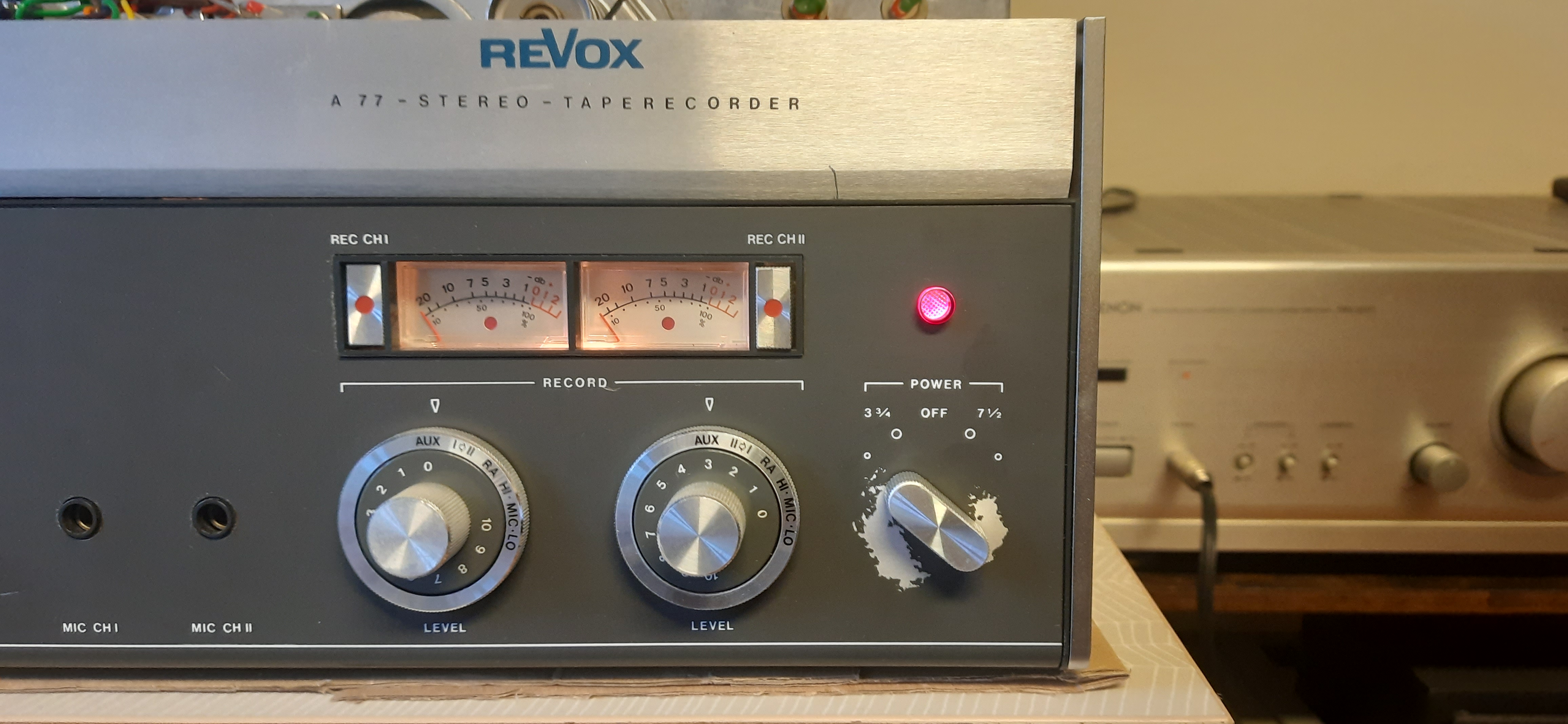

ich suche so eine Frontplatte (das untere Teil, welches die Regler und Tasten abdeckt).
Langform: Nachdem ich meine AKAI GX-215D frustriert abgestoßen habe (Orgelsound klang wie Zwitschern, lange Geschichte) habe ich nun zwei A77 im Haushalt. Die erste spielt schon täglich, ein wunderbares Teil.
Die zweite ist in einem schönen technischen Zustand, aber leider ist die Frontplatte um den Einschalter herum stark abgewetzt, bis aufs Aluminium-Blech runter abgekratzt. Ich vermute der Vorbesitzer hatte dicke Ringe mit harten Edelsteinen an den Fingern. Oder so.
[Bild: 20250422_194040.jpg]
Also diese Frontplatte suche ich. Eventuell hat jemand so was herumliegen.

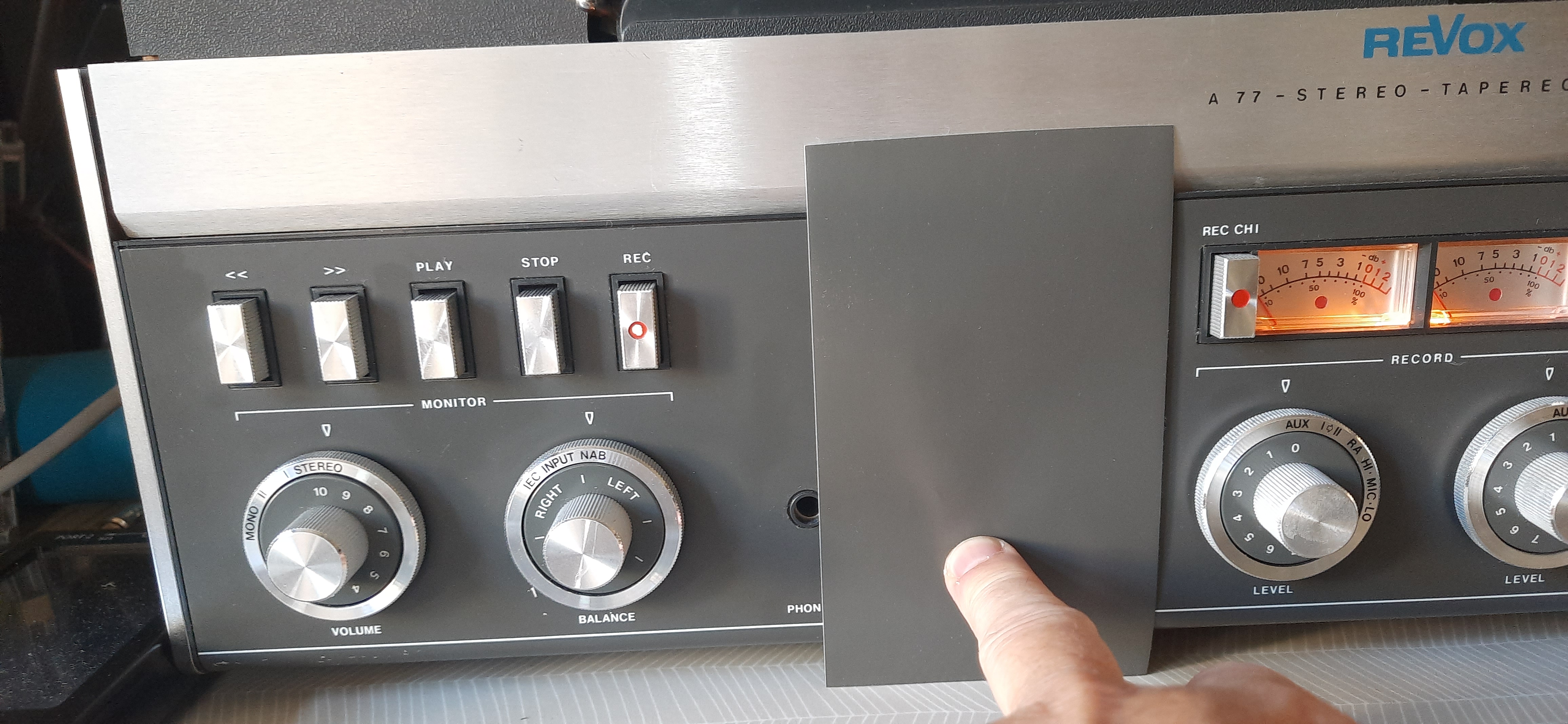

Habe nun ein Stück Musterfolie mit dem Link von Strongpete bestellt, mit dem Farbton "Umbragrau 7022", und werde berichten wie das Ergebnis aussieht, wenn die Folie eingetroffen ist.

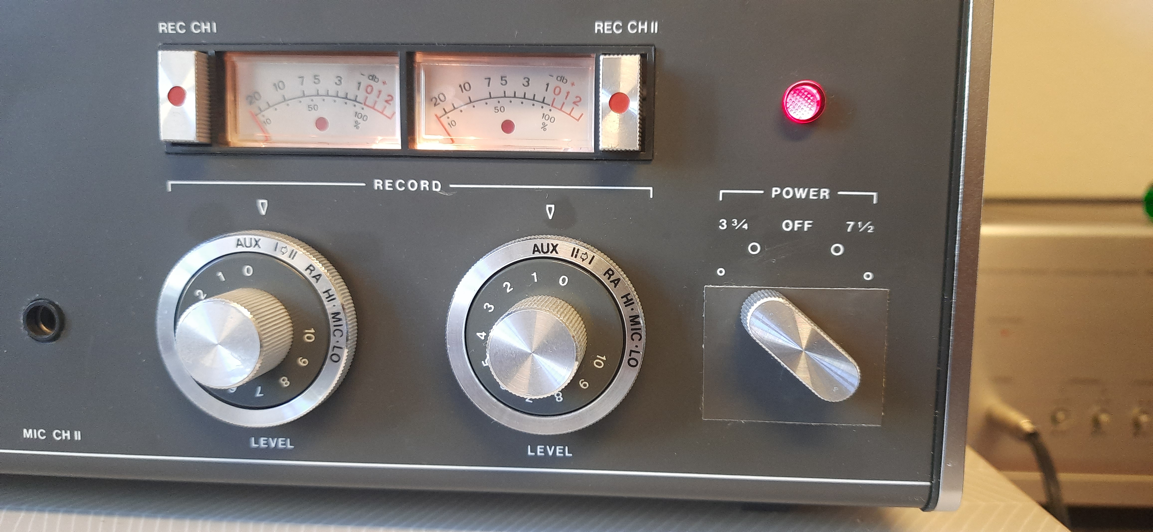

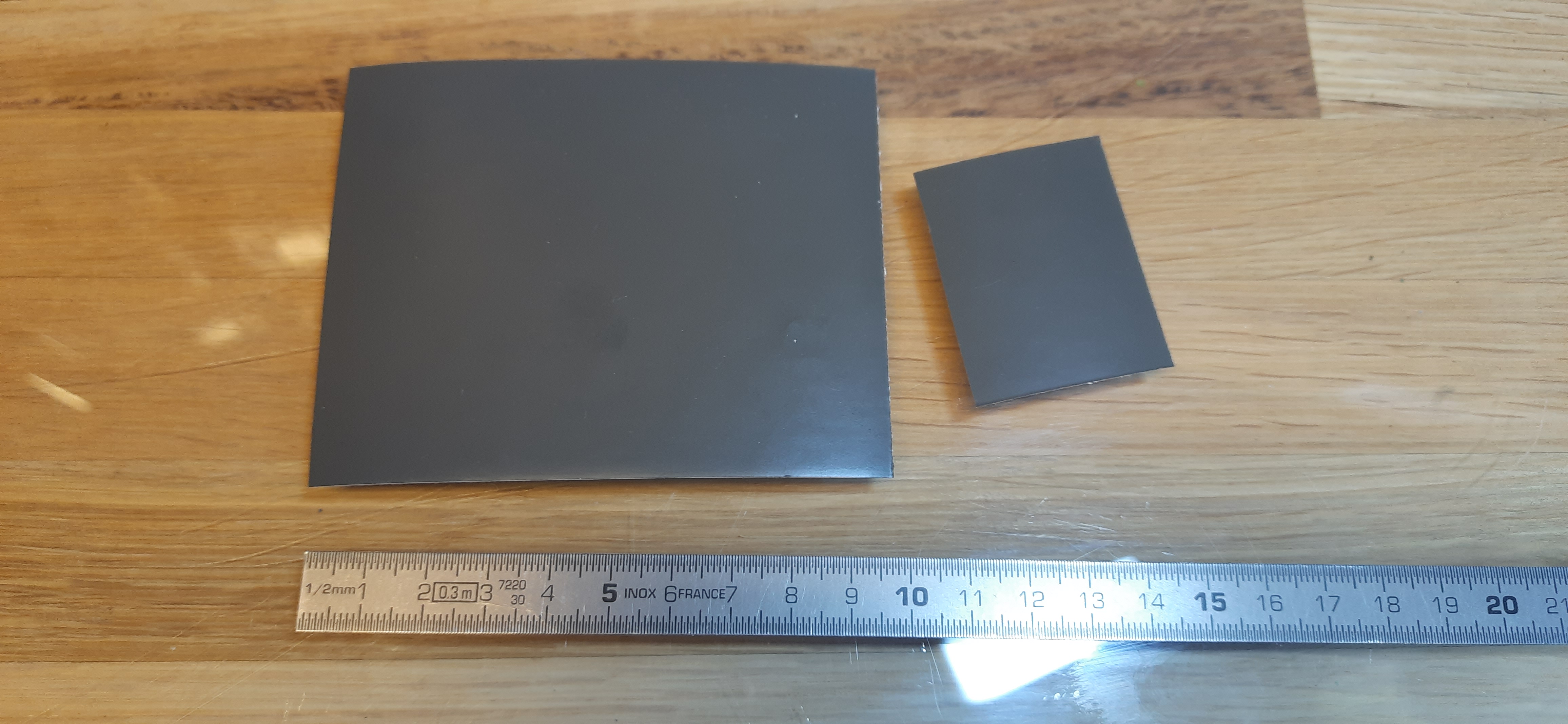

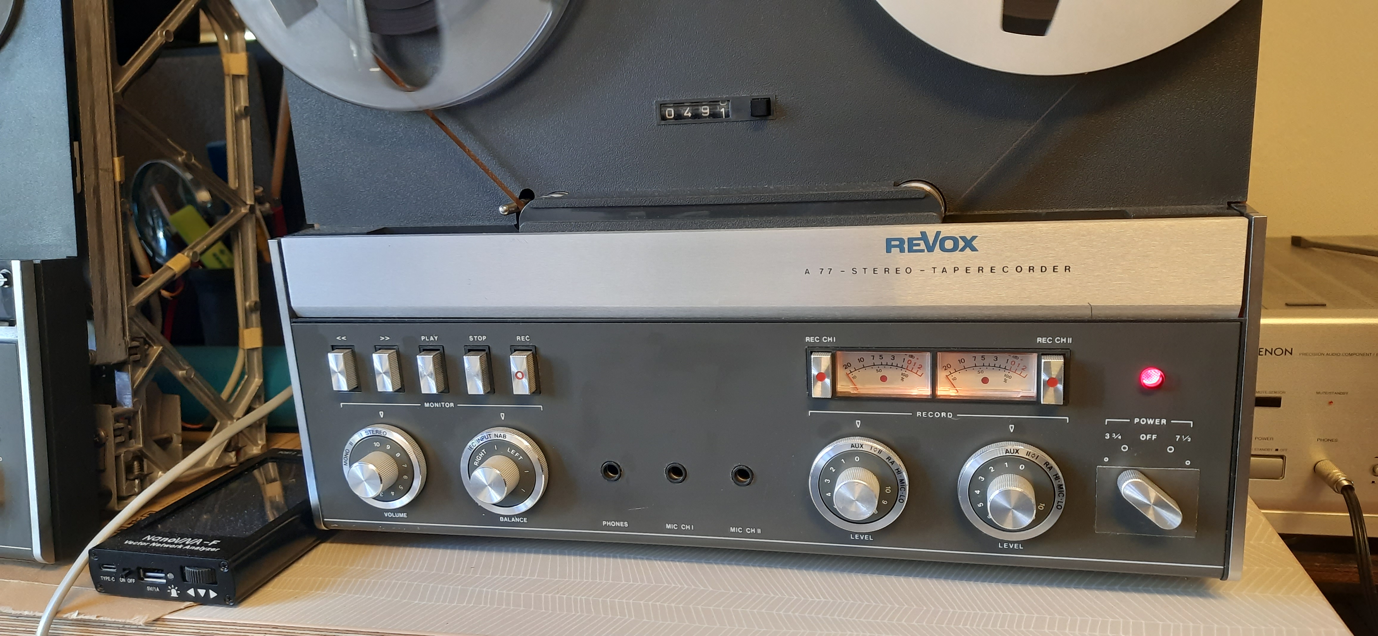

habe mich nun mit der oben genannten Folie versucht. Es ist keine selbstklebende Folie, man muss also noch Klebstoff auftragen.
Der Farbton scheint minimal heller zu sein. Das Grundmaterial der Folie ist weiß (weißes Papier?), so dass man die Schnittkanten leider gut sehen kann.
Einen kreisförmigen Flecken habe ich mir nicht zugetraut. Das Ergebnis ist von der Optik her "ok", ich würde Schulnote 3 geben. Der Flicken ist gut sichtbar. Allerdings etwas schonender für die Augen als die verkratzte Stelle.
Bin trotzdem weiterhin auf der Suche nach einer schönen Frontplatte via ebay.
Falls jemand meinen übrig gebliebenen Folienrest haben möchte, sage er Bescheid.
Ausserdem würde mich der RAL Farbton für das Rot der Record-Taste interessieren...
Habe ein paar Bilder angehängt.
