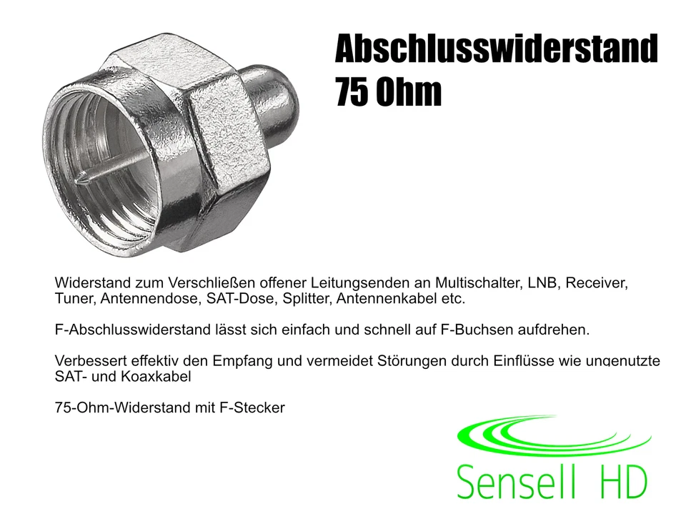

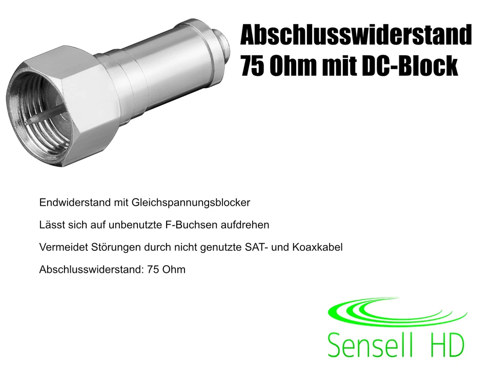

Das Kabel Preisner SK2000 plus ist top, eines der hochwertigen Vollkupferkabel. Wenn das ohne Gewalt verlegt wurde und wenn die Stecker die passenden sind und korrekt montiert, wäre das für mich das allerletzte, wo ich weitersuchen würde.
Auffällig ist für mich, dass keine Kabel - weder von der Antenne kommend noch zu den Räumen abgehend - in den Potentialausgleich einbezogen wurden. Der Multischalter selbst auch nicht. Der rechte untere Fuß hat eine Schraube zum Anschluss des Multischaltergehäuses an einen Potentialausgleich. Aber dieses Thema (Blitzschutz / Potentialausgleich) mache ich jetzt mal nicht auf, es ist dann schnell frustrierend und vermutlich nicht Ursache der Probleme. Dennoch sollte es des Brandschutzes und des Schutzes der Hauselektrik wegen auf die Liste.
Zuerst hatte ich mich gewundert, dass die Kaskadenausgänge unten keine Abschlusswiderstände drauf haben. Brauchen sie aber nicht - der Multischalter hat integrierte Abschlusswiderstände. Ist der kleine Schalter unten links auf Abschluss (Rechtsstellung) geschaltet? Wenn nein, bitte machen.
Die Receiver liefern mit 500 mA formal mehr als genug Strom (so sie das können, was draufsteht). Da dürfte es laut Spezifikation auch knausriger zugehen (300 mA).
Diese Einzelanschlüsse am Multischalter sind nicht für Weiterleitung durch mehrere Dosen bestimmt! Da kommt formal ein Receiver mit seiner 75-Ohm-Abschlusslast ran. Die Dose ist dann technisch nur "gutaussehender, sauberer Abschluss", hat allerhöchstens eine Auskoppelung für den terrestrischen Bereich (UKW / DAB / DVB-T) drin für die Steckanschlüsse. Das wird ja übers gleiche Kabel mit übertragen.
Durchschleifdosen, die wie eine Autobahnabfahrt nur einen Teil des Signals auskoppeln und das meiste weiterleiten zur nächsten Dose, sind in solchen Systemen nicht vorgesehen. Beim (versehentlichen) Anschluss mehrerer Receiver an einen solchen Strang kommt es zur Kollission mit den LNB-Ansteuerungen: ein Receiver will vertikal und gibt 13 V aufs Kabel, der andere will gerade horizontal und gibt 18 V aufs Kabel, ein Receiver will Highband und schaltet 22 kHz mit auf, der andere will Lowband und bekommt nun vom anderen Receiver Highband "zwangsausgewählt" wegen der 22 kHz. Günstigstenfalls blockiert sich das nur, ungünstigerenfalls gibt es zwischen 2 Receivern Stromfluss und Zerstörung der LNB-Speisung des Gerätes.
Sat-Durchschleifen macht man mit Spezialdosen, die Entkopplungsdioden drin haben, damit wenigstens ein Receiver keinem anderen dieses Stranges seinen Speisestrom in den Ausgang drücken kann. Das können hier durchaus solche Dosen sein - man sieht es nur, wenn man die Typenbezeichnung hernimmt. Da hier auf dem Tragring der Dosen nichts steht, kann man nur hoffen, dass auf dem Deckel der Dosenrückseite ein Aufkleber ist. Ohne die Kabel abzubrechen (das wäre die Hölle): was steht da drauf?
Hintereinandergeschaltete Dosen brauchen auch anderen Signalpegel vom Multischalter (vielleicht 10-15 dB mehr), da sie entsprechende Auskoppeldämpfung haben. Nun ist der Pegelbereich, in dem Receiver funktionieren, meist sehr hoch und der Televes-Schalter hat sogar Einsteller für den Ausgangspegel, aber wohl nur Dämpfung, nicht Verstärkung. Ich will das erstmal nicht in den Vordergrund stellen, obwohl man sich die Pegel schonmal mit einem Messgerät oder wenigstens mit dem Pegel-Schätzeisen der Receiver anschauen wollte.
Aber: Deine Fehlerbeschreibung deutet für mich immer mehr auf die Symptome, die auftreten, wenn eine solche Dosen-Reihenschaltung nicht elektrisch abgeschlossen (terminiert) ist. Da ein Großteil der Signalenergie nicht an der Dose selbst ausgegeben, sondern weitergeleitet wird (Auskoppelung nur ca. max. 10 % der Energie am F-Anschluss der Dose selbst, Durchleitung von ca. 50 - 60% der Energie zur nachfolgenden Dose), kommt am Ausgang der letzten Dose im Strang immer noch satt Signal an. Wenn dort kein Abschlusswiderstand drin ist, wird die Signalenergie reflektiert und läuft den Strang zurück. Dabei kommt es je nach Leitungslänge bis zur jeweiligen Dose bei unterschiedlichen Frequenzen (unterschiedlichen Kanälen) zur Auslöschung oder Überhöhung (Knoten oder Bäuche) - und das wegen der Laufzeit auch noch zwischen Signalen, die zeitlich nichts miteinander zu tun haben.
Sowas kann den Empfang auf bestimmten Kanälen killen oder instabil machen. An anderen Dosen des Stranges kann der gleiche Kanal weitgehend problemlos spielen. Wer solche Fehler suchen muss und nicht ahnt, dass hier Reflexionen am Reihenabschluss die Ursache sind, wird fast wahnsinnig.
Hier mal das Schadensbild bei offener Stammleitung einer Dosen-Reihenschaltung mit breitbandigem Rauschen (oben) bzw. Kanalsignalen (hier Terrestrik):
http://bilder.hifi-forum.de/max/359679/f...216135.jpg
Aufgabe wäre hier: entweder eine Sat-Einzeldose dorthin, wo Du den Receiver anklemmen willst, die Dosen dahinter wären dann abgeklemmt. Der einzelne Receiver schließt die Stammleitung ja selbst ab mit seinen 75 Ohm Eingangswiderstand. Oder echte diodenentkoppelte Sat-Durchgangsdose dorthin und auch an den folgenden Positionen. Die letzte Dose bekommt in ihren Durchschleifausgang einen DC-entkoppelten Abschlusswiderstand:
https://antennenland.net/TZU-3-01
Bei Dosen-Reihenschaltung muss man sich bei diesem Multischalter aber bewusst sein, dass man immer nur einen Receiver gleichzeitig an dieser Leitung betreiben kann. Und man muss die Pegel erstmal messen und die Dosen in ihrer Auskoppeldämpfung abgestuft auswählen.
Einfachste Lösung wäre aus meiner Sicht: nur die eine funktionierende Dose drin lassen und deren Ausgang (an den dann kein weiterführendes Kabel angeklemmt wird) mit so einem DC-entkoppelten Abschlusswiderstand versehen. Achtung, es gibt auch nicht DC-entkoppelte Abschlusswiderstände zum Einklemmen in die Dose, die sind hier nicht geeignet.
Ob es die Reflexionen auf dem Kabel sind, die Dir den Empfang zerschießen, sehen wir dann hinterher.

Die kompakten Abschlussstecker ohne DC-Block sind in der Kabel-TV-Welt in Nutzung, weil man da keine Gleichspannung auf den Leitungen hat (Ausnahme: ferngespeiste Linienverstärker, aber das ist ein anderes Thema).
Im Sat-bereich würde ich immer die teureren, längeren, DC-geblockten Stecker nehmen, man weiß nie. Ein Kaskadenausgang eines Multischalters könnte u.U. auch die Soeisespannung eines lokalen Netzteils zum nächsten Kaskadenbaustein weiterleiten, die sollte man nicht im Stecker verheizen...
Ohne DC-Block (und hier irgendwie minderwertig aussehend):
https://i.ebayimg.com/images/g/XCcAAOSw4...-l960.webp
Mit DC-Block:
https://i.ebayimg.com/images/g/~FsAAOSwN...-l960.webp
