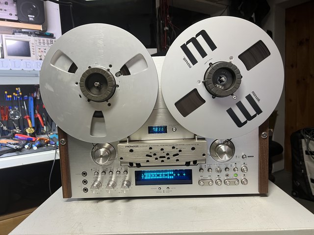

Ich habe ein Problem mit dem rechten Wickelmotor einer Pioneer RT 909.
Als ich sie bekam, war nur Play und Spulen in REW möglich, Play FW und Spulen FW ging nicht.
Da ich mit einer anderen RT-909 schon mal ein ähnliches Problem hatte, konnte ich schnell einen defekten MKP Motorkondensator feststellen C220, 4,5µF 250V~.
Diesen habe ich nun erneuert und der rechte Motor läuft auch wieder, allerdings macht er das schon gleich nach dem einschalten. Er dreht dauerhaft, was sich dann auch sehr negativ auf das REW Spulen auswirkt, da er quasi bremsend wirkt. Fehlerhaft ist es so oder so.

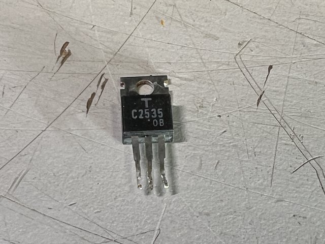

Auf Verdacht habe ich den Gleichrichter D231 erneuert, sowie den Kondensator C218 ausgelötet, gemessen und für gut befunden wieder eingelötet. Den Transistor Q235 mal quer getauscht mit Q236. Beide CR Glieder CR203 und CR204 sind ebenfalls in Ordnung. Das Relay RY 201 schaltet ordnungsgemäss.
