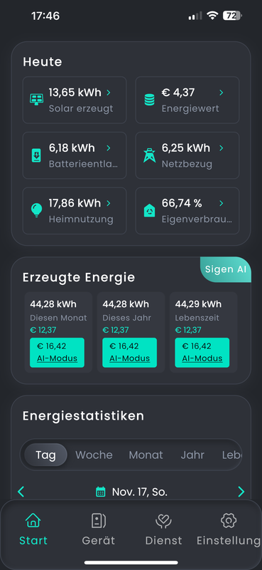

Seid knapp 2 Wochen haben wir nun ein 9kW PV Anlage auf dem Dach (20x TrinaSolar a 450W), dazu ein 8kW Speicher von SigenEnergy, auch der Wechselrichter ist von SigenEnergy.
Da der alte Zählerschrank zu klein war, wurde ein neuer zusätzlicher Zählerschrank im Keller installiert. Nächsten Montag kommt der Netzbetreiber und tauscht den alten analogen Zähler aus und dann darf auch eingespeist werden, was an erzeugtem Strom zu viel ist.
Gestern war der erste Tag, wo mal 3 Stunden die Sonne zu sehen war und da war auch der 8kW Speicher ruckzuck voll. Bei der derzeitigen Wetterlage reicht es sonst gerade mal so, die Grundlast vom Haus abzudecken.
[Bild: Foto-04-11-24-15-23-40.jpg]
[Bild: Foto-05-11-24-07-19-51.jpg]
[Bild: Foto-05-11-24-07-20-14.jpg]
[Bild: Foto-05-11-24-07-20-23.jpg]
[Bild: Foto-12-11-24-14-36-21.png]

Die Anlage ist KI-fähig. Im Falle von dynamischen Stromtarifen, könnte ich auch sehr günstig meinen Akku vollladen. Nutze ich aktuell aber noch nicht.

Mein WR lässt sich auch über WLAN oder wahlweise USB per PC steuern, ein DIGI Zähler vorausgesetzt,- Sollte
das KI sein, kann der das auch... selbstredend neben eMail Alarmfunktionen, etliche Protokollfuntionen ...

KI ist was anderes, als das manuelle steuern. Die KI kann nach meinen Vorgaben selbstständig entscheiden, wann und ob der Speicher mit günstigem, im Idealfall mit kostenlosem Strom aus dem Netz aufgeladen wird. Dazu benötigt man aber einen Stromanbieter mit einem dynamischen Stromtarif.

Was KI angeht, theoretisch kann mein WR mit einem 2 Weg DIGI Zähler kommunizieren und entspr. Einstellungen vornehmen.

Ein Beispiel von heute, einem Novembertag, der etwas Sonne hervorbrachte.
Mit meiner 9kW Anlage heute 13,65kW Strom erzeugt. Den 8kW Speicher einmal voll geladen (den allerdings auch schon wieder entladen), da heute 2x die Waschmaschine und 2x der Trockner lief und das quasi nur mit Sonnenenergie.
Für einen Novembertag gar nicht mal so schlecht.
[Bild: IMG-4306.png]
Ja, hier war vorgestern auch das erste `mal seid Tagen, wo sich das lohnte.
Aber wie Du zu Deinem Speicher schon schreibst- 1 komplett Zyklus / Tag.- Das meinte ich oben
mit "zu klein"
