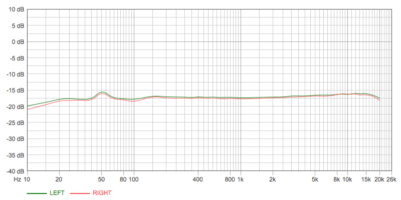

Hallo André,
wenn mich meine alten Augen nicht täuschen, besitzt das Gerät keine Brummklappe am WK. Da vermute ich ich einen Zusammenhang mit der Beule bei 50 Hz im Frequenzgang.
(09.03.2024, 15:55)bitbrain2101 schrieb: Hallo André,
Deine Augen täuschen dich nicht. Brummklappe ist verlustig. Kann man aber nachkaufen.
