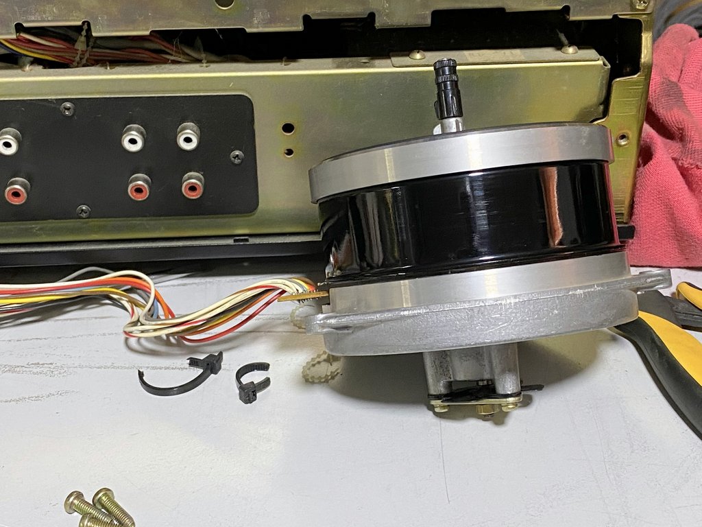

Ich habe jetzt einen Motor hier, bei dem die Arretierung des Dreizacks abgebrochen ist.
Nach lesen der verlinkten Beiträge in diesem Thread werde ich folgendes versuchen:
 - Auseinandernehmen des Motors
 - plan drehen des abgebrochenen Wellenstumpfes
 - schneiden eines Gewindes in den Stumpf und
 - befestigen einer neuen Arretierung mit einer Schraube
Was mir dazu fehlt, ist eine passene Dreizack-Arretierung inkl. Schraube und Feder. Bei Tapeheads schreibt eugen, dass er ein Akai-Teil aus der Krabbelkiste genommen hat. Genau diese Kiste fehlt mir und ein funktionierendes Tonband würde ich ungern dafür auseinandernehmen. Ich habe auch schon im Netz gesucht und bin auf Revox gestoßen. Die bieten aber nur dieses Teil an. Das ist aber der untere Teil, ohne die Arretierung.
Hat jemand von euch eine Idee, welches Teil man für die Aktion nehmen kann und hat es evtl. auch noch übrig?
Danke und ein schönes Wochenende

So, heute habe ich den Motor mit der defekten Arretierung mal auseinander genommen:
Ich denke mal das mein Dreher da was draus machen kann. Wenn es schief geht ist vielleicht der Vorschlag von mincom auch noch eine Möglichkeit. Kann evtl. jemand von euch einen Revox-Bandteller vermessen?

Kurzer Zwischenstand: Die Welle mit der abgebrochenen Arretierung ging heute zum Werkzeugbauer. Seine Aussage war: Bekomme ich hin.
Ich halte eich auf dem Laufenden.

Mittlerweile ist die Arretierung des Dreizacks repariert:
Der Dreher hat ein Gewinde in die verbliebene Achse geschnitten. Das Ganze auf der Drehmaschine penibel ausgerichtet, so dass der Rundlauf perfekt ist. Mit einer verschraubten Arretierung vom Chinamann funktioniert das Ganze wieder wie am ersten Tag :-D
Einzig die verwendete Arretierung ist etwas zu lang:
Hier muss man sehen, woher eine zum anderen Wickelmotor passende Arretierung genommen werden kann. Oder man rüstet seine Maschine mit zwei gleich reparierten Motoren aus Big Grin
Das Beste daran ist: Ich kann diese Reparatur für euch auch weiterhin anbieten. Ideal wäre es, einige Motoren zusammen zu bekommen. Aber es geht natürlich auch einzeln.
