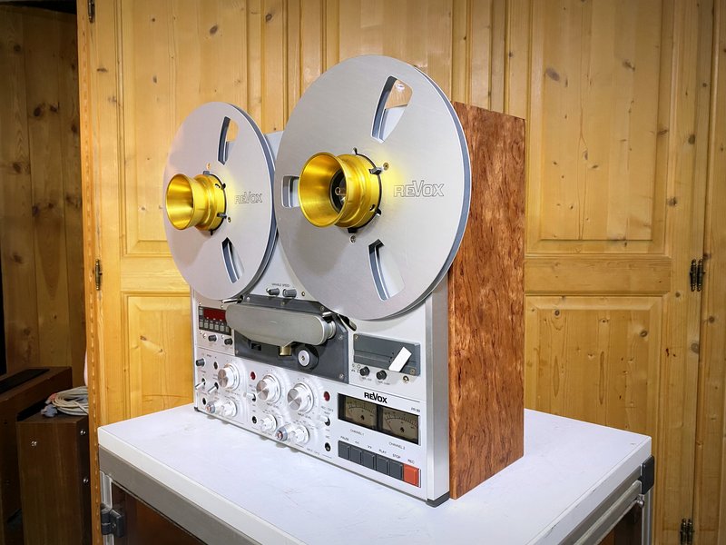

Beiträge: 1524
Registriert seit: Oct 2013
ist kein richtiges Gehäuse aber mir gefällt es

Guten Morgen zusammen.
So wie Ulf das hat, so habe ich es mir gedacht. Auch der Sockel gefällt mir.
Ich würde als Gehäusefarbe aber das Revox Grau nehmen, braucht kein Nextel zu sein.
Danke und Gruß - Theo
