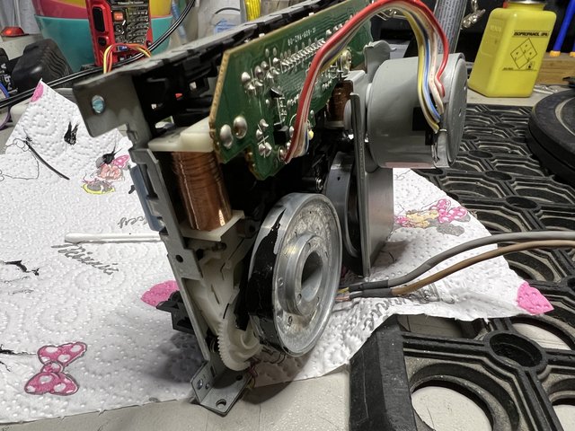

Nach dem ich einen ersten Blick ins Innere geworfen habe und alle Riemen der beiden Laufwerke als Riemenpampe vorfand und ich dem Besitzer mitteilte, was das ungefähr an Kosten verursacht, sollte ich das Deck entsorgen.
In der Regel mache ich das dann auch. Aber ich wollte es tatsächlich mal wissen, was die Teile können, wenn sie voll funktionstüchtig sind.
Kein schöner Anblick.
 [Bild: Foto-19-02-23-11-24-07.jpg]
Da ich passende Antriebriemen da hatte und ich keine Kosten dafür hatte, habe ich mir beide Laufwerke vorgenommen.
Alles soweit zerlegt und gereinigt, neue Riemen eingesetzt, Köpfe, Bandführung und A-Rollen gereinigt. Tapespeed abgeglichen, Play- und Reclevel justiert.
