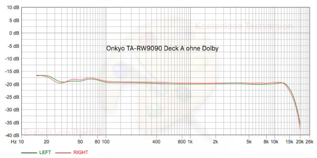

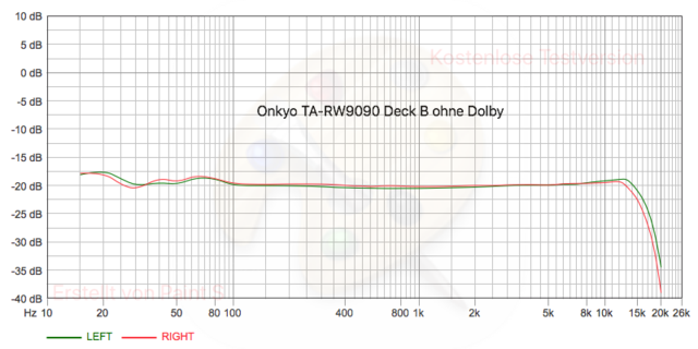

Hier ein weiteres Doppel-Tapedeck mit einer ungewöhnlichen Besonderheit / Ausstattung.
Dieses Onkyo TA-RW9090 hat ein sogenanntes Power Glide Loading System. Die Kassettenschachtabdeckungen sind schmaler als gewöhnlich und die Kassette befindet sich nach dem einfahren ins Laufwerk ca. 5cm hinter der Front. Das Ganze wird motorisch gemacht.
Weiterhin sind beide Laufwerke gleich ausgestattet mit Quick-Auto-Reverse und Aufnahmefunktion. So kann man in einem Rutsch auf zwei Kassetten aufnehmen und so bei 90min Kassetten 3h hintereinander aufnehmen.
Ich musste das Deck erst reparieren. Neue Riemen für die Kassettenschachtantriebe und neue Mikroschalter für die Kurvenscheiben, weil die alten brüchig waren und teilweise auseinander fielen. Bekanntes Problem bei diesem Modell.
Obwohl ich keine Doppel-Tapedecks mag, bin ich hier bei diesem Modell doch sehr positiv überrascht. Nach Einmessung heute, macht es top Aufnahmen. Beide Laufwerke lassen sich getrennt einmessen.

Ernsthaft ?
.gif   denker.gif (Größe: 778 Bytes / Downloads: 211)
Bei 15kHz bereits 2,5 dB Pegelabfall
Bei 16 kHz 5 dB, bei 17kHz 7,5 dB !!
Das ist doch grottig.
Da hört sich das Teil wohl nur noch gut an, wenn bei dem eigenen Gehör bei 12 kHz schluss ist....
