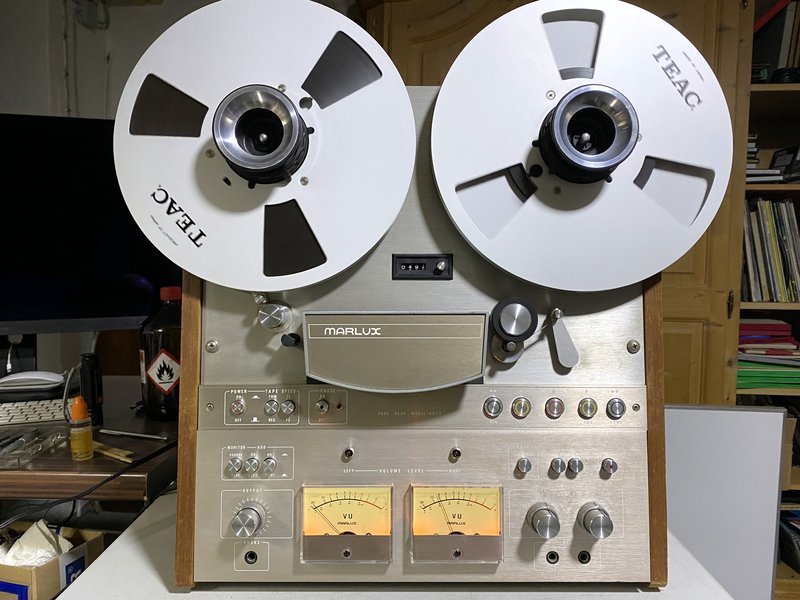

17.12.2022, 12:04
(Dieser Beitrag wurde zuletzt bearbeitet: 17.12.2022, 12:09 von timo.)
(14.12.2022, 16:37)timo schrieb: Audio Reflex 607 (dito)
Da haben wir sie doch:
https://external-content.duckduckgo.com/...ipo=images
Ich hoffe, der Link funktioniert. Kommt aus dem Cache von Duckduckgo.
Beim näheren Hinsehen: Es gibt einige Unterschiede zu der Marlux-Version.
Hier ist statt der bekannten Marlux 607S eine 807S zu sehen:
https://www.olx.ro/d/oferta/magnetofon-m...hzR6F.html
Wo genau die Unterschiede liegen, weiß ich nicht. Die Maschine ist schwarz statt silbern, hat etwas anders angeordnete Bedienelemente und wirkt auf mich optisch etwas altmodischer. Bei der höheren Modellnummer hätte ich jetzt aber irgendwelche zusätzlichen Ausstattungsmerkmale erwartet, die ich aber auf den Bildern nicht erkennen kann.
Die schwarze 807S ist mir im Netz auch schon mal begegnet.
Im Vergleich hierzu die Marlux 607S.
