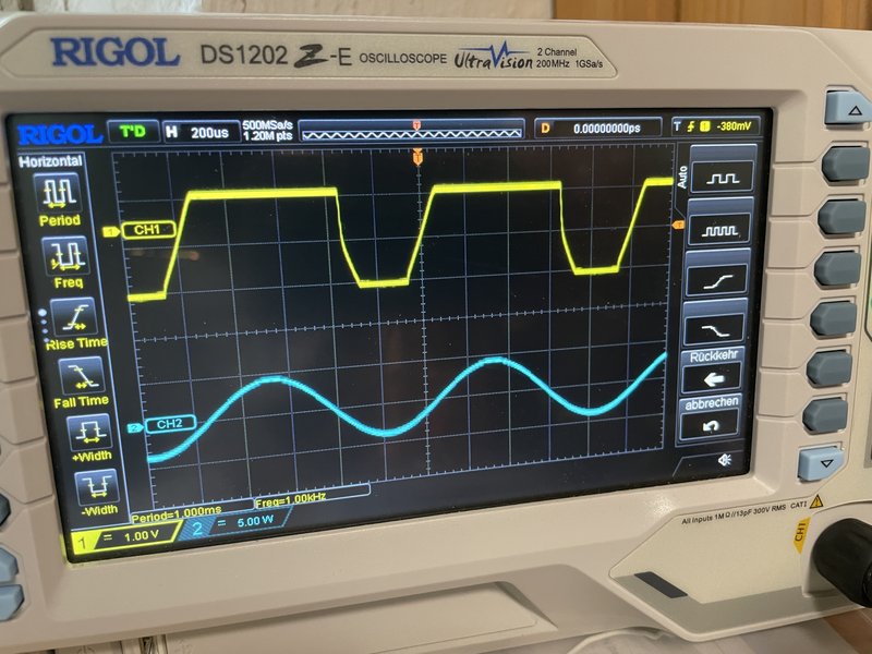

Vor dem Versand hatte ich noch das VU-Meter auf Durchgang gemessen (Bild 1 im Anhang), dann auf Bild 2 ist das VU-Meter repariert, wieder eingebaut und auf Funktion geprüft.
Vor dem Einmessen werde ich allerdings noch die grobe Spaltjustierung unter der Hilfe eines Fettstiftes durchführen, denn die Tonköpfe sind frisch geläppt.

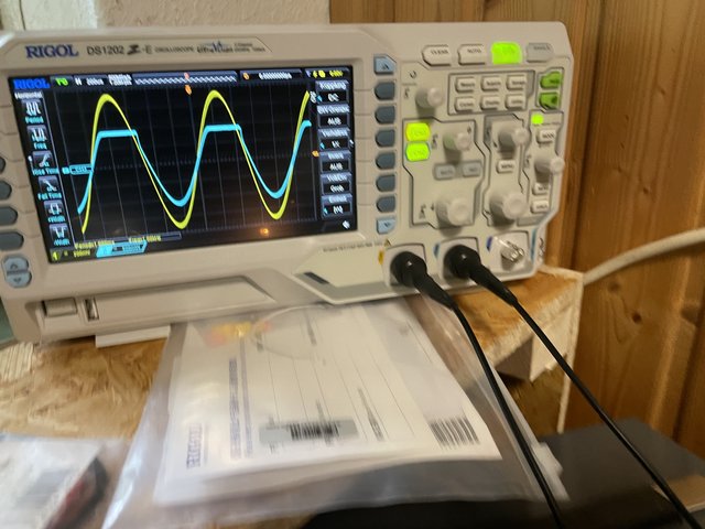

Für die eigentliche Einmessung mußte ich mir noch ein Pegelmessband besorgen, durch den Hinweis eines Foren-Mitgliedes habe ich inzwischen ein Pegelmessband.
Meine Ausrüstung für die Einmessung:
- 2 Kanal Rigol DS1202Z-E
- 1 Kanal Hameg Oscilloskop 312
- Grundig MV 40
- Grundig TG 40
- Analog und Digital Multimeter
- Entmagnetisierungsdrossel
- Pegelmessband (Bild 3)
- Bandmaterial RTM LPR35 (bestellt)
Benutzen werde ich die Einmessanleitung von The_Wayne.

Hier muss ich ein Stop für meine Einmessung machen, da ich zu Beginn der Einmessung einen Fehler gemacht habe, der zur Folge hatte, dass ich falsche Werte in der Anzeige der Oszillosgramme habe und diese zunächst ignoriert habe. Ich hatte beim Einstellen der Balance eine Anzeige korrigiert, welche aber einen Fehler anzeigt. Shy
Ich wollte die Prozedur für den Aufnahmeteil der Einmessung weiter durchführen und bin mit der Einstellung der Balance wie in der Anleitung angeben weiter verfahren.
Mit dieser Vorgehensweise:
Einstellungen an Maschine und Messausrüstung:
  • -  Funktionsgenerator auf 1 kHz, ca. 30 mV Ausgangsspannung; Anschluss an AUX
    INPUT, Kanal I und II (parallel).
  • -  Eingänge auf AUX, beide Pegelsteller voll aufdrehen, beide Kanäle auf Aufnahme
    schalten.
  • -  Monitor auf STEREO und INPUT, Ausgangspegelsteller voll aufdrehen, BALANCE in
    Mittelstellung.
  • -  An OUTPUT Oszilloskop (am Besten je ein Kanal auf I und II) oder Millivoltmeter
    anschließen.
Das Ergebnis war dann folgendes:
 [Bild: 1-in-1-und-2-in-2.jpg]
Ich hatte den Pegel für Ch1 am Oszillosop vorher herunteredreht und den Sinus dadurch korrekt dargestellt, was aber nicht der Fall ist.
Der CH2 (Input 30 mV vom FG) wird korrekt mit 2 V am Output angezeigt.
Um den Fehler zu lokalisieren und einzugrenzen, habe ich dann die Wiedergabeverstärker CH1 und CH2 vertauscht, also Platine 1 und Platine 2 umgetauscht.
Das Ergebnis hier:
[Bild: 2-in-1-und-1-in-2.jpg]
Daraus lässt sich schließen, dass eine Wiedergabeplatine (1.077.720) einen Fehler hat. Drehe ich den Pegel herunter auf 0,6 V, dann wird der der Sinus korrekt angezeigt, aber halt eben kurz bevor er kippt. Die beiden 1 kHz Sinus lassen sich auch dann gut übereinander legen um die Balance zu justieren, mein Denkfehler. Es müssen beide Outputausgaben annähernd gleiche Werte haben.
Bei der Revision der Platinen habe ich sämtliche Elkos und den 25 k Trimmer gewechselt, allerdings nicht die Transistoren, denn diese waren schon vom Vorgänger gewechselt worden, eingesetzt BC 550.

Bevor ich alle Transistoren wechsle (was auch keine Gewähr zur Beseitigung ist), frage ich nach, ob jemand eine Idee hat, was der Fehler sein könnte.
Vielen Dank für eine Antwort und viele Grüße
Sowas hatte ich nach der Revision des Wiedergabeverstärkers meiner C270 auch (-> Schweißausbruch, Ärger „hätte ich das doch gelassen“ Big Grin ). War aber nach Nachlöten der „neuen“ Lötstellen schon behoben. Vermutlich war der Fehler an einer Lötstelle eines der Trimmer.
Also schau erstmal mit der Lupe über die Lötstellen drüber und löte nach, auch wenn nichts Auffälliges zu sehen ist.

Hast Du geprüft, ob der Vorgänger die neuen Transistoren auch richtig eingebaut hat? Teils ist im Vergleich bei den neuen Typen Emitter und Kollektor "vertauscht".
(02.07.2023, 12:37)q-tip schrieb: Hast Du geprüft, ob der Vorgänger die neuen Transistoren auch richtig eingebaut hat? Teils ist im Vergleich bei den neuen Typen Emitter und Kollektor "vertauscht".
Vielen Dank für den Hinweis, werde ich machen, das wär ein Mist, der mir gerade noch gefehlt hat.
Ich bin davon ausgegangen, dass die Transistoren richtig eingesetzt wurden. Bei welchen Ersatztransistoren sind E und C vertauscht?
Bei dem funktionierenden Wiedergabe(vor)verstärker sind 2 Ursprüngliche Transistoren (BC 109 C) verblieben.
Der Vorgänger hat nur BC 550 als Ersatz verwendet.
Im defekten Wiedergabe(vor)verstärker sind 5 x BC 550 eingesetzt, im Funktionierenden 3 x BC 550.
Soweit ich weiß, muss beim Austausch nichts verdreht werden.
Vielen Dank und viele Grüße
ich habe gemessen und den Fehler gefunden. Es war der Transistor Q805. An der Basis war eine Spannung von  21,4V= am Kollektor und Emittier ca 18V=. Ausgelötet und durch einen BC 550 C ersetzt. Eingeschaltet und nun ist der Sinus von 1 kHz auf beiden CH gleich und am Output 2V mit voller Aussteuerung der Pegel.
