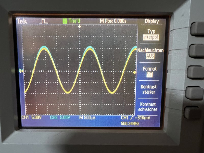

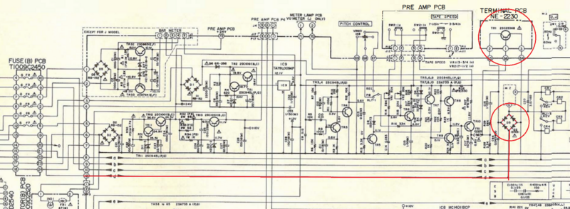

Das war ein merkwürdiger Fehler.
Mit GL D3 lag ich schon irgendwie richtig und auch beim TR1. Das allerdings die Wechselspannung an D3 fehlte ist seltsam.
Siehe rote Linie im Schaltplan.
[Bild: Screenshot-2023-04-16-091529.png]
Ich habe den Weg der Leiterbahn mit dem Durchgangsprüfer verfolgt. Zwischen Brücke bei D19 und Brücke bei D3 ist kein Durchgang mehr messbar.
Irgendwo auf dem Leiterbahnweg gibt es eine Unterbrechung (blaue Linie hier diesmal).
Da ich nicht den Drang verspürte, das komplette Board auszubauen, habe ich eine Bypass Leitung gelegt.
Vorsichtshalber habe ich aber noch D3 und TR1 erneuert.

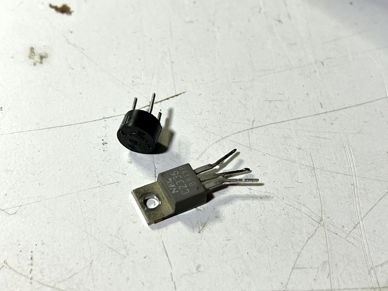

[Bild: Foto-15-04-23-18-17-50.jpg]
[Bild: Foto-15-04-23-18-18-03.jpg]
Diese beiden wurden erneuert.

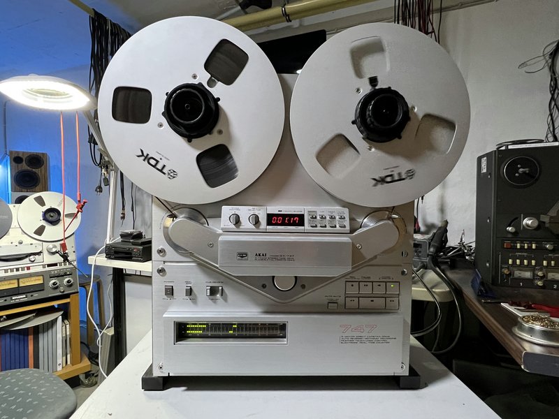

[Bild: IMG-0376.jpg]
Hier beim Dauertest.

Sie spielt jetzt schon über eine Stunde problemlos. TR1 wird nur handwarm und der Gleichrichter bleibt kalt. Perfekt.

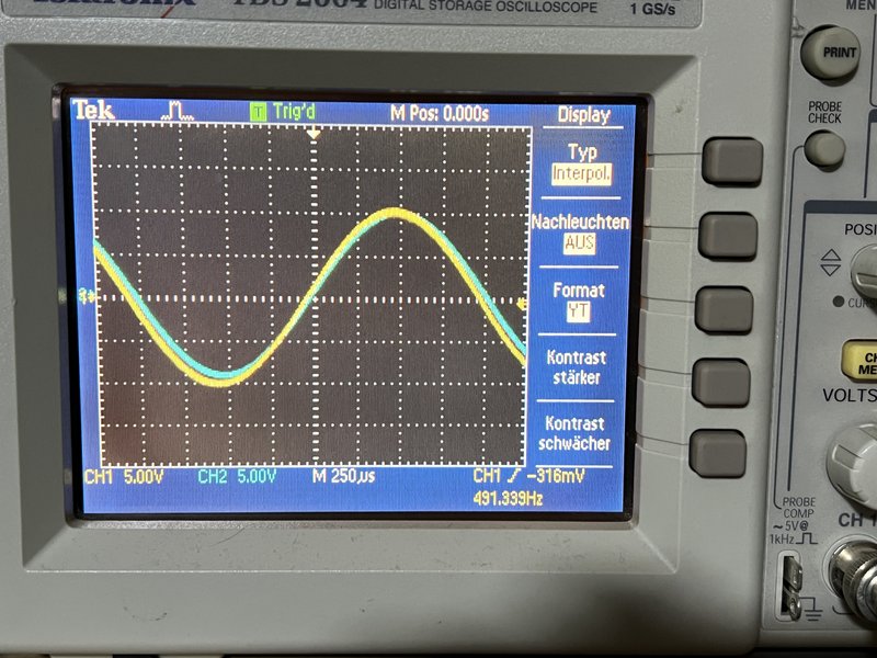

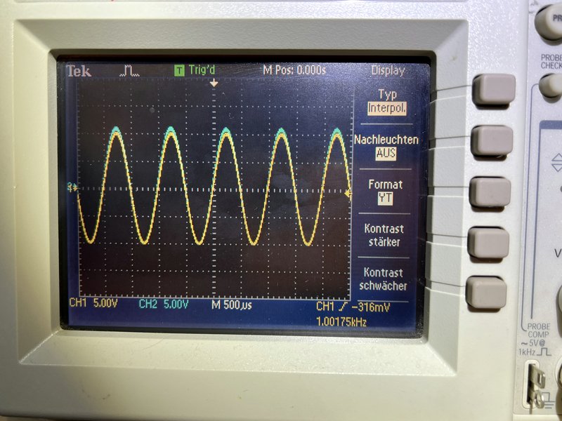

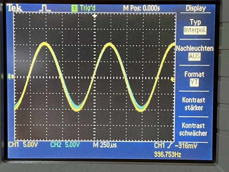

Check mit Vollspurmessband 1000 Hz / 185 nWb/m.
Eingestellter Tapespeed: 19cm/sec
[Bild: Foto-17-04-23-08-44-15.jpg]
[Bild: Foto-17-04-23-08-43-09.jpg]
Die GX-747 hat zur Zeit eine Geschwindigkeitsabweichung von 0,33%.

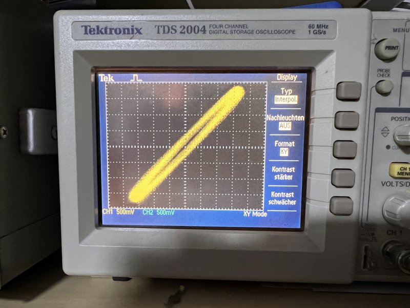

Der Azimut sieht bei 10 kHz so aus:
[Bild: Foto-17-04-23-08-49-59.jpg]
Hier gäbe es also noch Optimierungsbedarf.

Justage Azimut mit 10 kHz Vollspurmeßband.
[Bild: Foto-17-04-23-10-28-55.jpg]

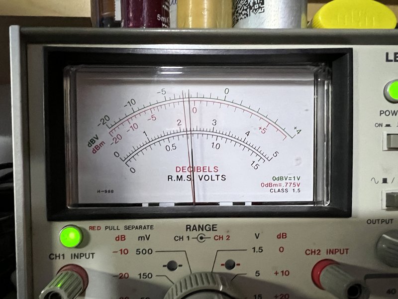

Dann habe ich nochmal mit dem Millivoltmeter den Playback Level mit 1000 Hz und 185 nWb/m gemessen.
Auch da geringe Abweichungen.
[Bild: Foto-17-04-23-10-34-35.jpg]
Auf dem einem Kanal ist das fast schon 1 dB.
Wenn ich da aber jetzt beigehe, muss ich eine komplette Neueinmessung machen. Was soll es werden?

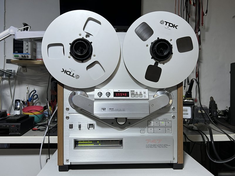

Einmessung erfolgreich durchgeführt.
Playlevel mit Vollspurmessband 185 nWb/m = 0dB = 0,775V
Play FFW:
[Bild: Foto-18-04-23-13-03-05.jpg]
[Bild: Foto-18-04-23-13-03-09.jpg]
Play REV:
[Bild: Foto-18-04-23-13-03-36.jpg]
[Bild: Foto-18-04-23-13-03-40.jpg]
Eingemessen mit LPR35 (damit kannst du auch bedenkenlos Maxell fahren)
 Source Reclevel:
[Bild: Foto-18-04-23-13-06-29.jpg]
[Bild: Foto-18-04-23-13-06-34.jpg]
Reclevel Tape (Hinterband) FFW:
[Bild: Foto-18-04-23-13-07-16.jpg]
[Bild: Foto-18-04-23-13-09-39.jpg]
[Bild: Foto-18-04-23-13-09-42.jpg]
Reclevel Tape (Hinterband) REV:
[Bild: Foto-18-04-23-13-10-16.jpg]
[Bild: Foto-18-04-23-13-10-20.jpg]
Ich musste tatsächlich alle internen Trimmer für Playbacklevel und Reclevel mit Tunerspray behandeln. Die hatten alle Kontaktprobleme.
Damit endet mein Einsatz hier mit dieser 747.

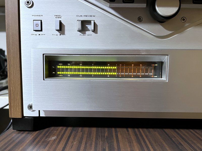

Also ich hab es nie hin bekommen, dass die Anzeige nicht zumindest in eine Richtung Hinterband 1 dB abwich. Das ist wirklich hervorragende Arbeit. Mag aber auch am Azimut gelegen haben, wenn der die ganze Zeit falsch war, muss ich eh Alle Bänder neu bespielen - ein Grund sie zu benutzen!

Ich war lange nicht mehr hier gewesen, habe jetzt einige Beiträge gelesen, nachgeholt.
Sehr schön, das die 747 wieder läuft. Freue ich mich auch darüber.
Nachtrag zum Bandlauf der GX 6xx und 7xx Reihe:
Schon zu Ostzeiten bei den Tesla Geräten habe ich es so gemacht, das die Köpfe ganz leichte Neigung hatten. Ein µ. So, das das obere Paket minimalst mehr Andruck hat. Dadurch habe ich einen definierteren Lauf an den Umlenkhebeln, Führungsstiften. Diese haben und können nicht das genaue Mass von 6.35mm haben.
zu Akai:
Zusätzlich muss der Bandlauf bei der GC 6xx,/7xx sehr genau nach SM Vorschrift eingestellt werden. Desweiteren Bremskräfte. (z.B. keine Azimut oder Pegeländerung beim Abbremsen von Hand) Für mich ist die Kopfbrücke eigentlich top! Sicherlich habe ich kleine Änderungen vorgenommen. Jedenfalls ist durch die Summe dieser Änderungen und der genauen Einstellungen der Azimut ziemlich stabil. Vom Anfang bis Ende des Bandes. Und bei einer Konsumermaschine.
Kopfbrücke komplett Akai GX635
747
747
