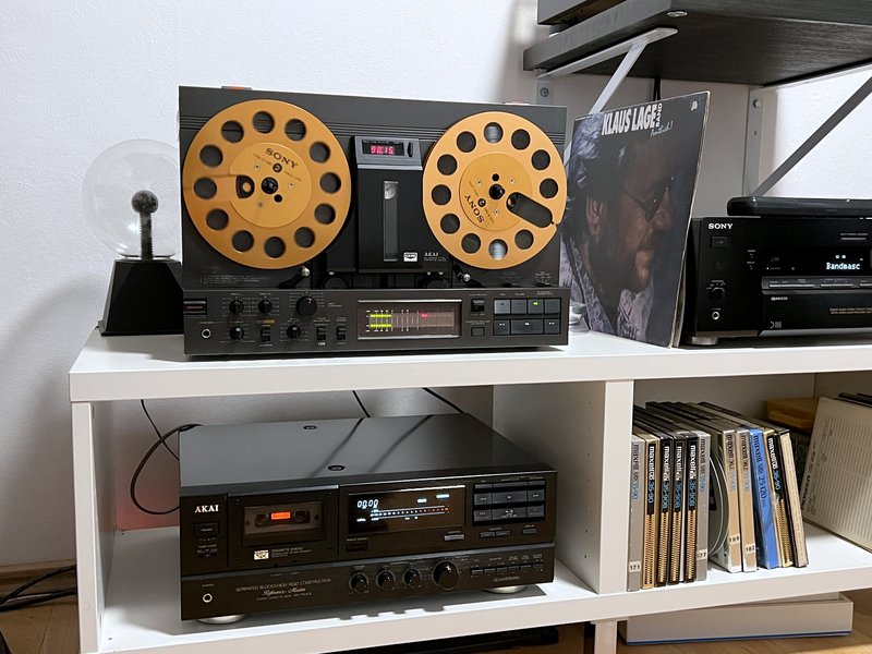

Letztes update zu dieses Akai.
Ich habe noch den Capstanriemen erneuert, weil der alte schon zu sehr gedehnt war und dadurch nicht mehr mittig auf Motorpulley gelaufen ist. Dadurch schliff der Riemen an der Motoraufhängung. Bedingt dadurch hatte der Capstanmotor etwas mehr zu tun und zog dadurch etwas zu viel Strom. Im Endeffekt steigt dadurch die Temperatur vom TH1 und lässt die Versorgungsspannung für die Regelplatine sinken, bis der TH1 komplett zu macht und der Motor stehen bleibt.
Mit Kältespray den TH1 abgekühlt und der Motor lief sofort wieder an.
Mit dem neuen Riemen ist das nun auch wieder Geschichte.
Nun konnte die Akai endlich ihren vorgesehen Platz einnehmen.

Schick Schick :-) (Die Spulen da hab ich noch in silber herumliegen)
Das Problem mit dem Capstanriemen habe ich bei meiner Philips N4515 auch, aber da sind die Riemen neu.
Ist das Problem mit dem neuen Riemen weg ? Hat die GX 77 auch einen 4 Kant Capstanriemen ?
Viel Spaß mit dem Gerät :-)
#55
Die Akai hat einen Flachriemen für den Capstan und Vierkantriemen für die Spulmotoren. Das Problem ist nach Riemenwechsel erledigt.
Ich weiß aber von einigen anderen, die selbst nach dem erneuern vom Capstanriemen immer noch Probleme haben, das der Riemen falsch läuft oder sogar abspringt.
