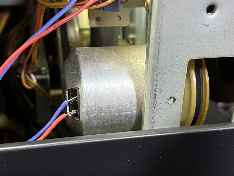

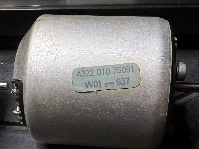

Die Typenbezeichung der Motoren  4322-010-75112 lässt auf Philips schliessen. Ich suche jetzt schon eine geraume Zeit nach Ersatzmotoren. Wichtig ist dabei, dass die Motorachse vom Durchmesser 3mm hat. Meine Vermutung, der Motor hat eine Spannung von 12 bis 24V Gleichstrom. Bekommt man leider anhand des SM nicht heraus. Drehzahl und Drehmoment ist mir ebenfalls nicht bekannt.
Im ausgebautem Zustand mit externer Stromversorgung dreht der Motor meinem Gefühl nach sehr kraftvoll.
[Bild: Foto-19-08-22-12-40-23.jpg]
[Bild: Foto-19-08-22-12-40-32.jpg]
Für Hinweise oder Gedanken und Ideen wäre ich dankbar.

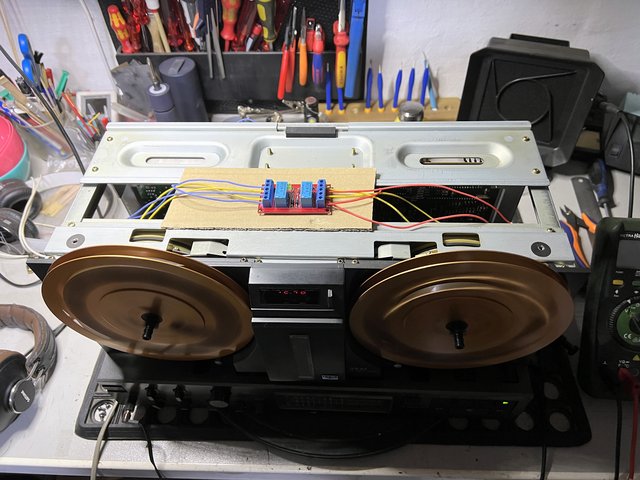

Hallo André,
zufällig über die kleine Bucht gefunden. Das bringt Dir wahrscheinlich auch nichts, oder?!
https://www.youtube.com/watch?app=desktop&v=XvrB73E_tIQ
(19.08.2022, 19:55)djhoerbie schrieb: Hallo André,
Das ist die Modifikation mit den Relais, wo dem abwickelndem Motor eine Spannung zugeführt wird, damit der zu wickelnde Motor entlastet wird. Davon halte ich persönlich nicht allzuviel, weil es eben nur die Symptome behebt und nicht die Ursache.

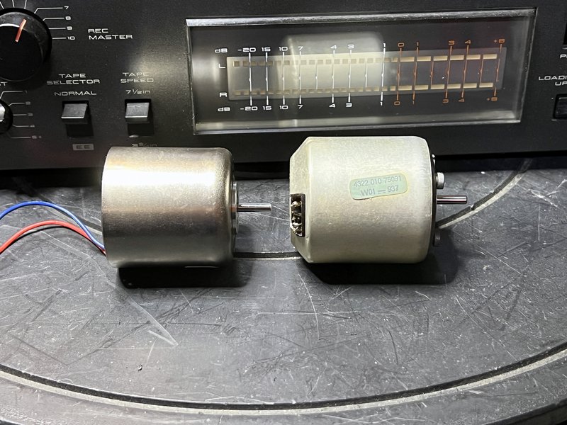

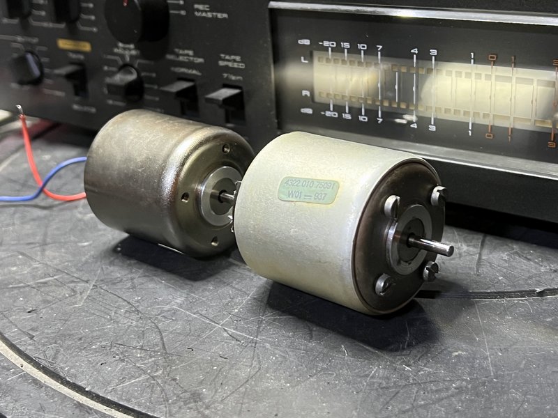

Ich habe hier jetzt zwei Motoren aus einer Philips 4506, deren Motorbezeichnung 4322 010 75091 ist.
Am optischen Vergleich erkennt man, das diese Motoren problemlos in die Akai GX-77 passen.
[Bild: Foto-26-08-22-12-00-24.jpg]
[Bild: Foto-26-08-22-12-00-28.jpg]
[Bild: Foto-26-08-22-12-00-32.jpg]
[Bild: Foto-26-08-22-12-00-54.jpg]
[Bild: Foto-26-08-22-12-01-01.jpg]
[Bild: Foto-26-08-22-12-01-06.jpg]
Beim ausprobieren von diesem Motor am Labornetzteil fiel aber schon auf, das die Drehzahl geringer ist, als bei den Motoren aus der Akai.
Das stellte sich dann auch bei der Spulgeschwindigkeit so dar. Es wird etwas langsamer gespult und leider nimmt die Spulgeschwindigkeit bei einer voller werdender Spule ab. Es kommt zwar nicht zum Stillstand, aber die Lösung sind diese Motoren leider auch nicht.

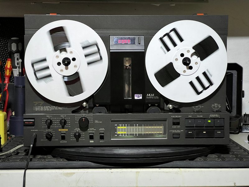

Noch ein Gedankengang zum Spulproblem.
Der aufwickelnde Motor bekommt 16V. Diese Spannung wird dann im kleiner, ist die 18er Spule dann fast voll, kann ich nur noch um die 12V messen.
Am abwickelnden Motor misst man je nach Abwickelgeschwindigkeit zwischen -4V bis -8V. Das Multimeter ist dabei am Pluspol vom Motor und am Pluspol vom Multimeter angeschlossen und Minuspol halt entsprechend am Minuspol. Der Motor befindet sich im Freilauf und fungiert als Generator. Damit diese Spannung nicht die Ansteuerelektronik / Transistoren beschädigt, wird diese erzeugte Spannung durch einen 100Ohm / 3 Watt Widerstand und einer Freilaufdiode vernichtet.
Klemmt man nun den abwickelnden Motor elektrisch ab, spult die Akai normal schnell ohne langsamer zu werden bei zunehmend voller werdenden Spule. Das Band wird dabei nicht locker im Bandpfad, der Wickel hat ein sauberes Wickelbild.
Wie lässt sich das am besten erklären? Scheint ja so, als ob der abwickelnde Motor bremst. Oder übersehe ich was?
Merkwürdig ist, dass die Spannung am Aufwickelmotor abnimmt, während sie am Abwickelmotor zunimmt.

Sämtliche Testläufe mit anderen Motoren waren nun nicht wirklich von Erfolg gekrönt. Ich hatte verschiedene Philips Motoren, die baugleich waren, mit der Akai getestet. Das Ergebnis war immer gleich, zum Ende einer vollen Spule hin, wurde das Spulen immer langsamer bis hin zum fast Stillstand.
Jetzt hat mich nun doch mal dieses Mod Kit aus Portugal interessiert. Kurz diesen Menschen via e-Mail kontaktiert und habe mir dieses besagte Kit gekauft. Das zog jetzt ca. 2 Wochen hin.
Am Freitag bekam ich Post aus Portugal.
Die Relaisplatine habe ich eben mal schnell in der Akai verdrahtet.
[Bild: Foto-10-09-22-21-48-04.jpg]
Mehrere Testläufe im Spulbetrieb durchgeführt, jeweils immer komplett durchgespult von leerer zu voller Spule.
Ergebnis ist, dass jetzt mit halbwegs konstanter Geschwindigkeit bis zum Ende gespult wird. Es verringert sich zwar etwas die Spulgeschwindigkeit, aber es ist eine starke Verbesserung zu vorher.
Im Prinzip wird dem abwickelndem Motor durch die Relaisschaltung 3V aus der Netzteil Sektion zugeführt, um das Gegendrehmoment zu verringern. Das scheint auch ganz gut zu funktionieren. Der Wickel bleibt dennoch straff. Meßtechnisch kann man das auch mit dem Spannungsmesser erfassen. Waren es vorher erzeugte "Generatorspannung" von ca. 8V, sind es jetzt am Ende der Spule nur noch um die 5V. Das Gegendrehmoment ist also nun geringer.
Ich hoffe, ich habe das einigermaßen verständlich beschrieben.
Im Play Modus hat diese Schaltung keine Auswirkungen, ist nur im Spulbetrieb aktiv.
Ungleichgroße Spulen sollte man allerdings nicht verwenden, so sagt es der Entwickler von diesem Mod Kit.
Aber damit kann ich leben.
