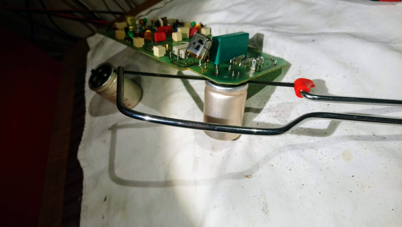

Sind halt wie üblich Elkos zu tauschen. Falls die großen Siebelkos auch hinüber sein sollten, wird es etwas blöd.
Die Dinger gehen schlecht auszulöten. Es gibt aber Anleitungen und da werden die abgesägt.
Ist etwas Aufwand und halt noch die Bauteilekosten.
Es lohnt sich aber immer die alten Schätzchen zu restaurieren :-)

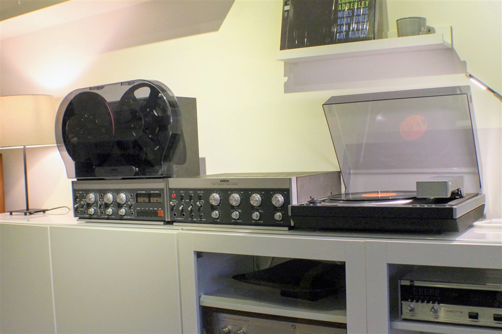

Tja, ich bleibe doch am liebsten beim B750 MkII, der hat richtigen "Punch"...
Habe ihn komplett Revidiert, und muss zugeben das es viel Arbeit war.
Ist er aber wert...
[Bild: 044-1031-x-687.jpg]
Kleine Bilderreportage... Revox B750 Mk II
Manchmal steht dort ein Luxman oder Marantz, aber meistens Revox....
Und ja, das mit der Säge...  Big Grin
[Bild: image.jpg]
LG, Ernst  Wink

Das Setup von Ernst hat schon was Smile
Das käme meinem Ideal schon sehr, sehr nahe.
