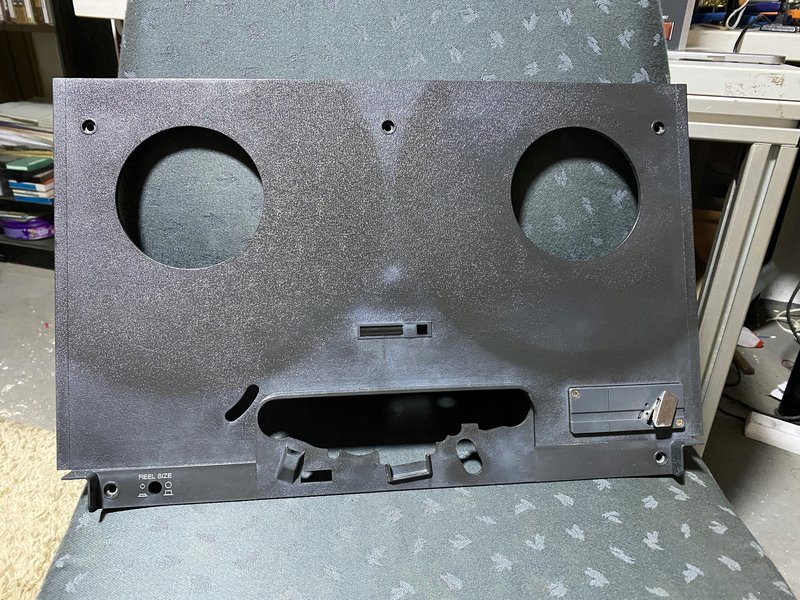

Mit meiner frisch überholte Revox B77 MKI ist soweit alles zufriedenstellend.
Leider hat sie wohl zu viel UV Strahlung in den letzten Jahrzehnten abbekommen und daher ist das Kunststoff Front Cover teilweise ausgeblichen. Man kann genau erkennen, das 26er Spulen wohl immer drauf waren, denn da ist die Farbe vom Kunststoff in Ordnung. Der Rest ist heller geworden.
Richtig auffällig ist es erst nach Reinigung des Covers geworden.
Aktuell schwimmt auch nichts brauchbares und vor allem bezahlbares in der Bucht.
Ich habe es schon mit Vaseline probiert das Kunststoff aufzufrischen. Der Farbunterschied bleibt aber leider.
Hat schon jemand erfolgreiche Methoden ausprobiert, die nicht mega aufwendig sind? Evtl. Mittelchen aus dem KFZ Bereich?
Oder hat evtl. jemand ein Cover einer MKI über, das farblich noch in Ordnung ist und sich davon trennen mag?
Damit man sich mal einen Eindruck verschaffen kann, wie das Cover zur Zeit aussieht.

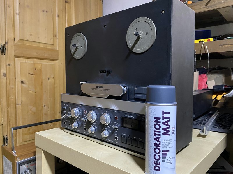

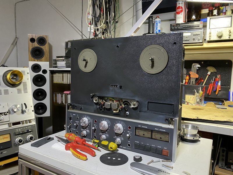

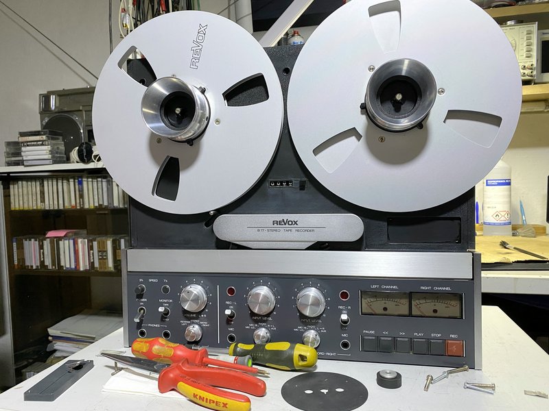

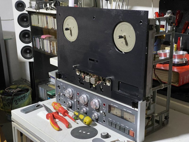

Die Bandteller habe ich heute schon mal in RAL 7016 neu lackiert.
Wenn das Frontpanel auch so wird, wäre ich sehr zufrieden.
Eben war das Frontcover an der Reihe.
Zuvor ein paar Arbeitsschritte durchgeführt.
- 2x entfettet
- 2x Durchgang Kunststoffprimer aufsprühen
- 2x Durchgang Farbaufdruck aufsprühen
Mit dem Ergebnis bin ich zufrieden.

Das Gesamtbild an der Maschine finde ich, ist sehr stimmig geworden.
Ziel erreicht würde ich sagen.
Ich denke, ich werde das Gehäuse in der gleichen Farbe lackieren. Aber das muss erst noch geschliffen werden.
