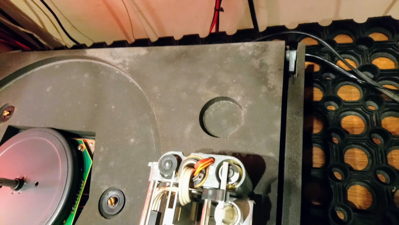

Mein B795 war optisch und technisch auch eine katastrofe.
Erst mal alles ausgebaut und den ganzen Nextel in die Spülmaschine.
Hatte nichts zu verlieren, wenns nicht funzte wollte ich ihn doch neu lackieren.
Hat aber geklappt.
Hier einen link mit den Bildern: Revox B795
Ist und bleibt einer meiner Lieblingsdreher...
LG, Ernst
