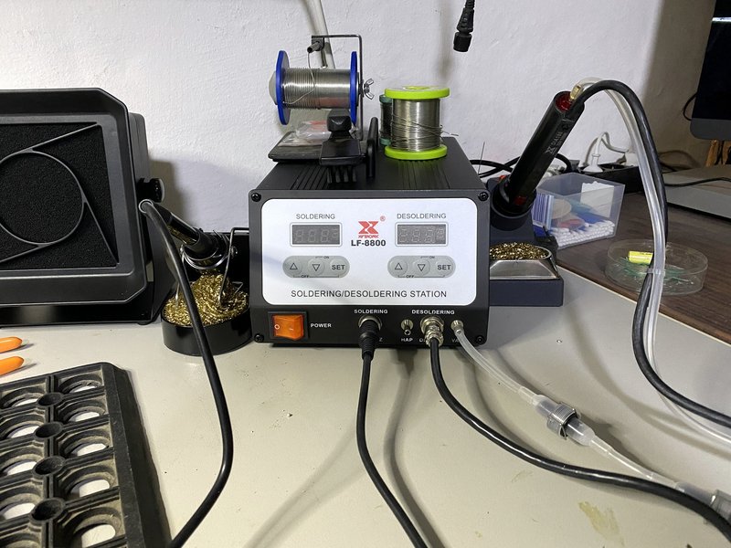

Ich habe es mal gewagt und habe mir die Xytronic LF-8800 Löt-und Entlötstation zugelegt.

Das Teil nimmt verdammt viel Platz weg auf meinem Arbeitsplatz. Als Promotion Set war noch etwas mehr dabei, so nennt man es zumindest bei Reichelt.
Zusätzlich dabei war eine Lötdampfabsaugung, Pinzettenset, Elektronik Seitenschneider und ein Lötzinnabroller / Lötkolbenständer. Darauf hätte ich locker verzichten können, wenn man dafür den Preis etwas günstiger gemacht hätte.

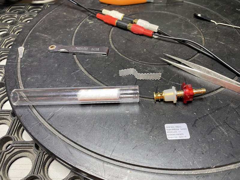

Aber jetzt kommt es. Da wären nun Erfahrungen gefragt, wer so eine Station besitzt. Wie zum Henker bekomme ich ohne zuviel Kraft anzuwenden, die hintere (rot markiert) Dichtung aus dem Glaskolben zwecks Reinigung.
Die sitzt bei mir bombenfest.

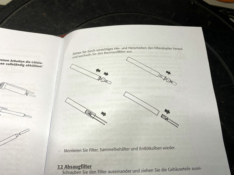

Die Anleitung schreibt folgendes dazu:

Ich habe es mit ziehen und drehen versucht...nix zu machen. Die Gummidichtung sitzt da zu fest drin. Ich will natürlich auch nicht den Glaskolben beschädigen.
Wer ähnliche Probleme damit hatte, dann immer her mit einer Lösung.

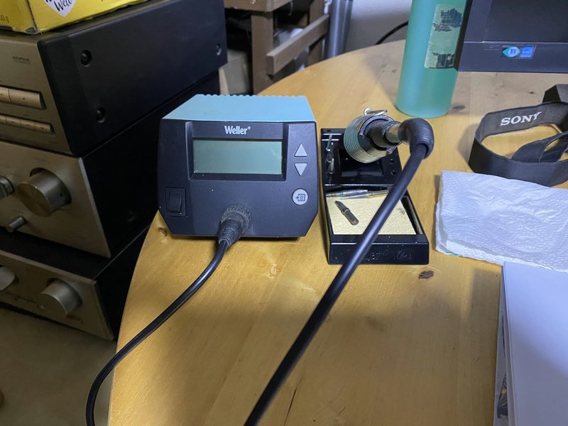

Meine kleine Weller Lötstation wird jetzt eine "mobile" Station.

Yeah...ich habe es geschafft. Diese Dichtung saß aber auch sowas von bombenfest im Glasrohr, fast wie eingeklebt.
Einmal draussen gehabt, geht das abziehen danach wirklich gut und leicht von der Hand.
