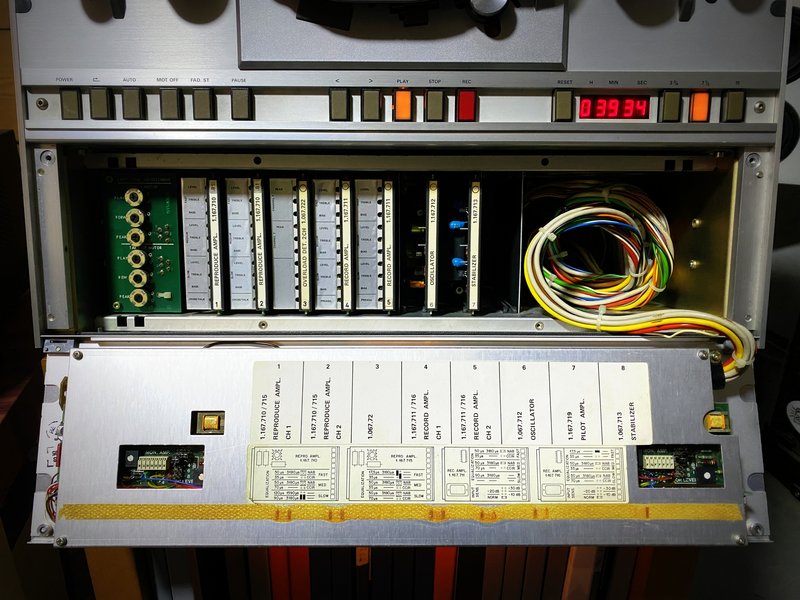

Die knappe Freizeit muss sinnvoll genutzt werden. Demzufolge werde ich nach und nach meine Studer B67 MKII refreshen.
Das Laufwerk wurde schon 2019 überholt, da besteht kein Handlungsbedarf.
Aber an den Audiokarten war noch keiner dran, das hole ich jetzt nach.

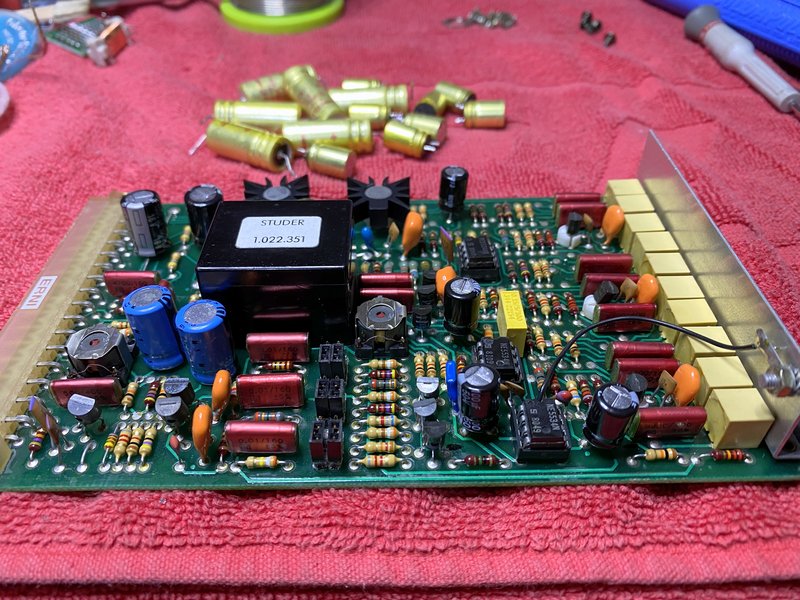

Heute dann mit den Reproduce Amp Karten angefangen und alle Frako Elkos erneuert. Mistig dieses doppel Layout. Wenn man da nicht aufpasst, ist ein Lötauge schneller pfutsch, als man denken kann. Hier ist aber alles gut gegangen.
Oszillator Platine.

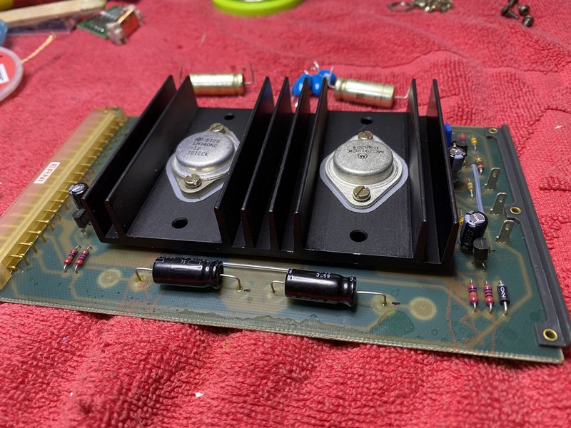

Stabi Platine:

Das war jetzt echt ein großer Aufwand und ging schnell von der Hand. Dank der frei zugänglichen Platinen.

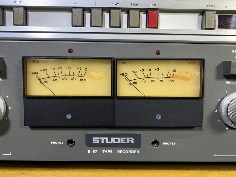

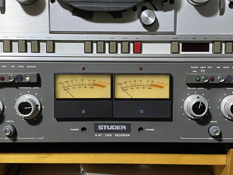

Eine Sache, die mich noch stört, sind die die verblasten roten Bereiche der VU Meter Skalen.

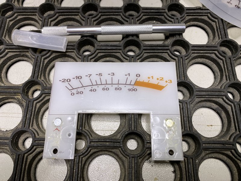

Nun habe ich hier neue Skalenblätter Aufkleber.

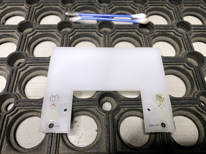

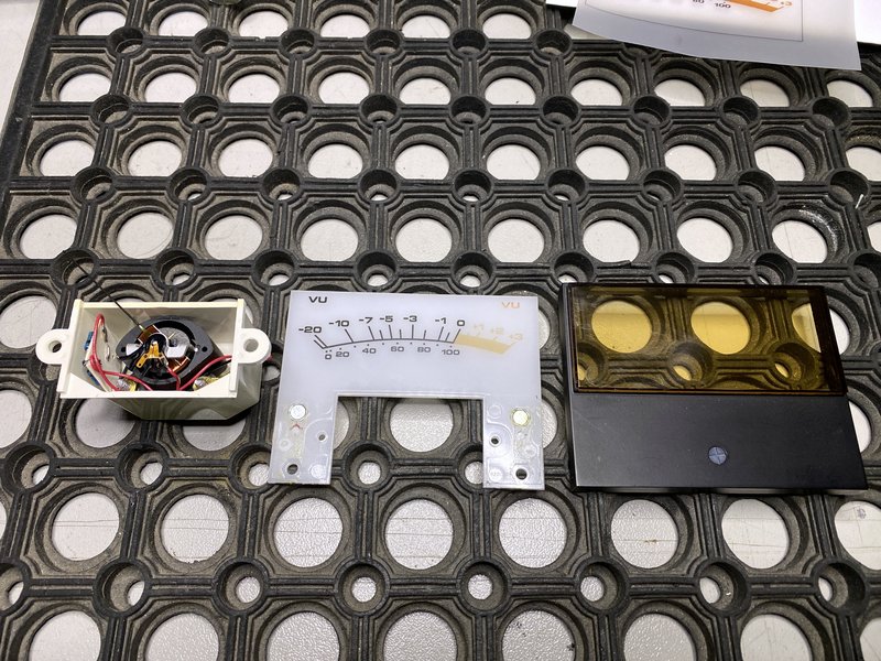

Ein VU-Meter habe ich ausgebaut und dafür zerlegt. Jedoch stehe ich jetzt vor der Frage, wie bekomme ich die alte Beschriftung der Skala ab? Hatte gehofft, das ich das alte Skalenblatt einfach entnehmen oder abziehen kann. Ich vermute aber, das es ein Druck ist auf der Diffuserscheibe.
Hat das schon mal jemand gemacht? Speziell bei einer B67? Ich möchte hier nicht unbedacht heran gehen und etwas zerstören und die Sache verschlimmbessern.
Okay...das war jetzt doch einfacher als gedacht.
Mit Isoprop bekommt man nach einer gewissen Zeit den alten Druck abgewischt.
Blanko VU Meter.
Neue Skalenfolie aufgeklebt.
VU-Meter wieder zusammen gebaut.
Skalenzeiger steht nicht korrekt, weil ich das Skalenglas gereinigt habe und statische Aufladung entstanden ist. Das gibt sich schnell wieder.
Ich würde sagen, sieht wieder wie neu aus. Mir ist nicht bekannt im Netz sowas schon mal gesehen zu haben oder ich habe es einfach nur nicht gefunden.
Was haltet ihr davon?

....klasse gemacht und prima Idee für eine Erneuerung!

Ja, wirklich perfekt!
Hast du schon mal mit dem Finger über das VU-Fenster gerieben, gestrichen, gewischt (wie beim Handy)?
Dann dürfte der Zeiger auch steigen. Da gab's mal ne Diskussion.....
Meine damalige B67 hat jedenfalls die Zeiger steigen lassen.
(26.03.2022, 21:22)Herbert schrieb: Hast du schon mal mit dem Finger über das VU-Fenster gerieben, gestrichen, gewischt (wie beim Handy)?
Ja genau das habe ich ja gemacht, deswegen stand der Zeiger ja danach auch so. Passiert bei so einigen VU-Meters. Nichts dramatisches.

Ja, sie sinken ja wieder ab. Das Thema hatte Lippi damals stark irritiert, wenn ich nicht irre.
Bei manchen Herstellern war dieser Effekt nicht da, das war schon erstmal etwas seltsam.
Die Zahlen und Striche sind zwar mit dieser Folie nicht mehr ganz so scharf gezeichnet und daher bin ich nicht ganz zu 100% zufrieden damit.
Aber immer noch besser als vorher mit dem verblasten rotem Bereich.

aber eine Frage: "Nun habe ich hier neue Skalenblätter Aufkleber"
Hast Du die selber gedruckt ?
27.03.2022, 17:21
(Dieser Beitrag wurde zuletzt bearbeitet: 27.03.2022, 17:21 von hyberman.)
Rein theoretisch könnte man sie selber auf selbstklebende Plotter-Vinyl-Folie drucken. Ich habe aber die Vorlage nicht. Die Skalenaufkleber habe ich käuflich erworben.

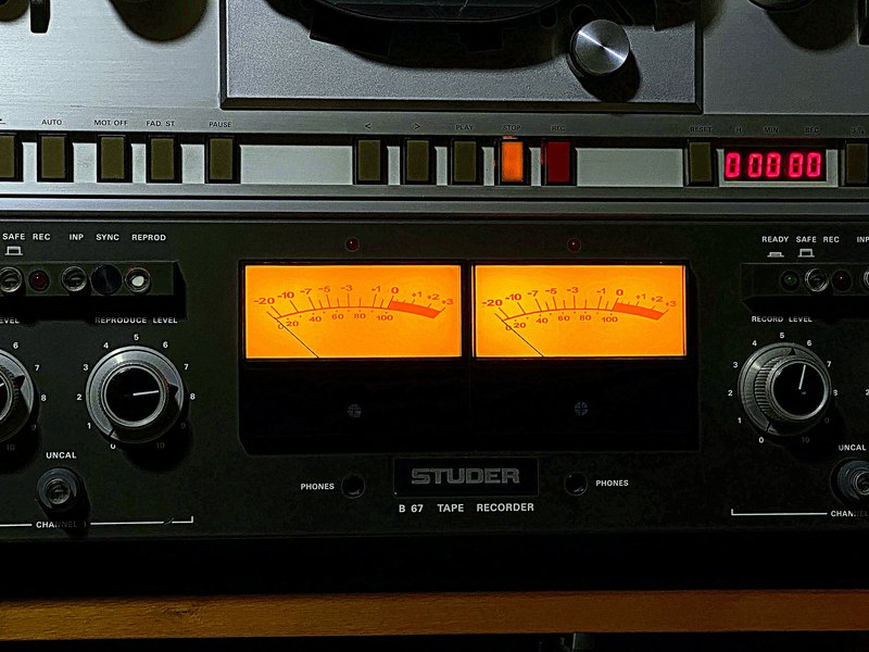

War deine B67 nach CCIR entzerrt und eingemessen?
Und - weil in deinem Video keine Peak-LEDs aufleuchten:
Hattest du die LEDs deaktiviert oder auf eine höhere Schwelle als für +6dBu programmiert?
Bei meiner B67 leuchten bei vergleichbaren Zeigerausschlägen der VU-Meter die LEDs auf. Sogar relativ häufig. Meine habe ich programmiert für +6dBu.
Ich stelle bei Wiedergabe von hoch ausgesteuerten Bändern deshalb bei "uncal" die Output-Regler gerne etwas zurück, weil mich das Geblinke sonst stört.
Willy
P.S. Gegen die statische Aufladung der Kunststoffscheiben von VU-Metern u.ä. Anzeigeinstrumenten benutze ich ein Antistatikspray.
Wegen den VU-Meter Skalenfolien frage mal bei Heinzmen an. Er war aber schon seid Mai 2023 nicht mehr hier on.
Eingemessen habe ich meine B67 selber nach CCIR. Das mit den Peak LEDs wundert mich gerade selbst. Ich meine, ich hatte sie auf +6dB eingestellt. Muss ich mir nochmal ansehen.
