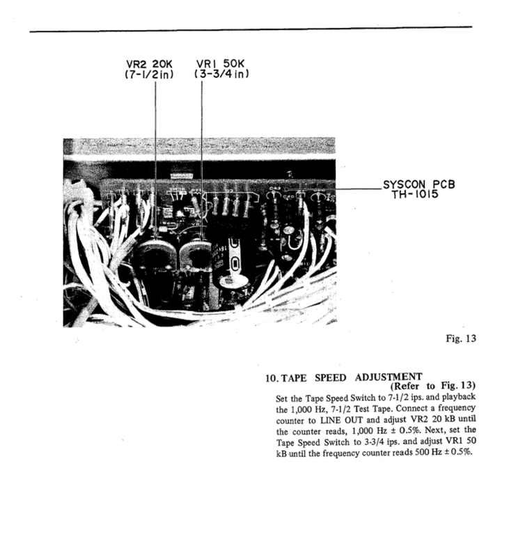

Ich hatte unteranderem ja auch die Geschwindigkeiten neu abgeglichen. Soweit so gut.
Die Tage fiel mir dann aber immer häufiger auf, das der Tapespeed anfing zu schwanken, was sie ja vorher nicht gemacht hat. Man hörte den Capstanmotor regelrecht regeln.
Auf Verdacht habe ich dann mal den Leistungstransistor 2SC2336 auf der separaten Terminal PCB gegen einen TIP50 getauscht.
Das Ergebnis war, das die Schwankungen immer noch vorhanden waren. Der war es also nicht.
Die letzte Aktion war ja die Justage der Geschwindigkeit, wo ich ja zwangsweise am Trimmer VR2 20K gedreht habe. Diesen Trimmer habe ich mir heute noch mal vorgenommen. Mit T6 eingesprüht und mehrmals hin und her gedreht. Dann die Geschwindigkeit wieder justiert und siehe da, Speed bleibt nun wieder konstant.
Oxydation vom Trimmer war die Ursache. Man sollte also nicht immer gleich auf defekte Bauteile aus sein.
