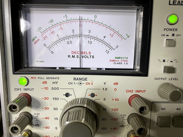

Zum Abschluss noch die Einmessung gemacht.
Zuerst den Playlevel eingestellt mit 185 nWb/m = 0,775V = 0dB.
![[Bild: Foto-23-03-22-16-37-41.jpg]](https://i.postimg.cc/kgV27D89/Foto-23-03-22-16-37-41.jpg)
![[Bild: Foto-23-03-22-16-37-54.jpg]](https://i.postimg.cc/fbnRZCDj/Foto-23-03-22-16-37-54.jpg)

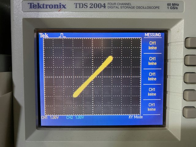

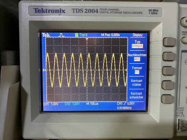

Danach Azimut Kontrolle mit 10 kHz, -20dB.
Passte wie immer eigentlich nicht.
Vorher:
![[Bild: Foto-23-03-22-16-41-02.jpg]](https://i.postimg.cc/Y90VPcZX/Foto-23-03-22-16-41-02.jpg)
Nachher:
![[Bild: Foto-23-03-22-16-41-36.jpg]](https://i.postimg.cc/qvZZCDzy/Foto-23-03-22-16-41-36.jpg)
![[Bild: Foto-23-03-22-16-41-55.jpg]](https://i.postimg.cc/6Qvz4Wsx/Foto-23-03-22-16-41-55.jpg)

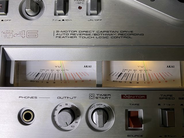

BIAS justiert bei BIAS Stellung 0 (Drehpoti an der Front) und mit LPR35.
Reclevel Vorband:
![[Bild: Foto-23-03-22-16-53-53.jpg]](https://i.postimg.cc/vH4nZPFp/Foto-23-03-22-16-53-53.jpg)
![[Bild: Foto-23-03-22-16-54-05.jpg]](https://i.postimg.cc/mryz5JCF/Foto-23-03-22-16-54-05.jpg)
Reclevel Nachband:
![[Bild: Foto-23-03-22-16-54-12.jpg]](https://i.postimg.cc/ZnCW0qgr/Foto-23-03-22-16-54-12.jpg)
![[Bild: Foto-23-03-22-16-54-16.jpg]](https://i.postimg.cc/L8dJ62V1/Foto-23-03-22-16-54-16.jpg)
Minimale Abweichungen ist den Trimmern auf dem Audioboard geschuldet, sind nicht die empfindlichsten bei der Justage. Aber meine Oma sagte schon: "So genau scheißt kein Hund".

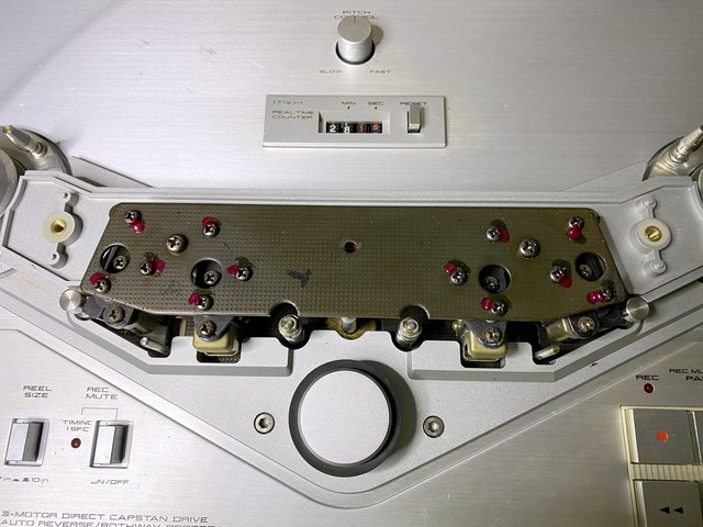

Tonkopfschrauben noch versiegelt.

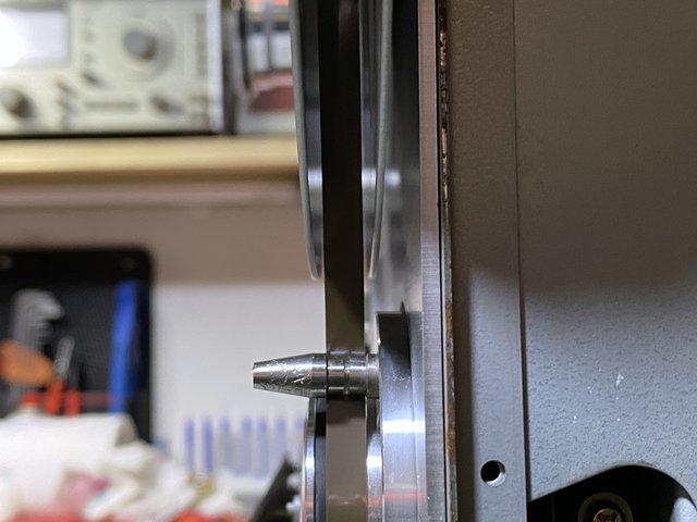

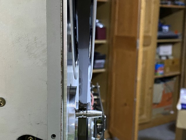

Ach ja, die Bandteller musste ich auch neu ausrichten mit den originalen Akai NAB Adaptern in der richtig aufgesteckten Position.
![[Bild: Foto-23-03-22-15-41-17.jpg]](https://i.postimg.cc/GhDf6nh2/Foto-23-03-22-15-41-17.jpg)
![[Bild: Foto-23-03-22-15-41-46.jpg]](https://i.postimg.cc/sX8n0wk7/Foto-23-03-22-15-41-46.jpg)
Die Macken an den Bandspannern stammen nicht von mir. Keine Ahnung wie man sowas hinbekommt.
