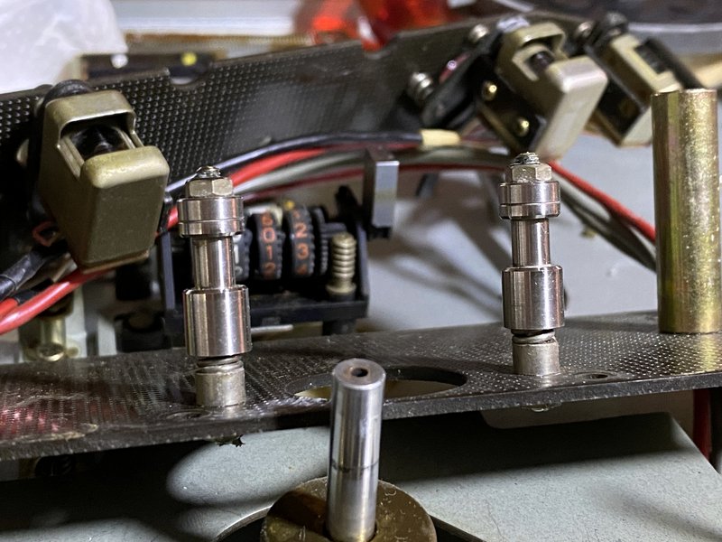

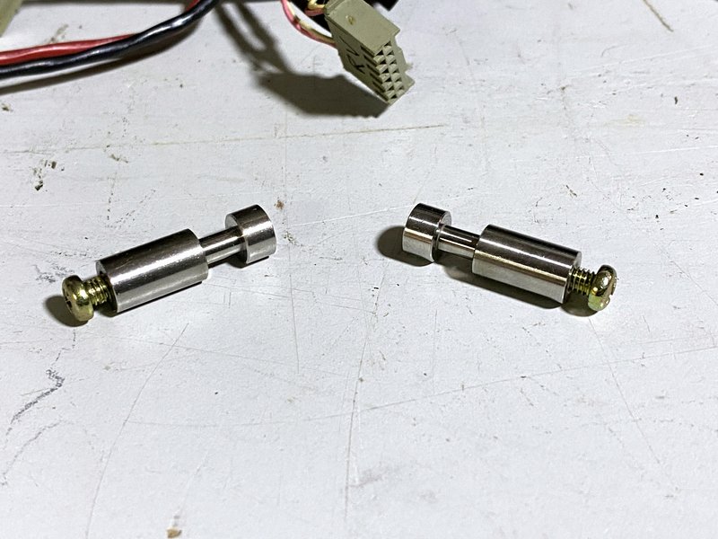

Führungsbolzen vom Bandfad demontiert und poliert.

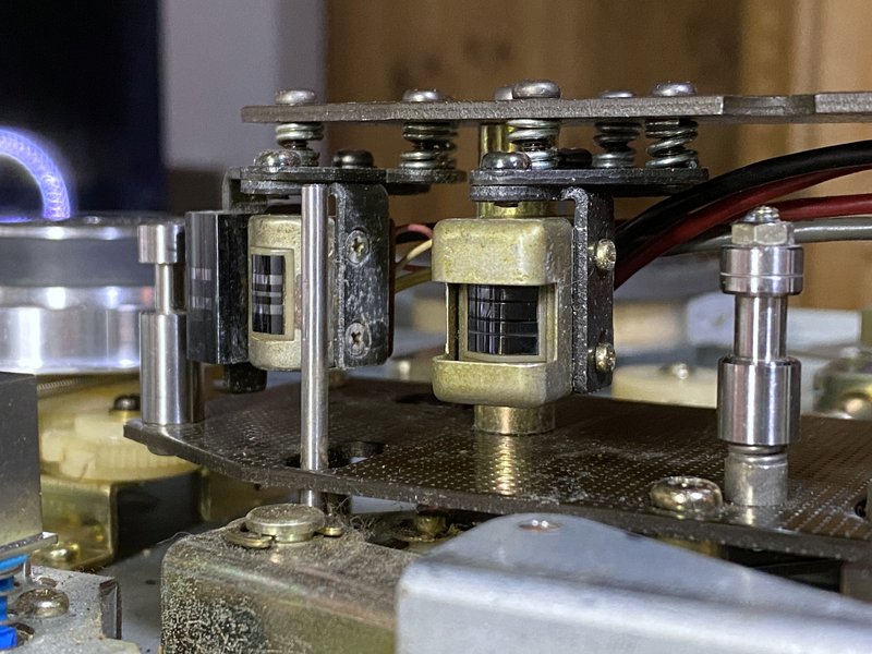

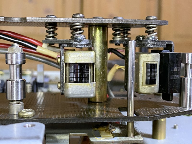

Tonköpfe gründlich gereinigt, da waren hartnäckige Verkrustungen auf den Oberflächen.
