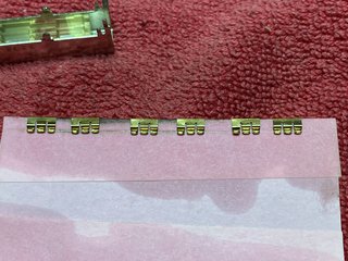

Beide Schiebeschalter für Play Rev/FF und Rec Rev/FF ausgelötet, geöffnet, gereinigt und konserviert.
Zum reinigen hat sich ein Lederstäbchen bewährt. Ich reinige mit T6 vor, dann mit dem Lederstäbchen die Kontakte polieren.
Die Kontaktfedern setze ich auf ein Stück Blatt Papier und besprühe das mit T6 und bewege die Kontakte hin und her.
Alles wieder korrekt zusammensetzen und mit Kontakt 61 (Schmier-und Korrosionsschutzmittel) einsprühen.
Vorher:
[Bild: Foto-21-03-22-10-55-17.jpg]
Nachher:
[Bild: Foto-21-03-22-10-58-14.jpg]
[Bild: Foto-21-03-22-10-24-29.jpg]
Das Ganze macht etwas Arbeit, die sich aber im Endeffekt lohnt.
Diese Schiebeschalter waren jetzt noch nicht ganz so versifft, da habe ich schon schlimmeres gesehen. Aber irgendwann hätten auch diese hier Probleme bereitet.
