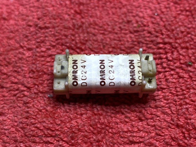

Mein Verdacht war richtig.
Das Rec Muting Relais (Omron) RL2 ist defekt und schließt die Kontakte nicht mehr.
Das ist der Übeltäter.
[Bild: Foto-20-03-22-16-40-27.jpg]
Getestet in dem ich einfach die Kontakte gebrückt habe und das Signal kam wieder durch, bei Wiedergabe und Line in. Diese scheiß Dinger sind öfters mal defekt bei Akai Maschinen. Ersatz dürfte einigermassen schwierig werden.
Als Behelf werden erstmal Brücken eingelötet.

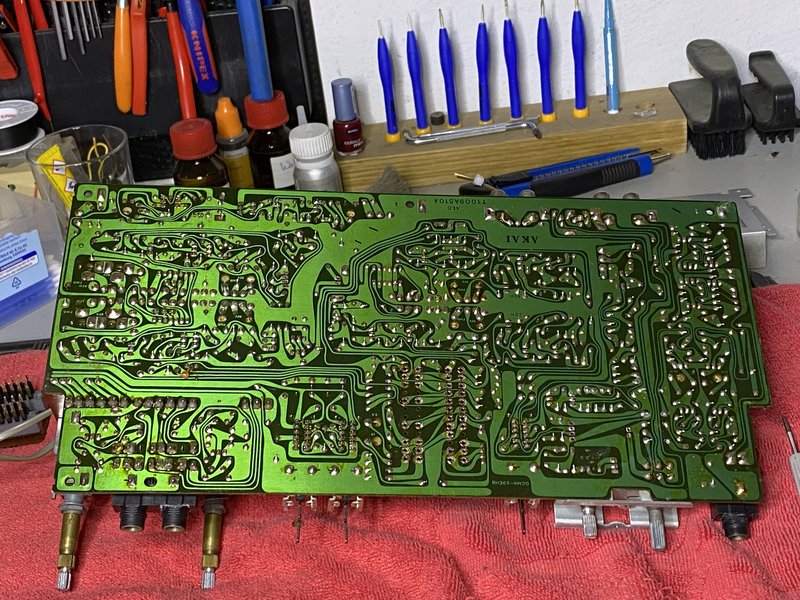

Nachdem also wieder Leben in der Kiste ist, habe ich das Audioteil vom Laufwerk getrennt und das Audioboard ausgebaut.
Empfindliche Bauteile ausgelötet und die Platine baden geschickt.
Hier schon nach dem erfrischenden Bad.
[Bild: Foto-20-03-22-16-40-11.jpg]
[Bild: Foto-20-03-22-16-42-33.jpg]
Es müssten sich exakt zwei 2SC458 auf dem Board befinden, diese werde ich auf jeden Fall gegen 2SC2240 erneuern. Der Rest an Transistoren dürften keine Probleme bereiten.
Die Elkos werde ich vorsorglich auch erneuern, wenn das Board schon mal so frei zugänglich ist.
Auch die Schiebeschalter werde ich auslöten, zerlegen, reinigen und konservieren.
Das Board habe ich jetzt erstmal mit Druckluft getrocknet und darf nun auf der Heizung weiter trocknen.
