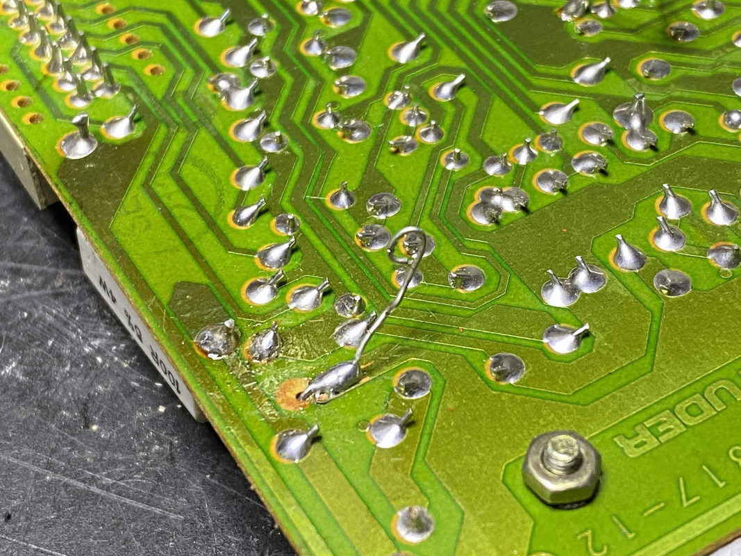

Da meine so wie es aussieht eine kleine Macke hat, könnte ich das Risiko auch mal eingehen. Im kalten Zustand spinnt die Steuerung manchmal.
Hier wurde gebraten, statt gelötet.

Marc: zu deinem Foto oben. Gebraten statt gelötet.....
Ist dem Macher da nicht einfach nur ein Lötauge abgesprungen, was mitunter passiert?
Vermutlich gibt es zwischen den beiden Punkten eine Brücke, so dass er das Teil an diesem Punkt befestigen könnte.
Gebraten ist das doch eher nicht.
Was dann aber der Kleiderhaken da oben soll, verstehe ich nicht.

(17.03.2022, 18:19)Dr. Chaos schrieb: Richtig.
Meinen Fehler bei der B77 konnte nicht gefunden werden und die Suche danach war nicht gerade günstig.
Magst Du mir die defekte LW-Steuerung irgendwann zuschicken? Im Mai oder Juni hätte ich ein Zeitfenster, das Ding zu entwanzen. Vorher haben andere Tätigkeiten Vorrang.
Pit

würde mal im Bereich des Tape Move Sensors sowie des 'untern linken Schaltungsteils' bei den jeweiligen Tape Drive Boards ansetzen. Wenn da keine vernünftigen Eingangswerte anliegen kommt die Logik - egal welche - bestimmt ins Trudeln.
Habe aber die 4 Varianten nur kurz überflogen, B-77 Spezialisten vor!
Pit
PS: der 'Kringel' in #5 sieht aus wie ein 'vergessener Meßpunkt' für'n Oszi-Tastkopf o-ä. ... kann man auch einfach dran lassen für den Nachfolger...
