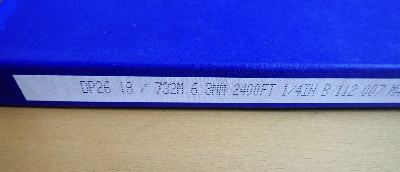

24.02.2022, 05:13 (Dieser Beitrag wurde zuletzt bearbeitet: 24.02.2022, 05:15 von Dr. Chaos.
Bearbeitungsgrund: Ergänzung
Dieses DP26 ist von Emtec und dürfte von 2001 sein.
Die „alten“ DPR von BASF und Agfa hatten 640m. Ich denke dort hätten auch 732m auf eine 18cm Spule gepasst.

Genau, das ist ein Emtec DP 26, eventuell von der 12.KW 2001. Aber ich dachte, die blauen Kartons gab es erst ab 2002?
Man muss aber aufpassen, denn die Bezeichnung "015085E" bei den grauen Vorgängern bedeutet nicht 15.KW 2000, sondern ist die Bestellnummer.
Interessanterweise hat Emtec hier die zuvor von der BASF genannte und auch bei den grauen Emtecs noch verwendete Zusatzbezeichnung "FE LH" wieder weggelassen.

11.12.2024, 08:31 (Dieser Beitrag wurde zuletzt bearbeitet: 11.12.2024, 08:33 von Rainer von Bargen.)
Moin, doch recht unübersichtlich bei BASF . Ich hatte dieses Band hier als Beifang einer Sony TC-758, das war noch org. verpackt.
Ich kann das aber trotz der Bänderliste nicht einwandfrei zuordnen.
Das Band hat beim ersten Durchlauf leicht braun gepulvert, aber nicht geschmiert. Habe er dann durch ein Tuch laufen lassen , seit dem kein Abrieb mehr.
Das Vorspannband Grün hat auch eine Beschriftung(habe ich leider erst wieder ab nächste Woche Dienstag Zugriff drauf)
Welches Band in der Bänderliste ist es denn jetzt?
Wenn Band und Karton noch zusammen gehören, dann ist das ein ganz normales DPR26 aus der Zeit von 1977/78 bis 1982. Unbedenklich, läuft immer. Behalten, benutzen.
