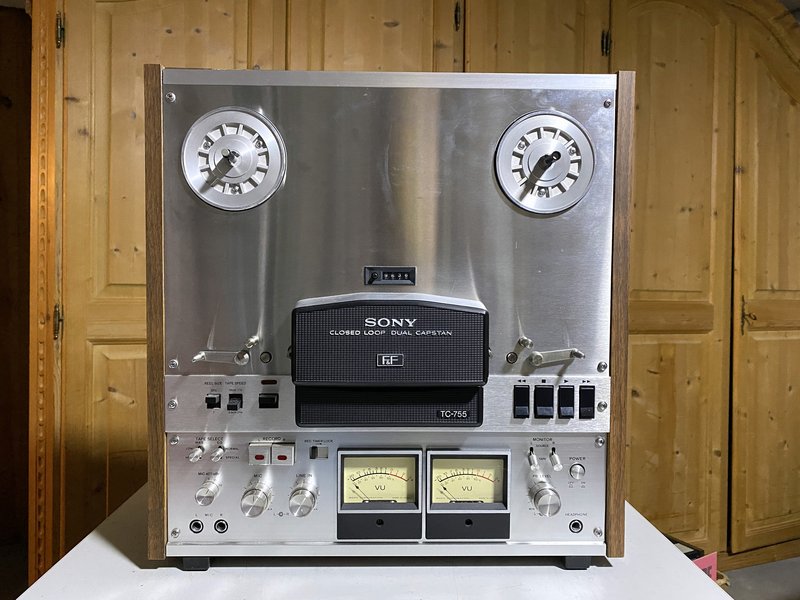

Eben einen Roadtrip gemacht und diese Sony TC-755 abgeholt. Primär ging es mir um die obere Tonkopfabdeckung.

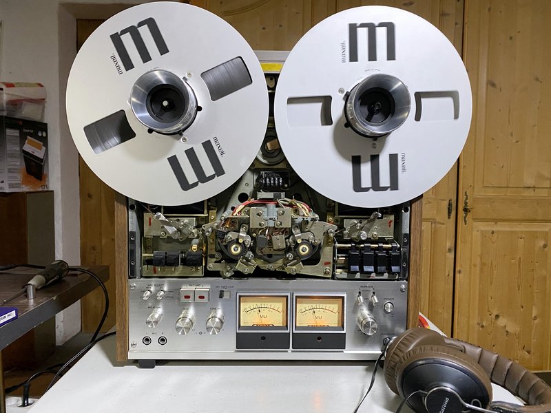

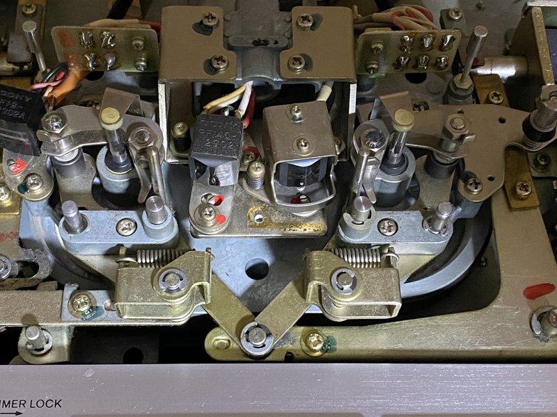

Ich war dennoch neugierig, ob bei diesem Exemplar noch was geht. Wie üblich waren die A-Rollen Mechanik fest. Das habe ich kurzerhand gefixt.
Wiedergabe und Spulen soweit in Ordnung. Allerdings sind auch hier wieder beide A-Rollen knochenhart und die Bremsbänder sind nicht mehr die Besten. Man kennt es von diesen Maschinen auch nicht anders.

Also wird eine von beiden TC-755 ein Ersatzteilspender und ich ordere nun doch zwei neue A-Rollen. Oder die Suche geht weiter nach der oberen Tonkopfabdeckung und ich mache beide wieder flott. Es widerstrebt mir, Bandmaschinen zu schlachten, wenn sie doch rettbar sind.
