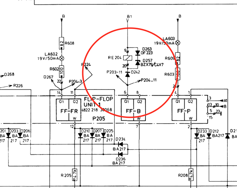

Im SM ist folgendes beim Bremsmagneten in der Schaltung: D 263 und D257 suche ich bislang vergebens oder ich habe einfach nur Tomaten auf den Augen.

Die Spule vom Magneten habe ich durchgemessen, die ist ohmisch in Ordnung.

Hallo André, kannst du nicht einfach mal die Spannung an Q1 Punkt 6 bei den 2 Schaltzuständen des FF-B messen?
Gruß, Jan
D 263 und D257 habe ich mittlerweile gefunden und auch gemessen. Beide in Ordnung. Wobei die D257 auch nur dran gefrimmelt worden ist und im Layout der Platine nicht auftaucht.
Wenn ich richtig gemessen habe an Q1 Punkt 6, dann messe ich im Stop Modus -23V und im Spulmodus 0V. Allerdings habe ich als Ground die Gehäusemasse genommen.
Ist die D242 in Ordnung?
Miss mal die Spannung an Q1 gegen den Relaisanschluss an B1.
Wenn das Relais anziehen soll muss doch Q1 positiv gegenüber B1 sein.
Gruß,  Jan

(30.05.2021, 12:29)Ferrograph schrieb: Ist die D242 in Ordnung?
Gruß,  Jan
D242 ist in Ordnung, hatte ich gemessen.
Ziehe ich Anschluss 20 vom Bremsmagnet auf Masse, zieht der Magnet an.

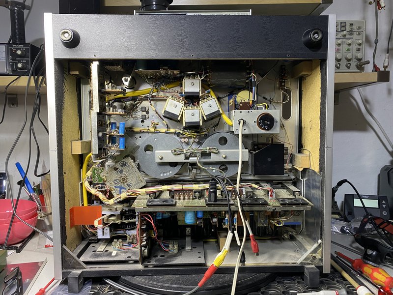

Die Philips wird immer zickiger.
Jetzt haut es immer die 6,3 Amp Sicherung Z502 raus, ohne das ich irgendeine Änderung vorgenommen habe. Ich vermute, das der Schuldige eine von Gleichrichterbrücken sein wird.
Man ist wohl besser beraten, wenn man gleich alle vier neu macht.
Darauf hin habe ich mal das Audioteil abgetrennt und das Laufwerk aus dem Gehäuse genommen.
Die Sicherungshalter werde ich wohl auch neu machen müssen.

Heute ging es hier weiter.
Der Theo hatte mir in der Zwischenzeit einen Netzschalter aus einem Schlachtgerät zugesendet. Ja, der alte Schalter ist mir dann auch noch mittendrin in seine Bestandteile gefallen. Auch hatte mir Theo zwei Flip Flop Platinen leihweise zum testen zur Verfügung gestellt, doch dazu später mehr.
Als erstes habe ich den Netzschalter ausgetauscht und auf der Netzteilplatine alle 4 Gleichrichter erneuert. Wir erinnern uns, da war ein fetter Kurzschluß drauf.
Nach der Aktion alles wieder prächtig mit den Versorgungsspannungen.
Dann habe ich erstmal meine reparierten Flip Flop Platinen eingesetzt um zu testen. Tatsächlich funktionieren diese nun auch wieder. Ich habe die Germanium AC 128 gegen Silizium  BC 327 erneuert.
Okay, dann mal die Flip Flops vom Theo eingesetzt, die in Ordnung sein sollten laut Theo. Mmhhh...sind sie aber nicht, zumindest nicht die obere Flip Flop. Die Philips geht mit dieser Platine sofort in den Pausen Modus und lässt sich auch nicht aus diesen Modus heraus bringen. Entweder sind das Konktaktprobleme oder auch die Transistoren.
Ich hatte an meinen Platinen die Kontakte nach verzinnt.

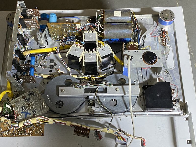

Das ist die Ausbeute von dieser Maschine.

Funktionsprobe.
[Bild: Foto-19-06-21-11-53-54.jpg]

Läßt sich da wirklich kein Anhaltspunkt für das unterschiedliche Verhalten der Flip-Flops finden?
Es gibt ja auch einen Reset Baustein.
Wäre das meine würde ich mehrere Messgeräterät an den maßgeblichen Punkten anschließen und auf den Fehler warten.
Da Philips ja gut dokumentiert ist, ist das eine leichte Nummer.
Ein FF kennt auch nur 2 DC Zustände. Also nichts kompliziertes.
