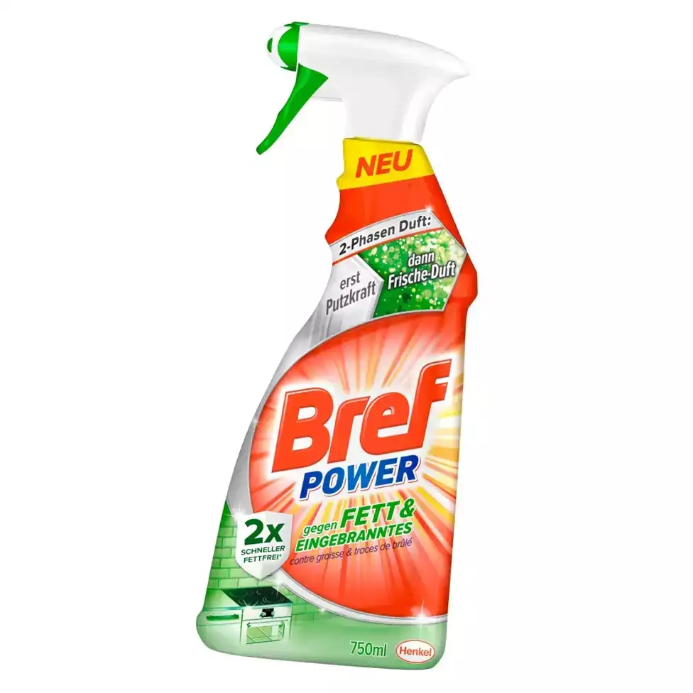

Ich nehme dafür seit Jahren Bref (grün) sehr erfolgreich dafür.
In besonders hartnäckigen Fällen auch mal Scheuermilch.
Normalerweise sind es nur Fingerabdrücke, die entfernt werden müssen.
Meinst Du etwa das hier?
https://www.pm-handel.de/media/image/04/...00@2x.webp
Genau das !
Habe auch andersfarbige probiert, waren aber nicht so effektiv.
tuts das auch bei Aufkleber-Rückständen (da tuts ja sonst Benzin gut) und Nikotin-Verfärbungen?
Also bei Nikotinrückständen ist das Bref bestens geeignet.
Da kann man zusehen, wie der weiße Schaum braun wird.
Bei Aufklebern bzw. Kleberückständen muß man schon
etwas anderes nehmen. Nicht geeignet.
Dafür habe ich dann Iso oder Bengzeng genommen.
