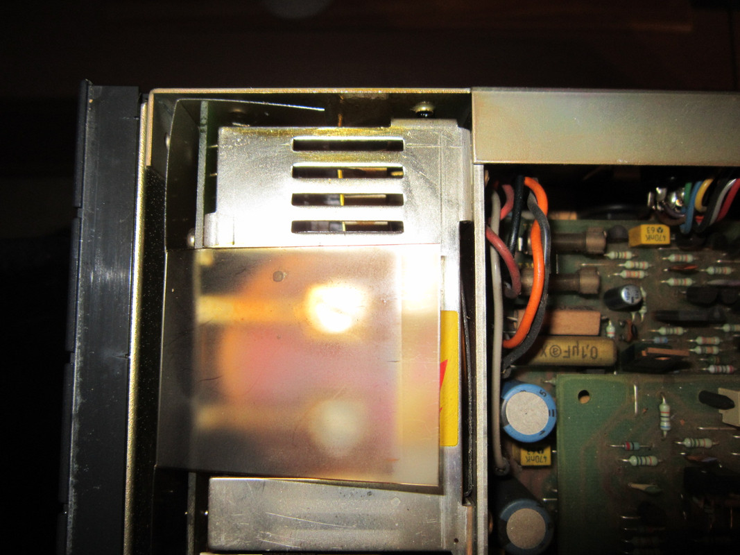

Nun habe ich gegooglet und erfahren, das dieser Verstärker streng genommen Lüfter
zur Kühlung bräuchte, Grund ist wohl dieses recht überdimensionierte Schaltnetzteil
und die Tatsache das sich der Amp nicht auf 240V umschalten lässt, dazu muß
wohl das Netzteil ausgebaut werden und eine andere Brücke ins Netzteil gelötet werden.

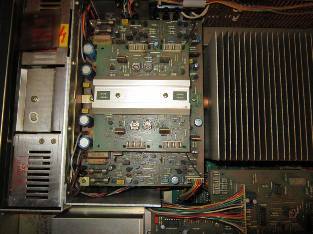

Neben den bereits erwähnten Schritten der Überholung lassen sich noch zwei Dinge umsetzen.
--den linearen 5V Spannungsregler gegen eine getackte Dreibein-Ausführung austauschen
--die Ruhestromregelung (Anpassung von Widerständen durch andere Werte nach ReVox-Angabe ändern.
(Revox B150: worauf ist beim Kauf zu achten? (tonbandforum.de))
PS: Hier die Fotos, von dem was einem in etwa erwartet und viel Erfolg dabei ;-)

...so sah der Nachrüstlüfter seitens ReVox wohl aus->
ganz so einfach ist das bei dem Gerät mit Lüftereinbau denn doch nicht.
Man hat quasi gar keinen Platz. Zwischen den Platinen und Kühlkörpern
sind teilw. nur einige Millimeter bis zur oberen Stahlblechabdeckung, bzw. Deckel.

Du könntest auch mal einige Bilder vom Innenleben hier einstellen.

[Bild: IMG-1128.jpg]
Wie man wohl sieht, wurden hier keine Kühlkörper o.ä. nachträglich verbaut
[Bild: IMG-1129.jpg]
Hinten links, aus den Kühlschlitzen am Netzteil kamen nachdem ich den Verstärker wegen hoher Hitze nach ca.
3 Stunden Laufzeit bei Zimmerlautstärke habe laufen lassen, kam fetter gelber Qualm mit riesigem Gestank
heraus - aber erst ca. 30 Min. nachdem ich den Amp auf "Stand By  " ausgeschaltet habe.
Trotz Qualm und Gestank,- der läuft aber noch.

(03.12.2020, 15:46)R@lly schrieb: [Bild: IMG-1129.jpg]
Hallo R@lly,
das dürfte C1 (Rifa-"Knallfrosch") gewesen sein. Mich wundert nur, dass die Hauptsicherung F1 nicht durch ist. Da ist C1 wohl sauber durchgebrannt, ohne einen Kurzschluss zu verursachen.

Du hast recht. Da sind keine Kühlköper vorhanden.
Auf meinem Bild sind sie rot gekennzeichnet.

(11.12.2020, 14:54)R@lly schrieb: Wie man sieht sind hier an den Vorstufen kleine Kühlkörper verbaut.
Also ich sehe hier keine Kühlkörper (grün umrandete Transistoren).
Gruß Micha
...die brauchen ja auch keine! Eine Etage darunter, dort wird gegrillt!
