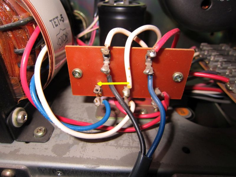

Hat die 630 auf der Rückseite einen Sicherungsträger mit Wechsel Stecker für 220 - 240 Volt, ich habe alle meine
Akai auf 240 Volt stehen.

Hallo Theo,
Bei den alten Duals gibt es die Möglichkeit, auf dem Netzgerät die Spannung von 220 V durch umlöten
die Spannung auf 240 V zu bringen.
Gibt es diese Möglichkeit bei der Akai im Inneren nicht?
Freue mich auf die Bilder. Vielen Dank für deine Mühe!

Ich bin zwar nicht der Theo aber weil ich das Foto gerade parat habe.....
Um auf 240V umzustellen muss der WEISSE Draht in der Mitte (kommt von der Sicherung) auf BLAU/links!
Grüße Werner
Beiträge: 142
Themen: 24
Registriert seit: Dec 2020
Hallo Werner,
vielen Dank, genau das habe ich gesucht!

Beiträge: 1697
Themen: 160
Registriert seit: Feb 2006
Hallo, hallo Werner, danke für das klasse Foto, das hätte ich sowieso nicht gehabt. Meine großen Akai haben alle
den Spannungswahlstecker mit Sicherung.

Ok, jetzt hab ich die vordere Abdeckung ab und sehe die Schalter. Vielen Dank, die hinteren Schrauben hab ich gar nicht gesehen.
Ich hab die Akai bereits auf 240 V umgelötet.

Handlungsbedarf?!?!?
Nachdem ich die 630 jetzt auf 240 V umgestellt habe, müsste das doch reichen.
Jetzt hab ich nur noch die Frage, wo liegt der Unterschied von meiner 630 DB zur 630 Pro?
Bei der 630 pro ist ein "böser" Entstörkondensator eingebaut!
Gibt es den bei der 630 DB nicht? - den würde ich gerne vorsorglich tauschen.

Hallo, die PRO ist eine Halbspur Maschine, die hat 19 + 38 cm.
Die kannst du eigentlich nur, zmd. zu 70%, nur im Aussehen vergleichen.
Von welchem Entstör Kondi sprichst du, bitte die Bautel Bezeichnung, zb. C 7.
Wenn die Maschine jetzt läuft, in allen Funktionen, brauchst du nicht machen, nur die Maschine kennenlernen.
Damit Spielen, Aufnehmen, Wiedergabe usw.
Danke
