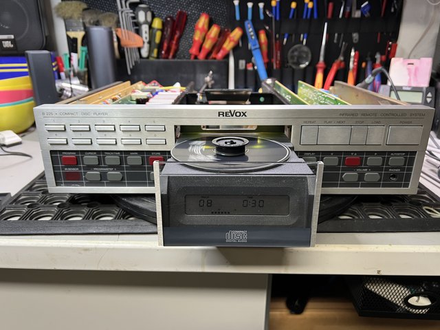

Also - ich werde das Laufwerk so lassen, wie es ist
Deswegen:
Die 79 min CD wird bis zum Ende abgespielt, das sind 5 min über der Spezifikation
Selbstgebrannte CD werden auch abgespielt (bis zu welcher Spielzeit weiss ich noch nicht. Edit: aber auf jeden Fall bis mindestens 58 min).
Die Log-in und die Sprungzeiten sind super
Also: Feddich  Und ja, die weiter oben genannten kleinen Nachbesserungen (drei noch zu tauschende Elkos) sind auch erledigt.

(19.04.2024, 20:52)Kuni schrieb: War da jetzt tatsächlich nicht mehr als Kondensatoren tauschen oder hatte das Gerät irgendwo noch einen tieferen Defekt?
Nein, es waren nur defekte Elkos. Warum die Primärsicherung angesprochen hatte, ist unklar. Der Auslöser war jedenfalls nicht mehr vorhanden.
Die Elkos waren aber zum Teil richtig platt. 5% Restkapazität und so. Dagegen war und ist das CDM-1, was da drin ist, in Topform und brauchte keine Überholung. Auch die Schublade läuft erstaunlich leise.
Zudem habe ich bisher noch bei keinem B225 oder A725 dermassen gute Einlogg- und Suchzeiten gesehen.

Nun ja - du hattest die Schnauze voll und hast das Teil weggestellt. Aus den Augen, aus dem Sinn. Kann ich gut nachvollziehen.
Aber jetzt war es doch prima, dass der Thread wieder hochgeholt wurde und der B225 bei mir zur Überholung gelandet ist. Ich habe ein Erfolgserlebnis und du bekommst einen super laufenden CD-Player
Aber natürlich bin ich immer noch Amateur, halt nur mit einiger Erfahrung mit Revox CD-Playern und Bandmaschinen

Der B225 hat jetzt einige CDs abgespielt, ohne irgendwelche Auffälligkeiten zu zeigen und darf dann morgen die Heimreise antreten
Hans-Volker

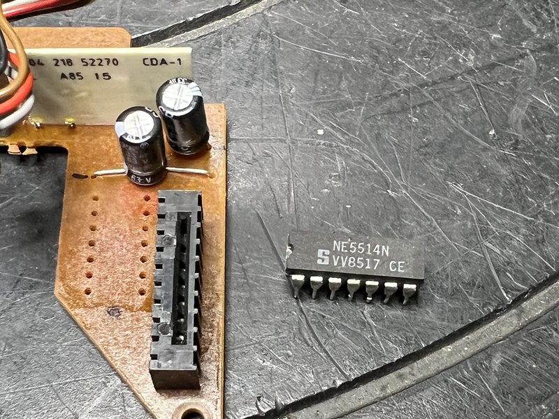

Beiträge: 1430
Themen: 70
Ich möchte keinen neuen Thread aufmachen.
Ich habe einen B225 auf meinem Tisch. Aussage vom Besitzer, es hat kurz gestunken.
Folgendes Fehlerbild stellte sich mir da. Power On geht, Beleuchtung schaltet sich ein und auf dem Display steht 00 0000, soweit so gut. Schublade auffahren, CD einlegen, Schublade zufahren. Display geht aus. Play drücken, Display geht wieder an, aber der Turntable Motor läuft nicht an. Die Laserlinse fährt ein paar mal auf und ab.
Okay, dachte ich mir....typisches Elkoproblem. Also erstmal alle Elkos auf dem Netzteilprint, Servo 1 und Servo 2 Print erneuert. Die Werte der hellblauen Philips Elkos waren teilweise haarsträubend.
Motor dreht aber weiterhin nicht.
CD-Laufwerk (CDM-1) ausgebaut und einen abgebrannten SMD Widerstand gefunden (R3171, 47 Ohm), das Kabel was von dort aus zum Stecker A18 (Motorplatine) war auch verschmort.
Den Motor habe ich zerlegt und auf Leichtgängigkeit geprüft, das Lager ist nicht eingelaufen, dort habe ich etwas Fett platziert. Die Motorwelle + Lager etwas geölt. Den SMD Widerstand habe ich erstmal durch einen bedrahteten Widerstand ersetzt.
Was soll ich sagen? Motor dreht immer noch nicht und mir gehen die Ideen aus.
Jemand noch eine zündende Idee?
Beiträge: 4508
Themen: 257
02.01.2025, 16:16
(Dieser Beitrag wurde zuletzt bearbeitet: 02.01.2025, 16:17 von Gyrator.)
(01.01.2025, 16:58)hyberman schrieb: .....
Hi André,
kennst Du die Ursache des Abrauchens von R3171, der liegt doch vor der Energieversorgung der 11V des Spindemotors und der Leseelektronik des Laufwerks oder?
Du hast nichts darüber angemerkt, eigentlich kann der doch nur durchbrennen wenn dahinter etwas nicht stimmt. Meist ist es dann einer der nachgeschalteten Siebelkos. Wurden die auch von Dir ersetzt/geprüft und die Spannung gemessen?

Beiträge: 1430
Themen: 70
Ich kenne die Ursache für das abrauchen des R 3171 leider nicht. Alle 33 myF Elkos am Laufwerk habe ich schon erneuert. Die 4 Transistoren auf der Turntable Motor Platine hatte ich auch ausgelötet und geprüft. Waren i.O.
Messen kann man am CDM-1 nicht wirklich. Da ist im eingebauten Zustand kein Herankommen. Aber vielleicht baue ich das Laufwerk nochmal aus, führe die Stecker nach aussen und verbinde dieses mit Laufwerk.
Ich hatte schon daran gedacht, das der Laser nicht fokussiert, aber dann dürfte der R ja nicht abrauchen. Auch habe ich heute nochmal alle Betriebsspannungen gemessen, sind alle vorhanden.
Beiträge: 1430
Themen: 70
So, dann heute mal wieder das Laufwerk ausgebaut und die Platine Pre Amp + Laser PB Assy (das ist die Platine mit den Anschlussleisten) ausgebaut. Stecker A13 aufgesteckt, da kommen die +12V und -12V von der Supply PCB her, und der R 3171 (47 Ohm) wird sofort sehr heiß. Es ist nichts weiter angesteckt, auch der Turntable (CD Spindel) Motor ist abgesteckt.
Es liegen auch immer die +12V und -12V an, sobald ich den B225 einschalte.
Draussen und überprüft habe ich Transistor 6111 (BC558) und 6112 (BD226). Beide in der Messung unauffällig. C2123 (33µF) ist erneuert, C2112 und C2113 (10nF SMD) scheinen auch in Ordnung zu sein.
Jemand noch eine Idee dazu?
Beiträge: 4508
Themen: 257
Man sieht doch auf dem Schaltbild was noch in Verdacht steht (741 und 5514), halt mal einem nach dem anderen außerbetrieb nehmen (Versorgungspin ablösen oder Leiterbahn unterbrechen!
Beiträge: 4191
Themen: 206
Hallo André,
ich sehe 2 ICs, die von den +3 (+11V) hinter dem R3171 versorgt werden, IC 6101 und IC 6107. Hast du die ICs schon mal angefasst, ob die warm werden ?
Beiträge: 1430
Themen: 70
Der 6101 wird wärmer, die beiden anderen OPs bleiben kalt.
Wäre eine Möglichkeit.
Beiträge: 1430
Themen: 70
03.01.2025, 13:45
(Dieser Beitrag wurde zuletzt bearbeitet: 03.01.2025, 13:46 von hyberman.)
Den OP 6101 (NE5514) habe ich dann mal ausgelötet und siehe da, der R 3171 bleibt kalt. Da wird es ihn wohl gehimmelt haben.
Wo bekomme ich aber nun diesen NE5514 her? Der wird ja vermutlich nicht mehr hergestellt. Einen passenden Ersatztypen habe ich jetzt so auf die Schnelle auch nicht finden können. Pinout kompatibles wird es wohl nicht geben?
Beiträge: 2159
Themen: 162
Registriert seit: May 2019
03.01.2025, 14:59
(Dieser Beitrag wurde zuletzt bearbeitet: 03.01.2025, 15:00 von Ferrograph.)
(03.01.2025, 13:45)hyberman schrieb: Einen passenden Ersatztypen habe ich jetzt so auf die Schnelle auch nicht finden können. Pinout kompatibles wird es wohl nicht geben?
Der LM324 für 24 Ct bei Reichelt könnte es tun.
Zumindest wurde der NE5514 als kompatibler Ersatz im Datenblatt angegeben.
Beiträge: 1430
Themen: 70
(03.01.2025, 14:59)Ferrograph schrieb: (03.01.2025, 13:45)hyberman schrieb: Einen passenden Ersatztypen habe ich jetzt so auf die Schnelle auch nicht finden können. Pinout kompatibles wird es wohl nicht geben?
Zumindest würde der NE5514 als kompatibler Ersatz im Datenblatt angegeben.
Yeah...den hätte ich sogar hier.
Beiträge: 1430
Themen: 70
Den NE5514 gegen den LM324N getauscht. Der Widerstand R 3171 bleibt kalt, das ist schon mal gut.
CD Spindelmotor läuft aber dennoch nicht an. Ich habe das axiale Lager mehrfach in der Höhe verändert und dabei immer wieder auf Play gedrückt, damit der Laser fokussiert. Leider nüscht.
Jetzt könnte natürlich auch noch der OPV (ist auch ein LM324N) auf der Motorplatine defekt sein. Das ist allerdings eine reine Vermutung, da ich das messtechnisch nicht prüfen kann. Ich habe nur leider keinen LM324N mehr hier. Ich werde da mal welche bestellen, kosten ja nix.
So langsam hasse ich diesen Revox CDP.

Jetzt schliesse ich mich hier mit eine Hilfeanfrage an:
Bei meinem B225 mit mit Seriennnummer ca. 24.000 funktioniert das Laufwerk, die Schublade und das Abspielen einzelner Tracks. Leider kommt kein Ton heraus, weder der Test Ton noch der eigentliche. Ganz entfernt so wie mit 90 dB gedämpft ist jeweils was zu hören. Alle ELKOS sind getauscht, der Fehler war vorher schon da und ist dadurch leider nicht behoben.
Ich schätze den Fehler im Bereich der letzten beiden Leiterplatten an der rechten Seite, also der Decoder PCB oder der DAC PCB.
Hat jemand eine Idee?

Im B225 ist je Kanal ein TDA 1540 verbaut, danach dann auch 2 OP's Typ NE5532. Ich werde mir diese dann nach meinem Urlaub anschauen, daher dauert meine Rückmeldung etwas.

inzwischen habe ich die 4 OP's gesockelt und durch neue OP's getauscht. Leider immer noch keine Veränderung.
Hat jemand weitere Ideen?
Oder eventuell die DAC Leiterplatte 1.769.280 zum Test abzugeben bzw. meine zum Test bei sich einzubauen?

Beiträge: 648
Themen: 66
Hallo Andreas,
Ich kann Dir gerne anbieten, Deine DAC Platine in meinem voll funktionsfähigen B225 zu testen...das ist kein Problem.
Aber vielleicht sollten wir vorher noch eine naheliegende Sache überprüfen:
Der B225 hat auf der DAC Platine ganz am Ende der DA-Wandlung hinter den OP Amps ein Muting-Relais, Bezeichnung K1.
Wenn dieses nicht richtig schaltet oder hängt, dann ist der B225 stumm wie ein Fisch.
Falls möglich, schau mal mit einem Oszilloskop an der Eingangsseite von diesem Relais nach, ob dort nicht das Audio-Signal anliegt.
Am besten an den beiden äusseren Pins des Relais, quasi an der Ecke, zur Platinenmitte hin gesehen.
Die Relaissteuerung selber erfolgt von aussen vom Microprozessor über Pin P3-25 des DAC Boards.
Diese Pin ist genau der mittlere des unteren 9-poligen Steckverbinders der DAC Platine.
Dort sollte auf jeden Fall ein +5V Signal im ON/Play Betrieb anliegen.

Hallo Silvio,
danke für dein Angebot, ich schicke dir eine PN.
Den Test mit dem Relais habe ich schon durchgeführt.

ich kann nun endlich von einem Erfolg berichten. Der B225 CD Player läuft wieder und hat sich eingereiht in diesen Revox Turm. Die anderen Geräte hatte ich bereits vorher revidiert.
Mein erster Verdacht waren die OP's und das Relais auf der DAC Leiterplatte. Nach Sockelung von neuen OP's und Test gab es keine Veränderung. Dann hat mit Silvio seine Hilfe angeboten und sowohl die DAC wie auch die Decoder Leiterplatte bei sich getestet. Es war tatsich der SAA 7030 auf der DAC Leiterplatte an einem Kanal defekt. Nach Austausch des SAA 7030 funktionierten beide Leiterplatte in seinem Gerät.
Gestern dann der Test der beiden Leiterplatten in meinem Gerät. Leider keine Funktion. Ich war frustriert, hatte doch gehofft alles sei OK. Dann der Hinweis von Silvio nochmal die Betriebsspannungen zu prüfen. Tatsächlich fehlten die - 17V. Diese werden auf der Servo 1 Leiterplatte erzeugt. Eine Diode (D16 Typ 1N4448) war defekt. Nach Austausch waren die -17V da, dann der grosse Moment: CD einlegen und testen. Er funktioniert. Ohne Eure Unterstützung und die besondere Hilfe von Silvio hätte ich es wahrscheinlich nicht hinbekommen.
Vielen Dank

Super, dass der B225 wieder läuft! Das war aber ein fieser Fehler! Muss man erstmal draufkommen

Hi, Andreas,
da gratuliere ich doch auch gern
Schöner Turm
