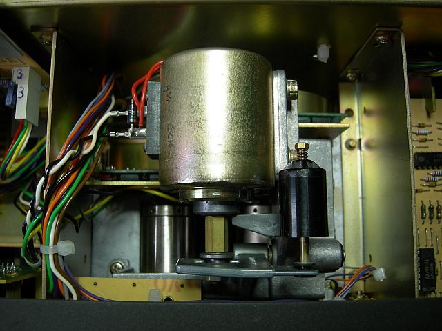

..evt. klemmt der Anzugsdämpfer (eine Art Stoßdämpfer, oben am Laufwerk)...siehe dazu im Service Manual. Zum Ölen gibt es dort in der Regel nichts.
PS: hier einmal zwei Fotos aus dem Internet dazu.......der Kleine schwarze rechts ist der Dämpfer, sitzt neben dem großen Andruckelektromagneten, links.

Vielen Dank für die Antwort Smile
Ja, das scheint es zu sein. Denn mal klemmt es und mal nicht.
Hab auch mal ins SM geschaut.
Dann werde ich das Ding mal aufschrauben und mir die Misere angucken.
Ob man dieses Ding austauschen kann?

diese Dämpfer arbeiten meist nach dem Prinzip Luftpumpe mit ganz kleinem Austrittsloch für die Luft, dadurch wird die Bewegung verlangsamt. Da reicht eine ganze kleine Verschmutzung für eine Störung des Ablaufs.
Strom kann erst dann fliessen, wenn Spannung anliegt.
...ist auch möglich, dass der Dämpfer aus Kunststoff gebrochen ist. Ersatz gibt es z.B. beim Hersteller ReVox, oder auch hier bei Peter Meinhold aus dem Forum.
PS: Besser ist es, sich das ganze einmal selbst anzuschauen, könnte ja auch eine andere Ursache haben. Zunächst kannst Du den Dämpfer einfach ausbauen und dann erneut die Funktion am Gerät prüfen! Wenn es dann ohne Klemmer geht war es der Dämpfer.
