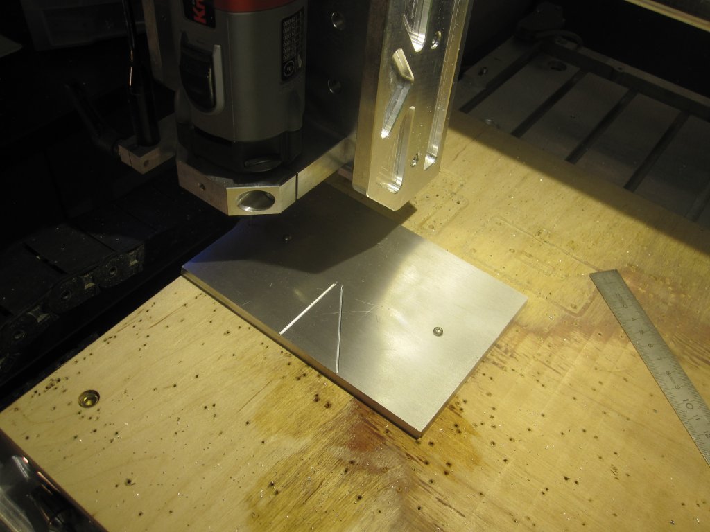

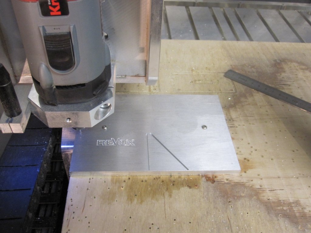

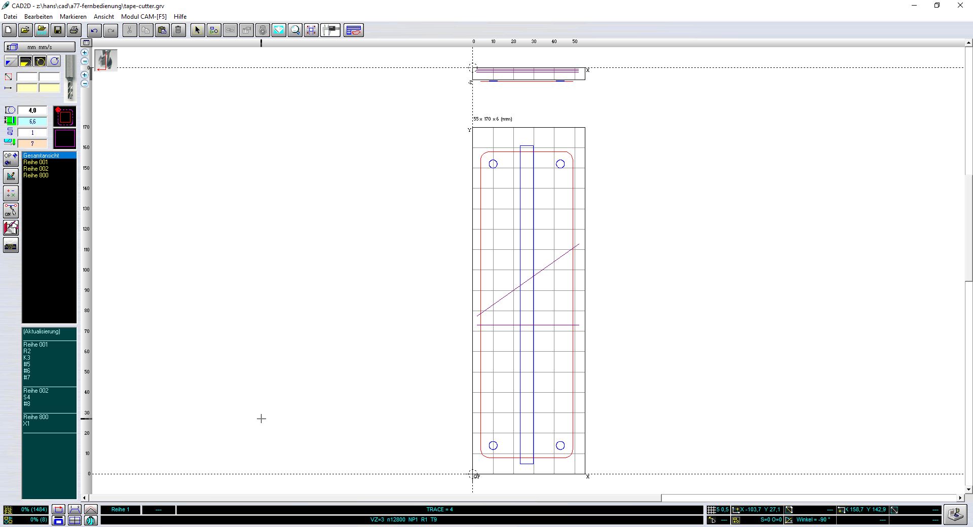

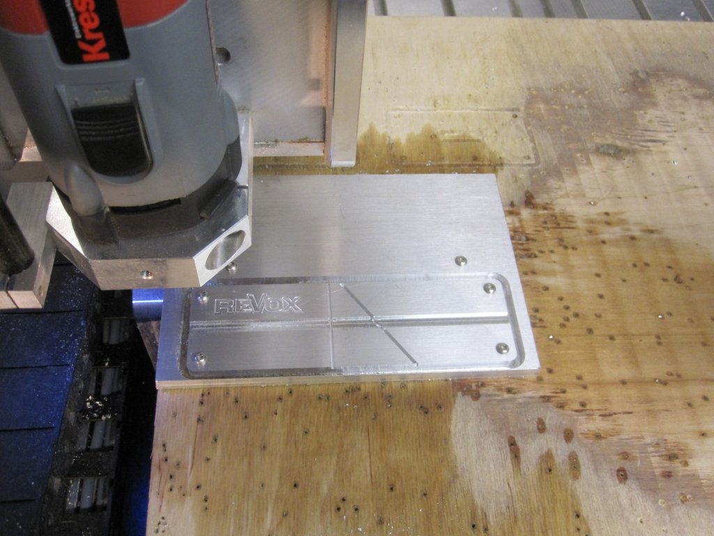

habe mir letztes Jahr einen Tape-Cutter für 1/4" Bänder gebaut. Ein Stück Restalu musste dafür herhalten. CAD angeworfen und das Teil gezeichnet und dann ab auf die CNC-Fräse.
1mm Fräser sind in Alu immer etwas Schweisstreibend. Bricht er oder hält er durch.
Logo musste sein.

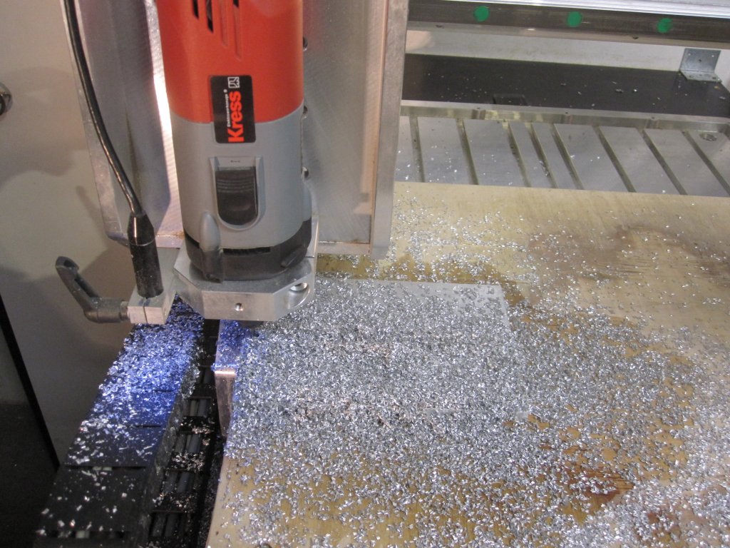

Späne Schlacht.
Staubsauger hat geholfen.
Fertig.

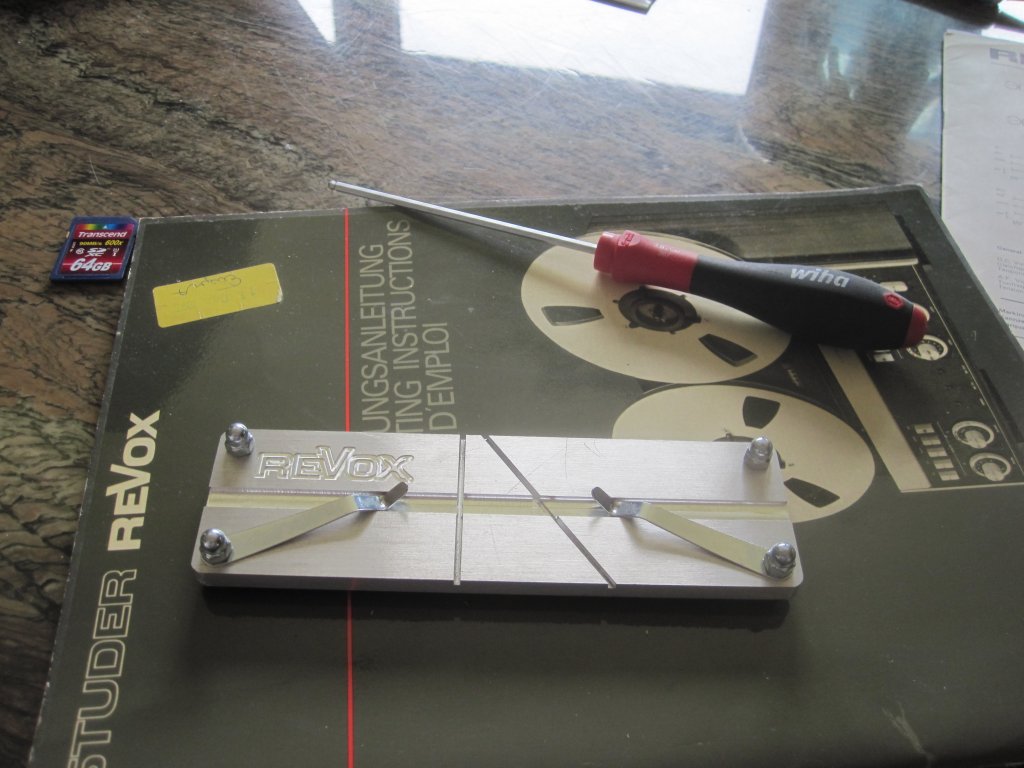

Es sieht super aus!  Nur 1 mm wäre mir zu breit. Da wackele ich mit der Rasierklinge zu sehr.
Beiträge: 45
Themen: 2
Registriert seit: Jul 2020
ich verwende keine Rasierklinge sondern ein Cuttermesser aus dem Grafikbereich das ist 0,9mm stark. Das Zehntel Luft muss sein sonst bleibt das Messer stecken.

Hallo Mike,
die Klammern sind aus verchromter Federbronze und gibt es als Ersatzteil für Mikroskope. Das sind eigentlich Objektträgerhalter.
Salu Hans
