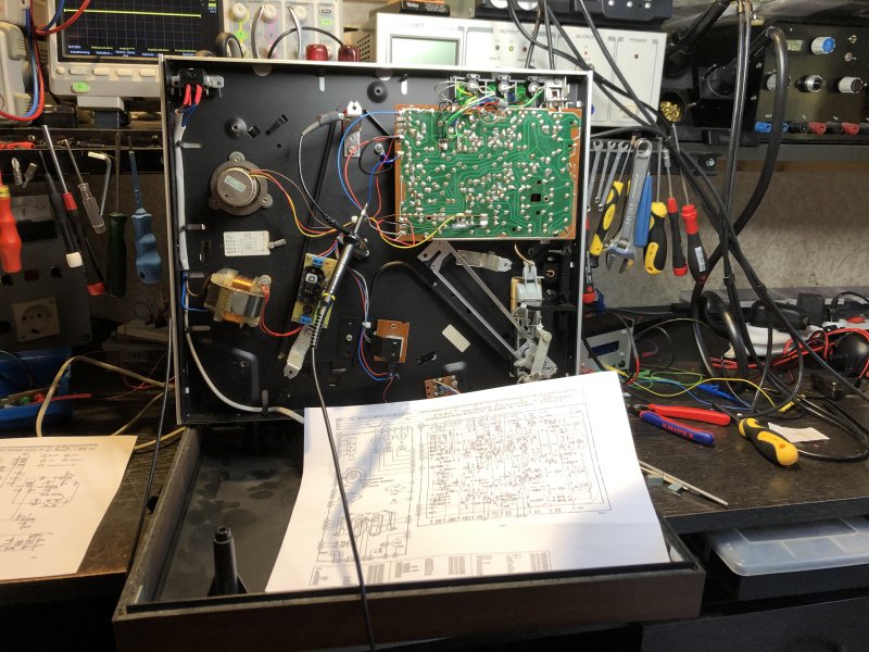

mein Name ist Hans, bin Rheinländer mit Wohnsitz im Saarland. Habe meine Elektroniker Ausbildung in den Magnetlaboren VME/I536 bei der BASF in Ludwigshafen und in Willstätt erhalten (1970er).
Insgesamt habe ich 9 Jahre bei der BASF in der Magnettechnik Entwicklung gearbeitet zunächst Bandmaterial später Festplatten für Großrechner.
Beruflich bin ich später in die IT "abgeglitten". Zuletzt RZ-Leiter in einem Automobilwerk.
Die Magnettechnik und die Elektronik haben mich über die Jahre dennoch weiter interessiert. Ein Teil meiner Projekte kann man auf meiner Webseite sehen. http://www.roehrenkramladen.de .
Ich renoviere Bandmaschinen und alte Elektronik. Die beiden letzten Projekte war die Wiederbelebung einer Revox B77 (Elektronischer Totalschaden) und eines Philips GA212 Plattenspielers. Beide Maschinen laufen wieder und die Besitzer haben viel Freude damit. Die B77 kann man gelegentlich in Vernehmungsräumen diverser Krimis sehen. Der Besitzer verleiht sie für Filmaufnahmen.
