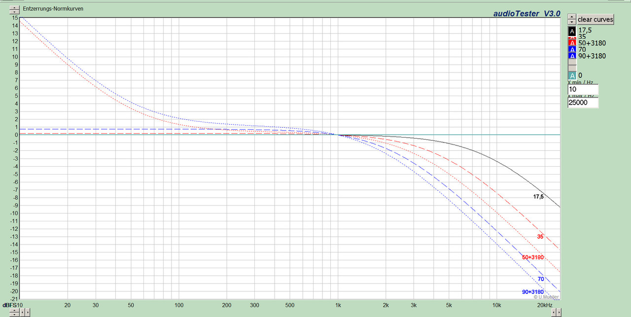

Das finde ich alles spannend.
Es gab irgendwo mal Frequenzgänge zu sehen, wo man CCIR-Aufnahmen auf NAB-Maschinen abgespielt hatte und NAB-Aufnahmen auf CCIR-Maschinen. Weißt Du zufällig, wie der Unterschied bei einem NAB-Messband zwischen 400 Hz und 10 kHz abgespielt auf einer CCIR-Maschine ist? Ich komme auf +4 dB (10 kHz)?
Studio City,'index.php?page=Thread&postID=262822#post262822 schrieb:Weißt Du zufällig, wie der Unterschied bei einem NAB-Messband zwischen 400 Hz und 10 kHz abgespielt auf einer CCIR-Maschine ist?
Hier die Bandflussfrequenzgänge verschiedener genormter Entzerrungen mit 1 kHz als Bezugsfrequenz (= Kreuzungspunkt aller Kurven mit der 0 dB Linie).
Weicht die Bezugsfrequenz des Messbands von 1 kHz ab, wird zur Ermittlung der Differenzen die jeweilige Kurve gedanklich so verschoben, dass sie bei der jeweiligen Bezugsfrequenz die 0 dB Linie schneidet.
[Bild: Entzerrungs-Normkurven.jpg]
Deute ich das richtig: wenn man ein NAB-Band (hier 20 Hz +9 dB, 10 kHz -10 dB) auf einer NAB-Maschine abspielt, dann sollte man einen linearen Frequenzgang damit sehen?
Genau.

Zu beachten ist, dass ich den EQ verstellt habe und nicht mehr weiß, was die Originalstellung ist. Vielleicht lässt sich damit etwas besseres erreichen ab 4 kHz oder mehr als jetzt. Man kann kein Bild einfügen...
